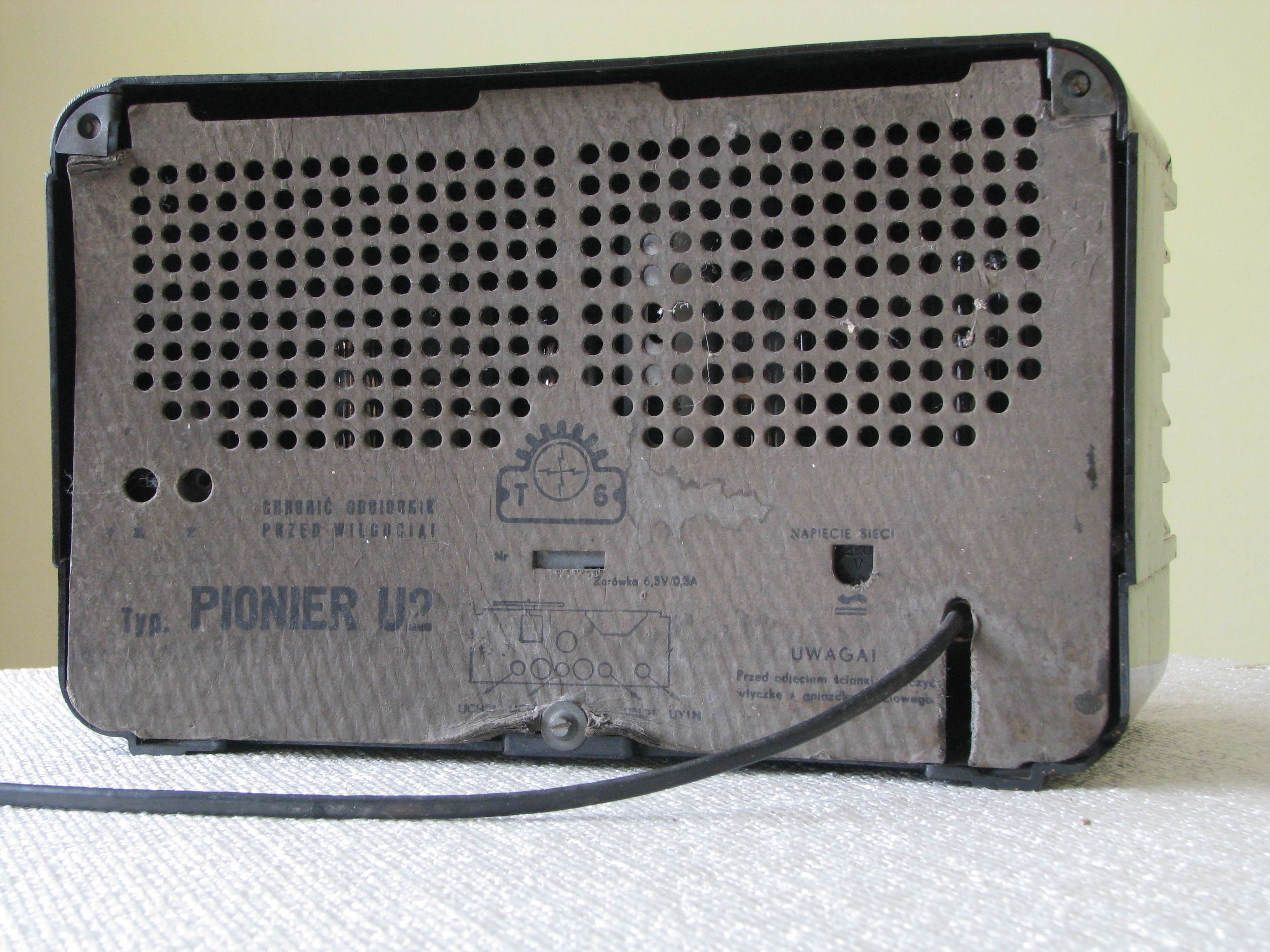

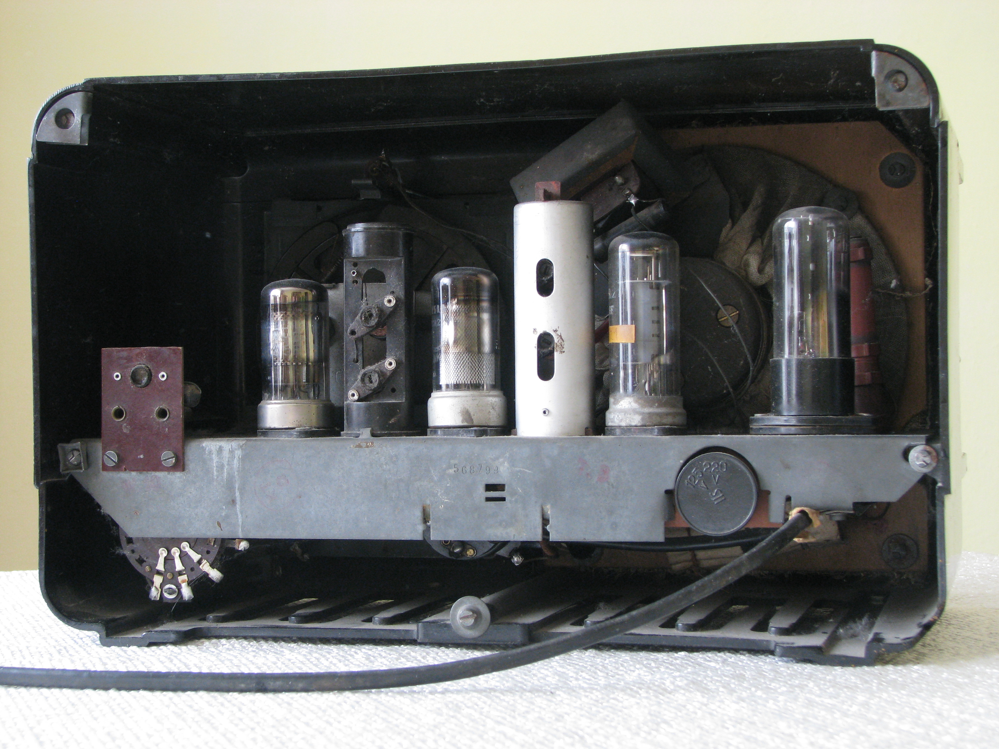

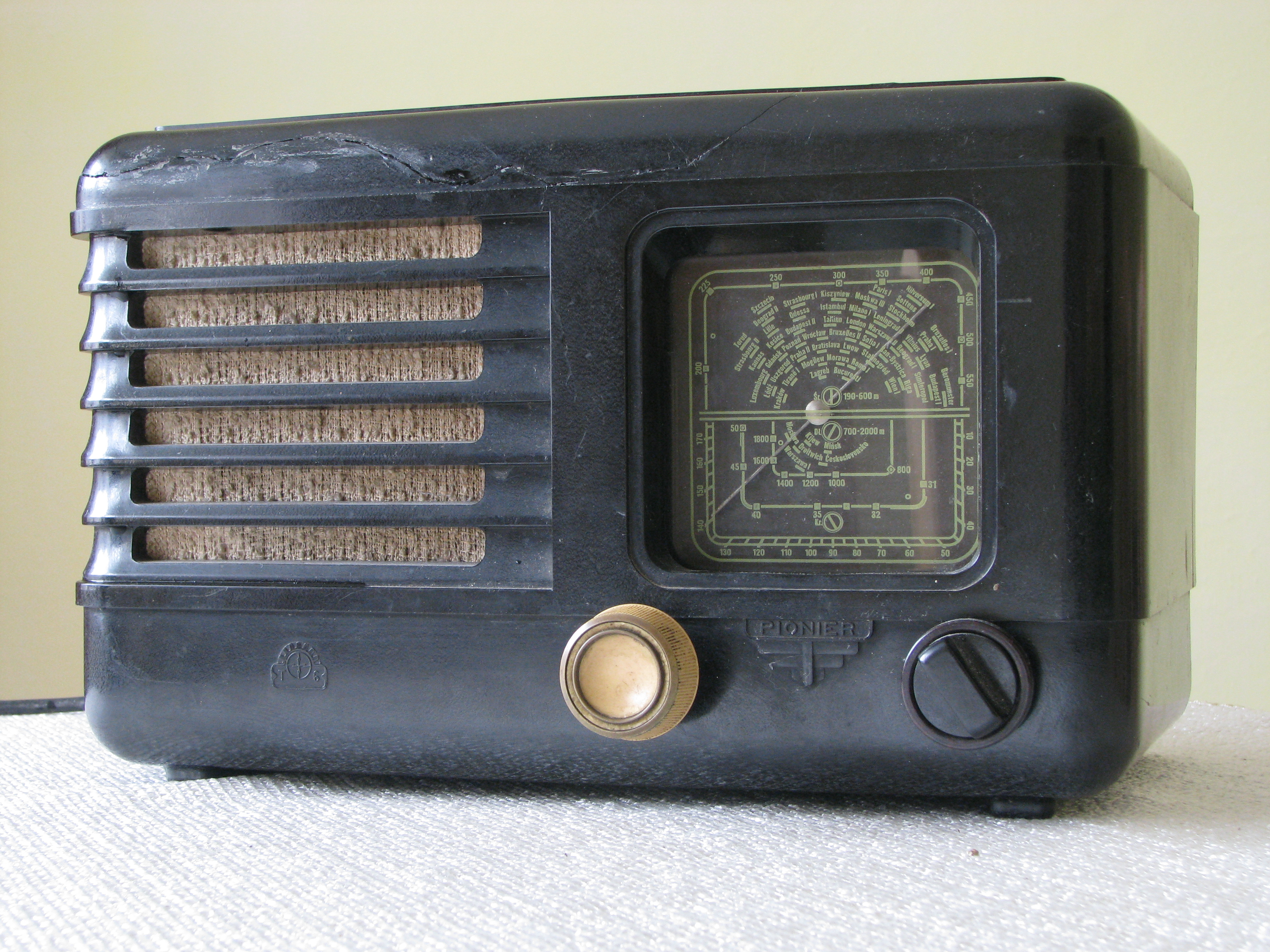

Dostałem takie zagadkowe radio ,obudowa z pioniera U/B2 ,skala jednobarwna ,chassi bez numeru seryjnego, kubki filtrów takie jak Noteci/Pionierze I , producen CZPE.
Jaki to mdel pioniera?

Wygląda jak Pionier U/U2 gdzieś tak ze wczesno-środkowego okresu produkcji. Kubki już nowego typu, ale wciąż dwa w ekranie, za to podstawki i płytka eliminatora jeszcze te wcześniejsze.

znalazł się numer seryjny -35805

podaje zakresy czestotliwości jakie są na skali moijego pioniera:
Śr 190-600m
Dł 700-2000m
Kr 16-50m
skala jednobarwna.

Znalazła się jeszcze jedna liczba w numeże seryjnym i jest-358056.
