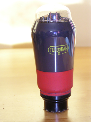

Mam dwie takie lampki i ciekawi mnie czy można ich użyć jako końcówek mocy?
Albo na 6F6?
Proszę o rady i z góry dziękuję

brener2 pisze:Witam!
Jak najbardziej - to 18-watowa pentoda mocy, do tego chodząca przy dość niskim napięciu - do 250V.
