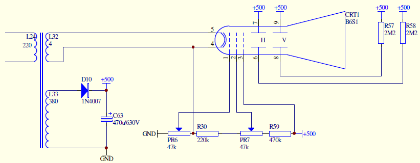

B6S1 można podłączyć przy następującym schemacie:
Pierwszym testem będzie sprawdzenie wymaganego napięcia do odchylenia plami na ekranie w skraj ekranu. W osi X i Y. Można to zrobić np. za pomocą zasilacza prądu stałego który dołączymy do płytek odchylających (uważając oczywiście na występuje na nich wysokie napięcie względem masy).
To akurat można jeszcze sprawdzić w nocie katalogowej lampy. Wychodzi jakieś +/-50V i to samo mówi nota katalogowa.
Test drugi, sprawdzamy jakie napięcie trzeba przykładać do siaki aby w pełni rozjaśnić i w pełni zaciemnić plamkę.
Okazuje się że jakieś -5 do -20V. Zatem sygnał Video powinien mieć 15Vpp. Warto też zaznaczyć że to jest poziom od bieli do czerni. A w sygnale Video mamy jeszcze impulsy synchronizacji poniżej poziomu czerni. Impulsy synchronizacji to 30% całkowitej amplitudy, a obraz to pozostałe 70%. Zatem żeby do kineskopu dostarczyć sygnał obrazu 15V (te 70%) to całkowity sygnał z impulsami synchronizacji (100%) musi mieć ze 20Vpp.

A w zasadzie od zasilacza. Tu nie ma czego opisywać. Ani testować.
Schemat:
Generalnie to ten sam układ którego wcześniej użyliśmy do sprawdzenia jakie napięcia są potrzebne do rozjaśniania i ściemniania plamki na ekranie :D Warto tylko wspomnieć że pierwotnie rozjaśnianie wydawało się że wymaga mniejszego napięcia (0…5V od czerni do bieli). Dopiero po uzyskaniu siatki obrazowej okazało się że rozjaśnić można jeszcze bardziej (trzeba już aż 0…15V). Prawdopodobnie przy punktowym świetle luminofor nie zwiększa już jasności mimo zwiększania prądu. Albo oko po prostu tak reaguje na punktowe światło.
Schemat taki sam jak podałem wcześniej, a efekt taki:

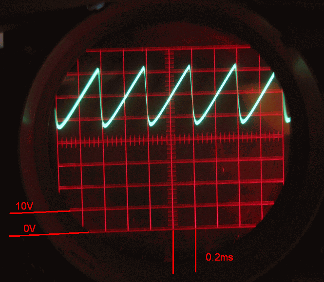

Teraz odchylanie poziome.
Tutaj fajny i prosty generator:
http://en.wikipedia.org/wiki/Pearson-Anson_effect
Schemat i efekt (C37 miał 47nF akurat wtedy):
Obrazek Obrazek Obrazek
No, i mamy ładne napięcie piłokształtne.
Nie użyliśmy żadnego elementu aktywnego (wzmacniającego).
Jednak niektórzy mogą chcieć uznać że neonówka jednak ma jakieś szczególne cechy. Dlatego też uznajemy że jest to te 0,5 elementu aktywnego o których wspomniałem wcześniej.
Póki co jednak pasuje uzyskać odpowiednią częstotliwość.

Zasilanie CRT trochę się zmieniło aby umożliwić regulację poziomu czerni.
Wcześniej regulacja była na siatce ale musieliśmy ta siatkę uwolnić aby ją wysterować. A szkoda by było dokładać drugi obwód odzyskujący składową stałą na innym (regulowanym) poziomie. Dlatego teraz regulacja jest na katodzie (PR6). Regulacja teoretycznie minimalnie wpływa na regulację ostrości za pomocą PR7 ale w praktyce ze względu na i tak nie za dużą ostrość lampy B6S1 nie widać tego.

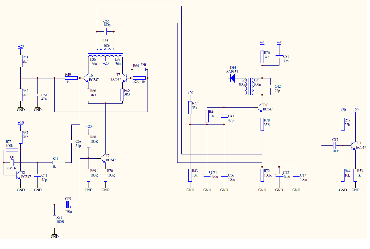

Najpierw wzmacniacz OE (ten który już wykorzystywaliśmy wcześniej):
Na zdjęciu jest mała nieścisłość. Sonda mierzy napięcie Video z komputera (1Vpp), jednak do wejścia wzmacniacza trafiało napięcie z dzielnika (nie ma na schemacie) a więc mniejsze (około 150mVpp). Tak więc takie trzeba brać do obliczeń wzmocnienia.
Okazuje się że na tranzystorze B240 daje się uzyskać wzmocnienie sygnału m.cz. Video znacznie większe od 100x.
Wprowadzamy jednak rezystor R78 aby trochę ograniczyć wzmocnienie (i trochę poprawić liniowość).
Ten rezystor przyda się też później jak się później okaże.
Z rezystorem mamy wzmocnienie około 75x.
Kondensator C81 dodajemy aby sprawdzić jakie może być obciążenie pojemnościowe wyjścia które jeszcze zbyt mocno nie obcina nam charakterystyki częstotliwościowej. Okazuje się że tłumienie dla 4.3MHz (widać po podnośnej chrominacji) spada zauważalnie dopiero dla C > 60pF. I jest to zgodne z obliczeniami bo stała czasowa obwodu to jakieś 0,2us. Podczas tego testu pierwotnie C57 i C43 były odłączone. Potem jeszcze test z podłączonym C43.
Teraz test wzmocnienia dla większych częstotliwości. Mamy generator pracujący na 38MHz, więc może na takiej.
Te 38MHz to tylko dla testów, w rzeczywistości chcemy sprawdzić wzmacnianie prądów w.cz.

Każdy teraz pewnie widzi podobieństwo układu OE z OB. To praktycznie ten sam układ a pracuje w dwóch konfiguracjach na raz. W układzie OE C43 była dość mała w stosunku do przenoszonej częstotliwości. Nie tłumiła więc jej znacznie. C81 była też dość mała.
Przy 38MHz C43 ma wystarczająco dużą wartość aby "usztywnić" bazę tranzystora i tym samym pozwolić mu pracować w układzie OB.
C81 ma też wytaczającą pojemność aby zewrzeć R76 dla prądów w.cz. 38MHz. Cały sygnał w.cz. odkłada się na L26C2.
Na L25 mamy więc dostępny sygnał w.cz. No to widać że teraz można zrobić mały myk:
Tak jest. Teraz sygnał do bazy dostarczamy nie z zewnątrz lecz z wyjścia tego samego wzmacniacza.
Czyli uzyskaliśmy układ refleksowy.
Test:
Sukces. Z modulowanego sygnału w.cz. 38MHz 20mVpp zrobiliśmy sygnał w.cz. ponad 5Vpp.

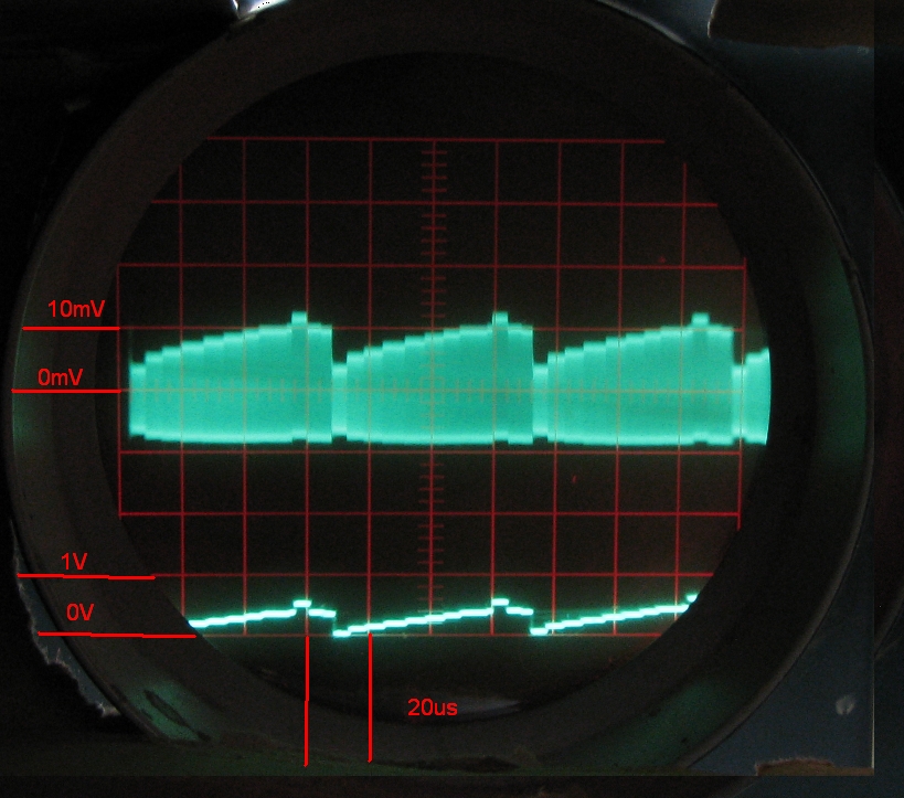

Oscyloskop pokazuje p.cz. za pomocą wtórnika. Y = 10mV/Div.
