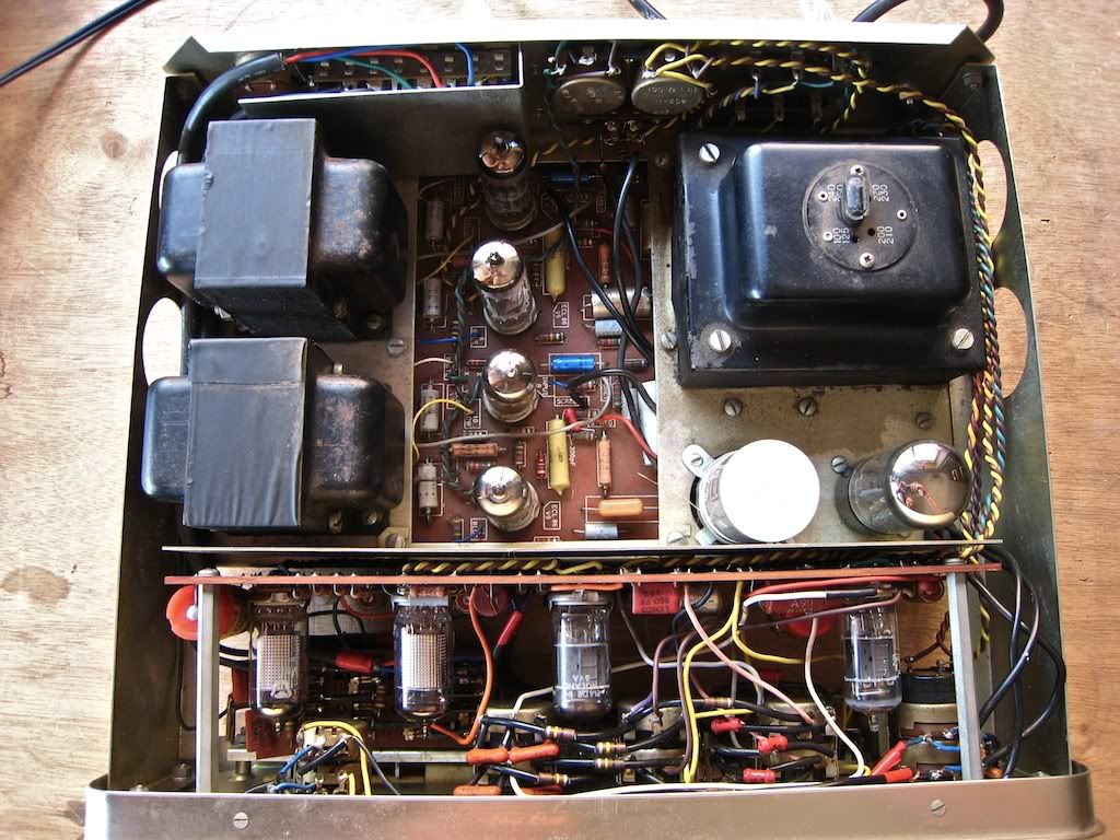

Witam stalem sie posiadaczem lampowego wzmacniacza heathkit s99. Chcialbym go odrestaurowac i posluchac roznicymiedzy lampa a tranzystorem. Lampy po przetestowaniu ponoc sa w bardzo dobrym stanie wyrownane parametry tylko slychac jest glosny brum jakby sieciowy ktory nie znika po wymianie elektrolitow. Jak myslicie ktore elementy mozna jeszcze wymienic na nowe moze jakies niskoszumne i jakie to sa. Czy kondensatory 0.1 i 0.05uF te brazowe plastikowe w przedwzmacniaczu i koncowce mocy przy lampach ecl86 mozna wymienic na jakies lepsze zamienniki i moze o wiekszej pojemnosci. Jakie rezystory najlepiej zastosowac aby moze poprawic parametry. Dziekuje za wszystkie rady i podpowiedzi. Chcialbym na zasilaniu dodac elektrolity o wiekszej pojemnosci co ponoc zwiazane jest z zastosowaniem dodatkowego dlawika. Jakie on ma miec parametry

W tym heathkit przewody sygnałowe prowadzące słabe nie wzmocnione jeszcze sygnały są ekranowane, dodatkowo są poprowadzone nieopodal transformatorów głośnikowych. Heath zadbał też o ekranowanie okolicy gniazd wejściowych - http://i745.photobucket.com/albums/xx98 ... image3.jpg
Popatrz nalewy górny róg fotografii widocznej pod odnośnikiem. Problem może się pojawiać wg twojej teorii w okolicy trafi sieciowego - tam faktycznie też są przewody sygnałowe. Jeśli tak jest wtedy przydźwięk powinien ustać po wyjęciu ECC83, ale czy tak właśnie jest nie wiemy ponieważ nie dostaliśmy informacji o tym od autora.
