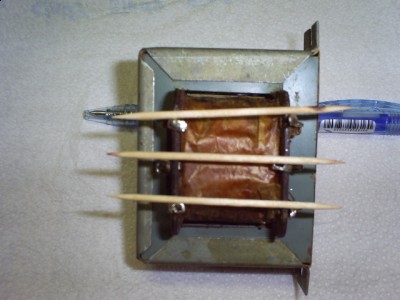

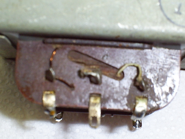

Układ połączeń jak na fotce, patyczki leżą na wąsach poszczególnych uzwojeń. Rezystancja uzwojeń to 600 om, 12,7 oma i 1 om. Z dużą tolerancją zmierzyłem indukcyjność uzwojenia pierwotnego, wyniosła około 22,5 H
Ostatnie uzwojenie jest wykonane w następujący sposób -dzielone na dwie warstwy połączone równolegle, dolna leży najbliżej rdzenia, górna na samym wierzchu. Średnica drutu to 0,3mm.
Kształtka rdzenia identyczna jak np. w TG 2,5; mam posądzenia, że rdzeń składany bez szczeliny, ale zbyt dokładnie nie przyglądałem się.
