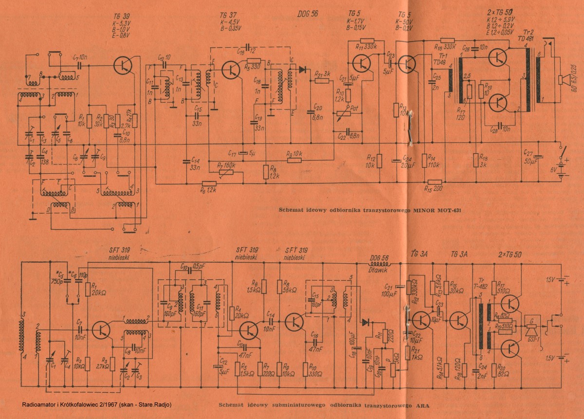

To sobie rozrysuj schemat stopnia przeciwsobnego, lub popatrz sobie np. na schemat Minora: http://www.oldradio.pl/foto_schematy/minor_i_ara.jpgTrochę nie rozumiem problemu z diodą stabilizacyjną, myślałem że prąd sterujący doda się do prądu spoczynkowego w jednym tranzystorze a całkowicie zaniknie w drugim tr. dla jednego półokresu pracy .
Skąd niby ma się brać prąd bazy tranzystorów końcowych? On musi przepłynąć przez odpowiednią połówkę uzwojenia wtórnego w transformatorze sterującym (przez drugą popłynąć nie może gdyż drugi tranzystor ma w tym czasie spolaryzowane zaporowo złącze baza-emiter) a następnie przez rezystory R17 (często stosuje się tu termistor) oraz R18. Jednak prąd jaki może popłynąć przez R18 - niewiele zależy od napiecia sterującego (ponieważ jest ono zdecydowanie niższe od napięcia zasilania) toteż główna część prądu bazy musi zamknąć się do masy, przez rezystor R17. Gdy zostanie on zastąpiony diodą - prąd bazy w kierunku zaporowym przez tę diodę nie popłynie. I całego prądu bazy będzie musiał dostarczyć R18. Zatem trzeba będzie zastoować R18 na tyle mały aby ów prąd okazał się większy od największego prądu bazy jaki na jaki może być zapotrzebowanie.
