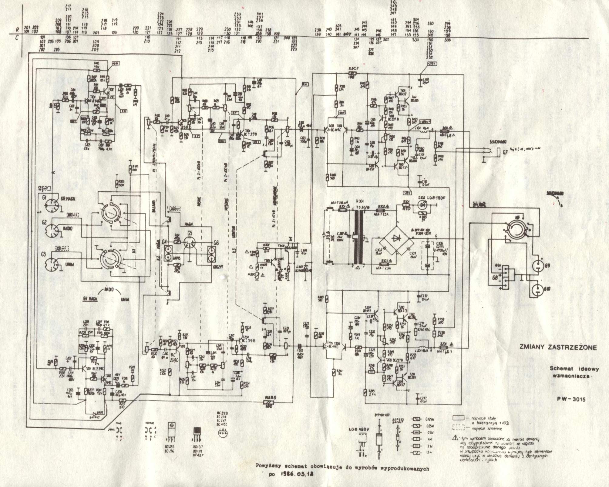

Mam mały problem, gdzieś wyczytałem, że wystarczy wpiąć amperomierz w miejsce bezpiecznika z końcówki mocy i odczytać wartość prądu spoczynkowego. Tak więc zrobiłem, wypiłem jeden z bezpieczników i wpoiłem tam amperomierz i ukazała mi się wartość 11mA chciałem ustawić najpierw 15 mA, ale kręcąc potencjometrem T150 i zarówno T250 ta wartość nie zmieniała się wróciłem do poprzedniego stanu. Mam pytanie czy w takie sposób ustawie prą spoczynkowy czy to totalna bzdura może to nie te bezpieczniki ? Czy to może świadczyć o tym że potencjometry o prądu są zepsute ? Jeżeli całkiem źle to robię czy mógłby mi ktoś jak całkowitemu laikowi wyjaśnić jak ustawić ten prąd spoczynkowy w tym wzmacniacz najlepiej na tym zdjęciu co załączyłem tzn. mniej więcej co mam gdzie podłączyć.
Dodam że na drugim bezpieczniku miałem wartość 14,2 mA.

Prądy spoczynkowe wzmacniaczy mocy zawsze powinno się mierzyć metodą pośrednią, czyli przez pomiar spadków napięć stałych na rezystorach emiterowych stopnia końcowego. Pomiar należy wykonywać bez wysterowania wzmacniacza i zawsze z odłączonymi głośnikami. Głośniki odłącza się z powodu występowania na wyjściu wzmacniacza niewielkiej składowej stałej napięcia, która w przypadku PW-3015 może osiągać nawet +/- 100 mV, co pociągać będzie za sobą przepływ prądu stałego o wartości do +/- 16 mA przez głośniki (ten właśnie prąd mierzyłeś na stykach gniazd bezpiecznikowych). Jednocześnie przepływ niewielkiego prądu przez głośniki zmienia wartości prądów tranzystorów - prąd spoczynkowy jednego z nich maleje, a drugiego rośnie. W przypadku tego wzmacniacza spadek napięcia na rezystorach emiterowych (0,47 Ω) powinien wynosić 9...12 mV, co oznacza przepływ prze nie prądu spoczynkowego o wartości od ok. 20 do 25 mA (powinien być jednakowy w obu kanałach).
