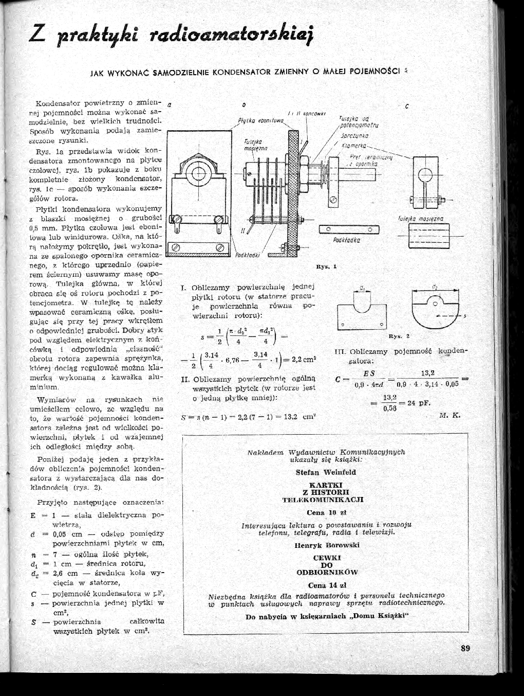

Tutaj jest opis jak wykonać kondensator o małej pojemności własnoręcznie:
Jest też na ten temat w książce W.Scharfa "Odbiorniki ultrakrótkofalowe AM i FM" - chyba trzeba będzie coś stosownego samemu wykonać

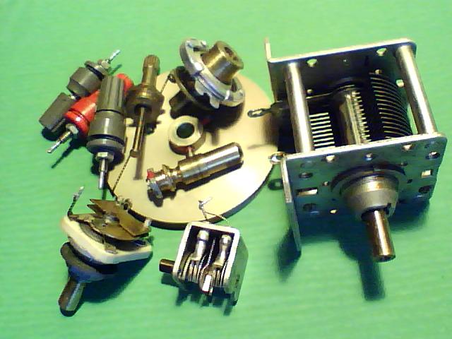

Te manele przeznaczyłem na Q-metr. Właśnie z małym kondensatorem zmiennym jest problem.
Ten „ogólnowojskowy” na precyzer nie bardzo się nadaje. To jest tzw. trymer i można nim pokręcić tylko parę razy – tak mają trymery. Kontakt rotora i brak podparcia osi nie daje gwarancji powtarzalności ustawionej pojemności.
Lepszym wydaje się agregacik od „Asi”. Kombinuję by go użyć w „szeregowym”układzie, tzn. nie klasycznie a podłączyć tylko oba wyprowadzenia statorów. Nie wykorzystuje się wtedy kontaktu ciernego – ślizgacza . Należy jednak zadbać wówczas o stabilne jego posadzenie i zapewnić właściwą izolację elektryczną – wyposażyć go w dodatkową oś z materiału dielektrycznego. Ma on pojemność 2 x (2.. 8,5) pF a więc uzyskać można w ten sposób ok. 1 x (2...4) pF co pasuje do rozwiązania z agregatem zasadniczym o pojemności max. 400-500 pF. Napisałem 1 x (2...4) pF bo na początku pewnie zadziałają pojemności montażowe.
Podobna propozycja – kondensator motylkowy – zaproponowany jest w książce p.Leszka W.
Taki precyzer przydaje się przy pomiarach małych pojemności i cewek o bardzo dużej dobroci przy pomiarach z wykorzystaniem wyższych częstotliwości. Gdy chodzi o pomiar wsp. Q to można sobie poradzić dostrajając się generatorem.
Tak myślę, że mając kondensator (ten zasadniczy) o pojemności max. 250 pF i tak będę musiał zrobić więcej podzakresów niż dwa więc chyba obejdę się bez precyzera. Zostawię na wszelki wypadek na niego miejsce.
Zrobię wersję z zewnętrznym generatorem. Fabryczny (profi - !) zapewni mi dobrą stabilność częstotliwości i poziomu sygnału co jest bardzo istotne podczas pomiarów bardzo dużych wartości Q – na które liczę !

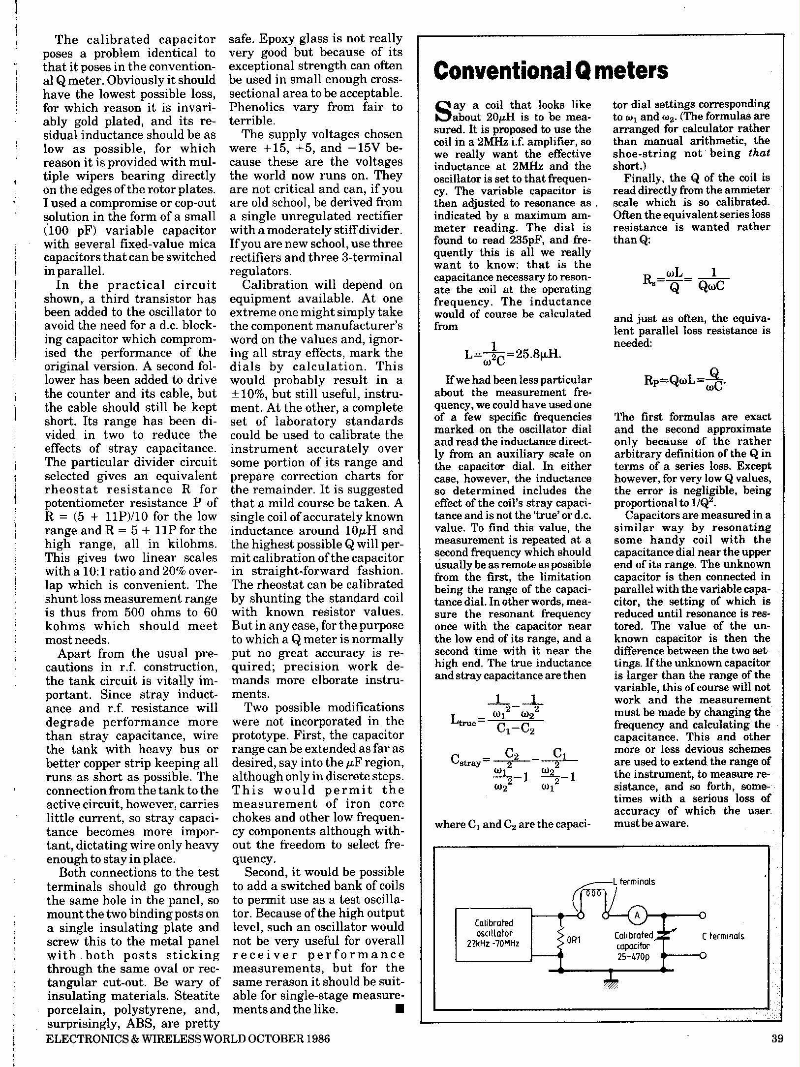

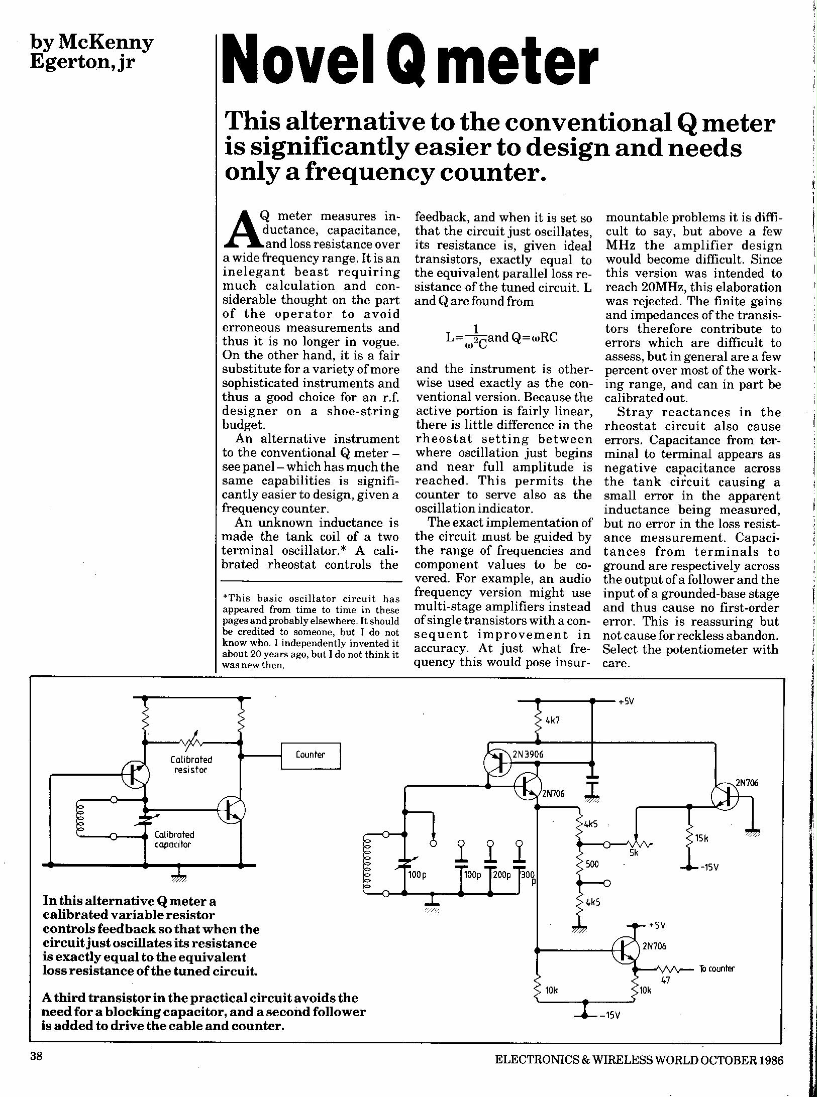

Wtrącę i ja swoje 5 groszy, bo kiedyś pasjonował mnie ten temat. W artykule który załączam problem potraktowano trochę inaczej. W generatorze, którego obwodem rezonansowym jest badany obwód "wtrącano" rezystor który reprezentuje straty w obwodzie. Przy zaniku drgań generatora odczytuje się wartość tej rezystancji, taka jest w przybliżeniu metoda pomiaru. Podejście do problemu uważam że ciekawe.
Konstanty

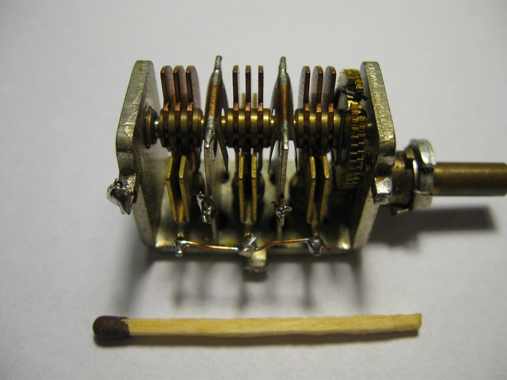

To mi przypomniało, że mam coś podobnego w szpargałach:gustaw353 pisze: Lepszym wydaje się agregacik od „Asi”. Kombinuję by go użyć w „szeregowym”układzie, tzn. nie klasycznie a podłączyć tylko oba wyprowadzenia statorów.
Zdaje się, że to siedziało w jakiejś głowicy UKF.
Myślisz, że by się nadał? Wygląda nieźle - płytki rotora z miedzi, podparty ceramiką.
A ten duży agregat to z czego masz?

- Posty: 5698
- Lokalizacja: 83-130 Pelplin
Re: Lampowy Q-metr
To coś pochodzi z głowicy UKF odbiornika radiofonicznego Fagot. Lepsze kondensatory można znaleźć w głowicach telewizyjnych UHF, do znalezienia na złomie.
