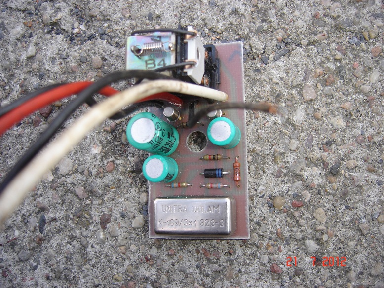

Ostatnio wpadło mi w ręce tajemnicze nieznane urządzenie. Wiem, że nielampowe, ale dość stare.
Czy ktoś wie co to jest i do czego służyło.

To jakiś unitrowski przerywacz albo zabezpieczenie antyzwarciowe.
Re: Nieznane urządzenie.
Nie takie bardzo stare - druga połowa lat '80 lub sam początek '90-tych.
Rozrysuj schemat - jest zapewnie prostacki. Mamy dwa przekaźniki - kontaktronowy i tradycyjny.
Całkiem możliwe że kontaktron pełnił rolę czujnika natężenie / wykrywacza przepływu prądu.
Ale równie dobrze ten układ mógł realizować dwa proste opóźnienia czasowe (młodzieży trudno uwierzyć ale sprawnie i pewnie działający układ czasowy da się zrobić na jednym tranzystorze - nie potrzeba 555
Bo tak od tej strony płytki to można sobie z fusów powróżyć co to takiego.

Po wczorajszej analizie doszedłem do wniosku, że jest to multiwibrator tranzystorowy sterujący przekaźnikiem R-2. Przekaźnik kontaktronowy włączony jest równolegle do zasilania multiwibratora. Wygląda to na przerywacz do alarmu lub kierunkowskazów.

Czy to nie czasem układ do sterowania wycieraczkami samochodowymi?

Częstotliwość pracy tego urządzenia jest ponad 1Hz stała. Regulatory pracy wycieraczek mają regulowaną częstotliwość.

Bywały nieregulowane.
