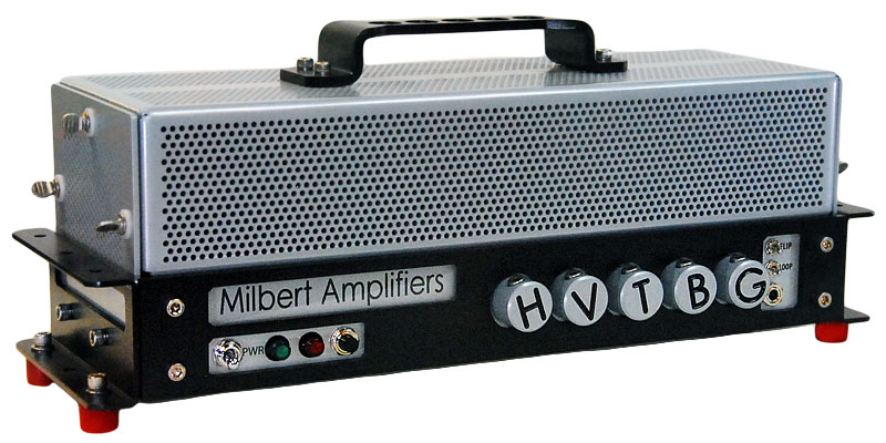

Według producenta przełomowa konstrukcja - zasilacz impulsowy (to akurat żadna nowość), brak TG, możliwość użycia w końcówce dowolnej liczby lamp dowolnego typu.
http://www.milbert.com/guitar
Przypomina mi trochę eksperymenty firmy THD, tylko w gorszym wizualnie opakowaniu.
Mały, lekki, ale brzydki jak ruski piekarnik...

schemat bym z chęcią zobaczył...
Posty: 7480
Re: Milbert GAGA - przełom czy kuriozum?
Sądząc po tym co piszą na stronie podejrzewam, że to niestety coś w stylu tego:
http://davidberning.com/technology/patent5612646 , czyli sterowanie za pomocą lamp impulsowej końcówki mocy.

Coś podobnego ma już i Bad Cat , 5 watowe combo z końcówką lampową w klasie D , nazywa się Bobcat100 , moc regulowana do 100W. Nie bardzo rozumiem jak lampy pracują impulsowo?
Posty: 7480
michel51 pisze:Nie bardzo rozumiem jak lampy pracują impulsowo?
A gdzie tak napisano?

To jak z 5W robią 100W , ma dodatkową końcówkę na tranzystorach ? Zresztą tak jest napisane ; Class A/D Technology i jeszcze Hand Wired ?
Posty: 7480
Odniosłem wrażenie, że pytałeś o coś innego...
IMO mała lampowa końcówka mocy, moc wytracana na oporniku obciążąjącym, a sygnał steruje tranzystorową końcówkę dużej mocy w klasie D albo coś podobnego jak tu:
http://forum-gitara.pl/topic/231-head-d ... ammer-650/

Też umiem , małą lampę do dużego tranzystora podłączyć , i mamy ,,czystą lampę'' :lol: . Ale Milbert , to chyba coś innego ? Tyle że Gaga , nie występuje w sprzedaży , tylko na zamówienie .
