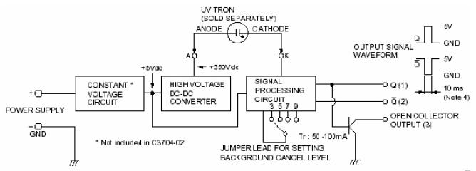

Tu masz trochę informacji o tego typu sondach produkcji Hamamatsu, obecnie chyba jednego z czołowych producentów:
http://www.sales.hamamatsu.com/en/produ ... uvtron.php
I przykładowy układ współpracujacy z czujnikiem:
http://jp.hamamatsu.com/resources/produ ... 025E02.pdf
