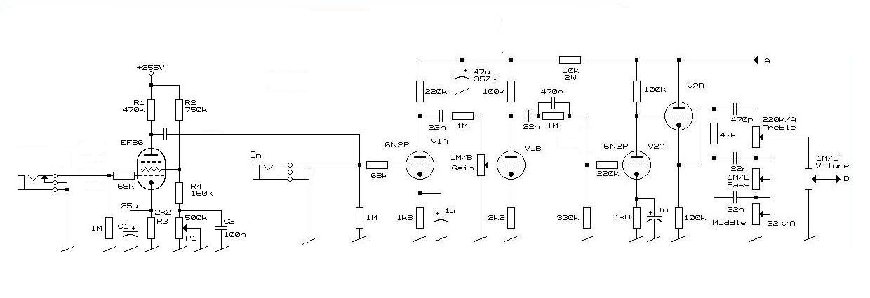

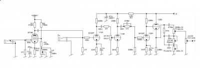

Co myślicie o zastosowaniu stopnia na pentodzie EF86 ( z Voxa AC10) jako boostera preampu Atomica? stopień zaczerpniety ze strony Toma. Tylko czy to ma sens... Jak wiadomo Atomic świetnie współpracuje z boosterami tranzystorowymi (szczególnie z treble boosterami). Jesli chodzi o pasmo to zapewne da sie dobrać kondensator międzystopniowy tak aby uwypuklić tony wysokie (np 2n2) tylko czy to gra warta świeczki? Pewnie jak nie sprawdzę to się nie przekonam... Ale może ktoś próbował już i ma spostrzeżenia?

Próbować sens jest, a czy wyniki okażą się zachęcające, to już inna sprawa.
A może coś takiego? http://www.dogstar.dantimax.dk/tubestuf/mctube.htm

Nie boisz się że EFka zmieni dość mocno brzmienie ze względu na swoje walory dźwiękowe ?
pozdrawiam,
Paweł
Posty: 11165
Re: Lampowy booster do atomica
Jak kazdy booster tak i ten miałby wpływ na brzmienie :) Zresztą chciałbym tu zastosować EF804, która elektrycznie jest zblizona do EF86, tylko do tej pory gdy robiłem kanały czyste na EF86 były one dość ciemne, nawet przy małych pojemnościach międzystopniowych. Po prostu chodzi o to aby zachować charakter Atomica bez boostera i mieć hi-gaina z boosterem.
A może połączyć pentodę w triodę i zbudować typowy stopień triodowy?

Duża kombinacja z tą pentodą szczególnie łączoną w triodę. Jedna ECC83, kilka elementów, mała zmiana i jest kopia Soldano.
Posty: 11165
No właśnie nie chce aby było to SLO i mam do wykorzystania dwie garście EF804 od Alka... wiem, rzeźbię w gównie.

Mogłoby to zadziałać nic nie szkodzi na przeszkodzie aby sprawdzić.

Nie szedł bym w stronę Slo. Zrobić układ z AC10 przetestować jak się sprawuje w funkcji boostera.
Post autor: o-----c »
Sens oczywiście istnieje. Jednak w zaproponowanej rysunkiem koncepcji brakuje zasadniczego "elementu" - odpowiedniego układu RC (także L - dla odważnych) pomiędzy anodą EF86, a siatką ECC83. Winien być to taki układ, który wprowadza korekcję i amplitudy, i częstotliwości sygnału docierającego do triody. W przeciwnym wypadku będzie tylko "przepalenie" tego stopnia, dające ohydne brzmienie. Ja to widzę (I have a dream...) jako wąskopasmowy dopalacz, mocno tnący dół, a podbijający środek i górę, a następnie mocno je tnący i sprowadzający amplitudę do przyzwoitego poziomu (nie za dużo tych woltów).
BTW a weź Pan se pod uwagie np. konzept z Uberszala - potenziomethr Gain i te tam kondensatorki, oporniczki dziwaczne...coś w tem stylu. Ino większe wartości R i mniejsze (pewnie) C. Żeby anody EF nie obciążać zanadto.

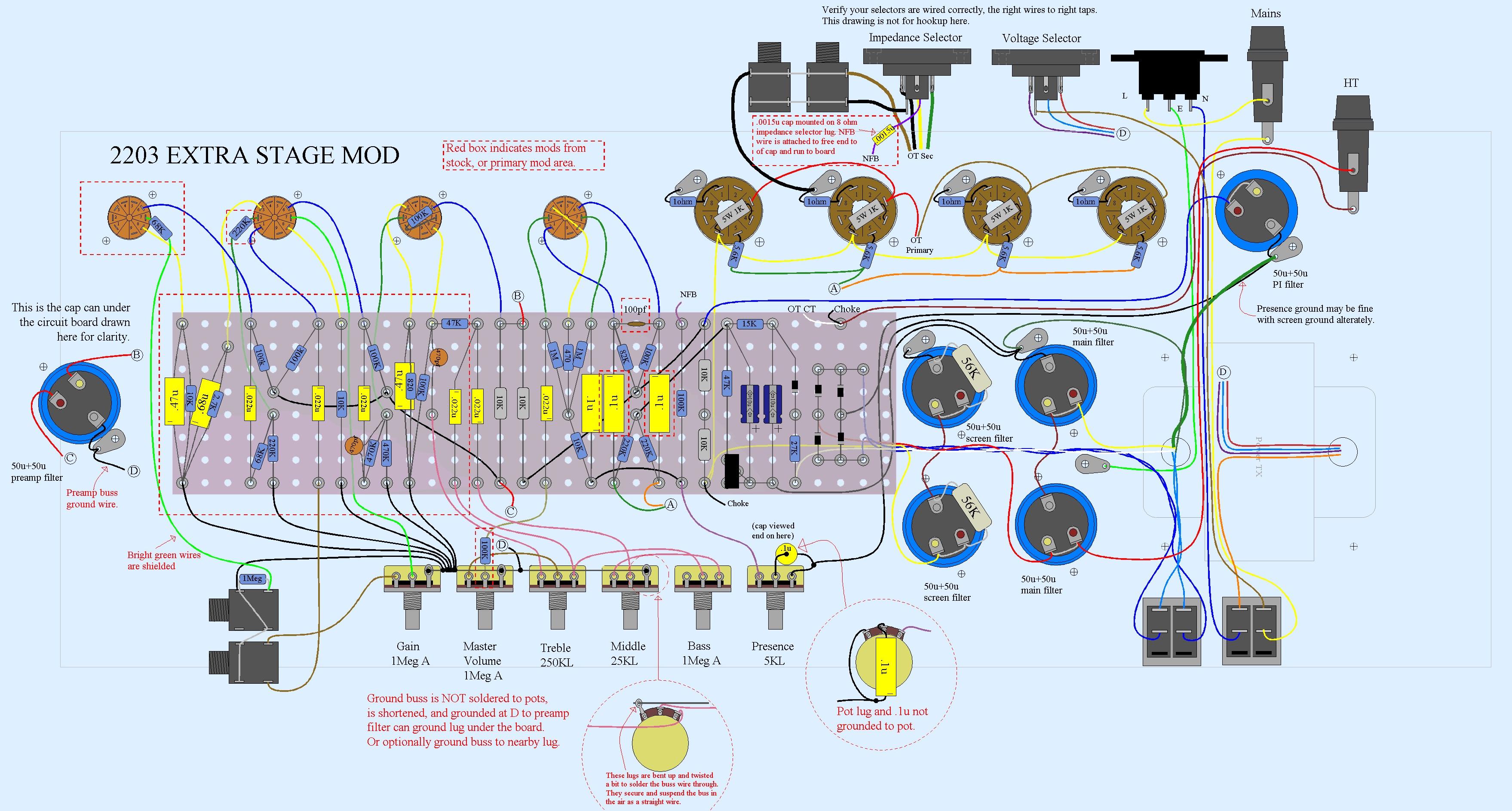

Namierzyłem pewien mod do JCMa. Doadano jeden stopień na ECC83 i pozmieniano trochę w reszcie preampu. Spróbuję pobawić się podobnym stopniem na EF804 w konfiguracji triody. Zobaczymy co z tego wyjdzie.
Ghost
Posty: 990
Rejestracja: sob, 21 listopada 2009, 00:06
Post autor: Ghost »
Na laptopie mam zapisane sporo podobnych modyfikacji tego preampu. Jeśli chcesz to możesz poczytać o nich w tym temacie http://forum.metroamp.com/viewtopic.php?f=3&t=29759 tylko z tego co pamiętam wiele opcjonalnych konfiguracji zostało usunietych ale mam je zapisane na dysku więc jeśli chcesz to moge spakować w archiwum i wrzucić tutaj lub podesłać Ci na maila tylko ze nie wcześniej jak w poniedziałek bo zostawiłem kompa w akademcu.
Posty: 11165
Jasne. Podeśle ci maila na priva.
