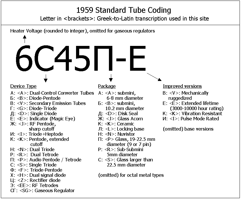

Znalazłem na stronie Klausa http://www.klausmobile.narod.ru taką małą ściągawkę, która pozwoli dokonać transkrypcji nazwy każdej rosyjskiej lampy (i nie tylko).
dsrecordss możesz zaczynać naukę :D
Posty: 11383
tomix pisze:Znalazłem na stronie Klausa http://www.klausmobile.narod.ru taką małą ściągawkę, która pozwoli dokonać transkrypcji nazwy każdej rosyjskiej lampy (i nie tylko).
Tylko trzeba pamiętać że to jest transkrypcja angielska, w Polsce np. ruskiemu Ж odpowiada po ludzku nasze Ż, co zresztą widać w oznaczeniach polskich kopii lamp radzieckich.
