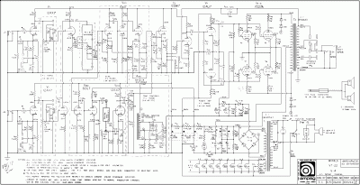

Spalił się rezystor R219 (schemat w pdf – przy mostku prostowniczym), lampy mocy.
W końcówce są cztery 6p3s-e (zamiast 7027A – tak już kupiłem, po przeróbkach) , w preampie wszystkie lampy oryginalne. Rezystor wymieniłem na 3.9k 30W (20W nie mogłem dostać), lampy mocy również.

R219 - chyba slepne bo nie moge odnalezc na schemacie
6P3S w jakiejkolwiek wersji w tym wzmacniaczu to raczej szczyt optymizmu
Po jakich przerobkach? To znaczy ze nie wiemy na ile to co masz jest zgodne z podanym schematem.

VacuumVoodoo pisze:R219 - chyba slepne bo nie moge odnalezc na schemacie
Ja też długo szukałem. A tymczasem on jest na schemacie Ampeg VT2 & VT4.pdf, który trzeba pobrać.

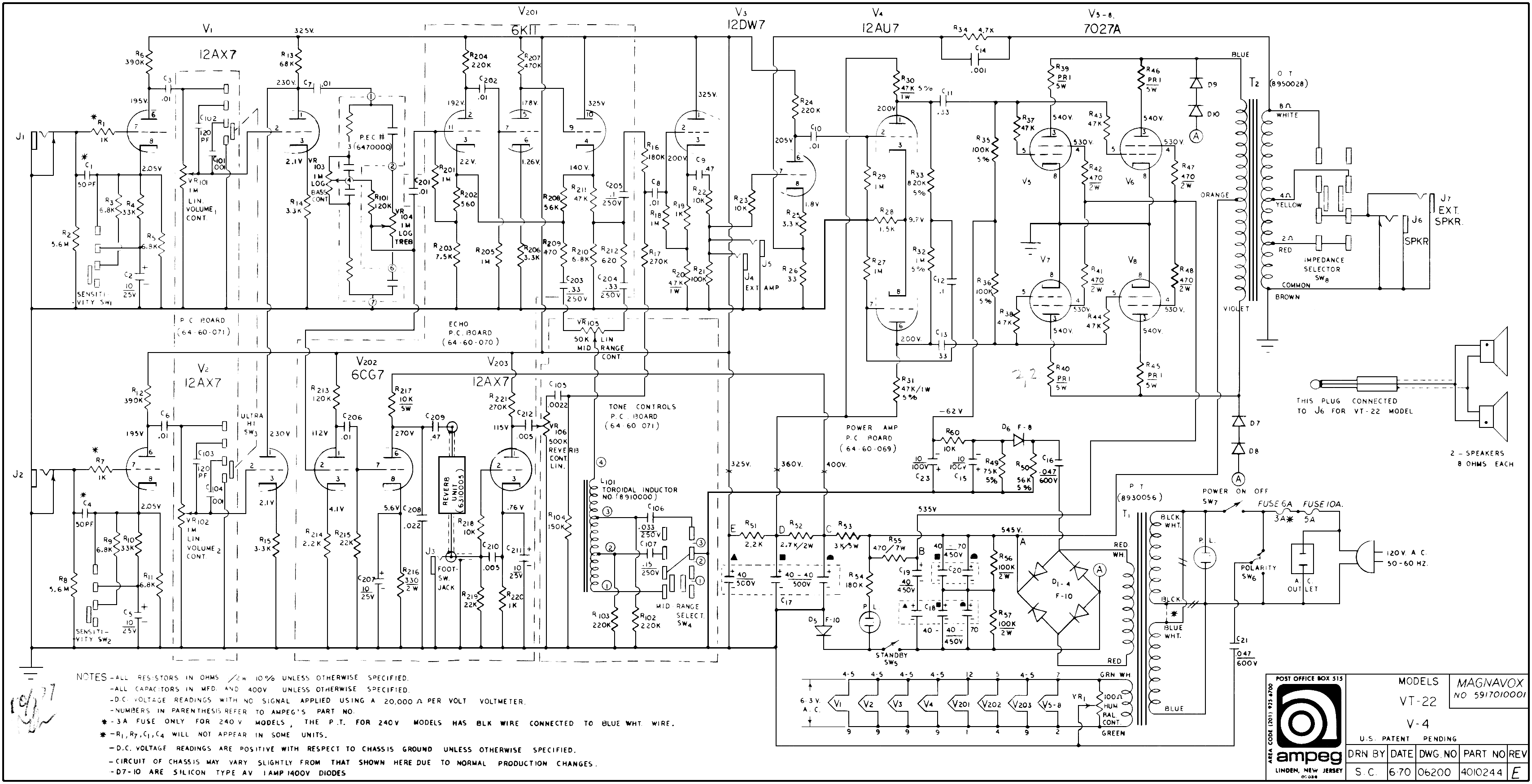

Naprawiałem i przerabiałem na 6L6 V4 kolegi zgodne z pierwszym schematem.
Sprawdź, czy w twoim egzemplarzu są rezytory siatek ekranujących lamp końcowych (jak w drugim schemacie), jeżeli nie ma, to warto dodać :)

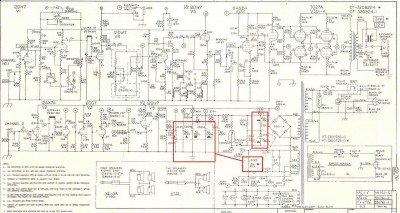

Zaopatrzyłem się w nowy miernik i kondensatory, choć z tymi kondensatorami trochę się pospieszyłem i nie przemyślałem tematu, stąd mam kilka pytań. Kupiłem JJ 50uf+50uf x2, 100uf+100uf, 30uf.
Oryginalnie zamontowane są 40uf+40uf+40uf i 40uf+100uf. Docelowo zamiast czterech 40uf chciałem zamontować 2x 50uf+50uf, tylko nie przemyślałem kwestii minusa (w JJ dwie sekcje mają wspólny minus) i masy. Na schemacie zaznaczyłem kondensatory o które mi chodzi.
W wypadku gdybym chciał podłączyć zgodnie z pierwotnymi zamiarami, punkt w którym łączy się C302 z C207 musiałbym podpiąć do masy, do której w oryginale schodziły się się minusy z 40uf+40uf+40uf. Czy ma to prawo zadziałać, coś da się z tym zrobić?
Kolejna kwestia podobna to 2x 100uf, planowałem dać jeden 100uf+100uf i znowu kwestia minusa, również wspólny. Musiałbym jedną sekcję zewrzeć ze wspólnym minusem i tu również pytanie, czy ma to prawo zadziałać? Mam nadzieję, że opis jest zrozumiały, jeżeli nie zrobię poprawkę.
