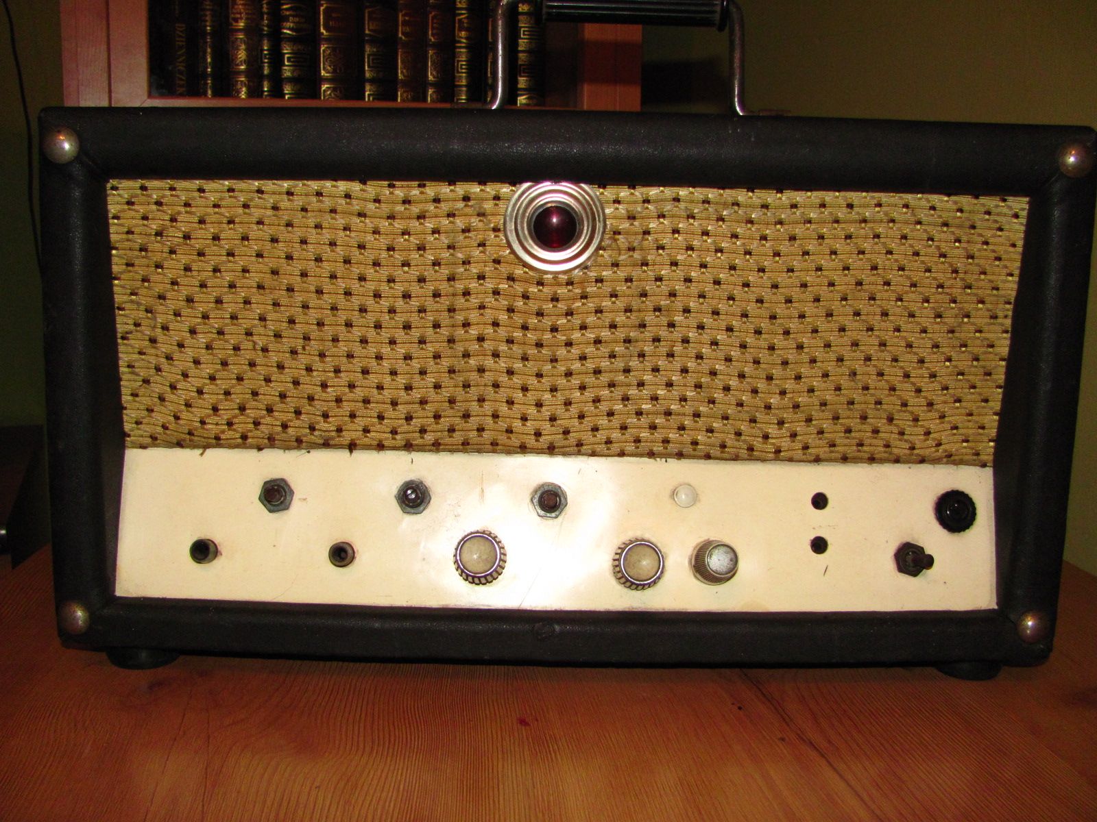

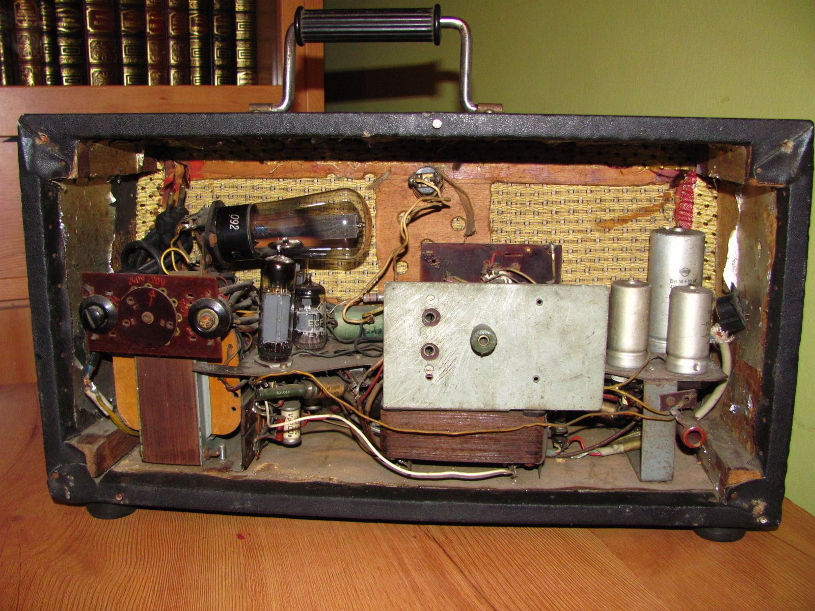

Dostałem dzisiaj w prezencie head lampowy do gitary. Wzmacniacz nie jest sprawny, chciałbym go naprawić, ale nie wiem nawet jaki to model. Sprzęt wygląda na konstrukcję fabryczną (nie samoróbkę) Gdybym znał model może udałoby sie poszukać schematu.
W końcówce mocy jest 2x EL84, obok ECF86 i dalej trioda bez napisu. Pierwszej lampy w obwodzie brak (jakiś przedwzmacniacz)
Moze ktoś z Was po wyglądzie skojarzy typ, model. Byłbym wdzieczny za pomoc.

Raczej nic nie wskazuje na "fabryczność" tej konstrukcji, to samoróbka wpakowana w obudowę radia lampowego i to jakiegoś lepszego - patrząc po dwóch pozostałych otworach na głośniki i magicznym oczku.

Jakoś mam inne wrażenie. Chyba nie obejdzie się bez zrysowania schematubamber71 pisze:Sprzęt wygląda na konstrukcję fabryczną (nie samoróbkę) Gdybym znał model może udałoby sie poszukać schematu.

Nie wiem jak można było wpaść na pomysł że to mogłoby być z fabryki. Nawet Marvela wynalazki jakby się dobrze przyjrzeć i zastanowić nie wygladają na wielkoseryjną produkcję.
Może gdzieś w środku jest jakaś informacja , skąd to .
Tylko uważaj żeby cię prąd nie poraził podczas naprawy , Vintage pełną gębą .

Trafo wyjściowe wygląda porządnie (jest spore). Co to za lampa siedzi w prostowniku? Jesli to AZ1 to jest za słaba do PP na dwóch EL84. Lampy tez mogą być już zajechane. Coś tam odzyskać z tego można, ale chassis i obudowę zrobiłbym do tego nowe o współczesnym wygladzie. Warto pomierzyć trafa i wiedzieć na czym się stoi.

Ładny grill
ale rączki powinny być odwrotnie założone. No chyba, że taki był zamiar

Zgodzę się z painlustem - za starannie na masówkę
