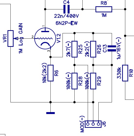

Post autor: Marvel »
Mod w załączniku. Oryginalne wartości (właściwie jedna) podane w nawiasach. Złącze MOD to przełącznik on-off-on.

Re: Pomysł na dodatkowy otwór w chassis - ATOM
Polecam moda z kondensatorem 1u w drugim stopniu. Zainstalowałem u siebie tydzień temu. Jeśli przyjąć gain rozkręcony na full bez moda jako 10, to z modem mamy jakieś 12. ;)

Marvel pisze:Mod w załączniku. Oryginalne wartości (właściwie jedna) podane w nawiasach. Złącze MOD to przełącznik on-off-on.
Bardzo dziękuję - wygląda ciekawie - mam nadzieję że podobnie brzmi.
Dziś uruchomiłem twoją modyfikację - i pięknie się sprawdza - mamy do czynienia z trzema paletami barw przesteru i to jakiego. Pozdrawiam i dziękuję.

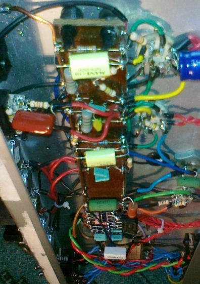

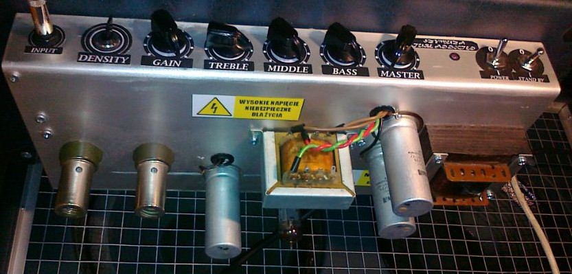

No więc zrobione - aby zakończyć temat zamieszczam zdjęcia (niestety tylko z komórki) Dziękuję za pomoc.

YamaY pisze:No więc zrobione - aby zakończyć temat zamieszczam zdjęcia (niestety tylko z komórki) Dziękuję za pomoc.
Ładne te podstawki do lamp w preamp'ie (militarne?) gdzie kolega takowe nabył jeśli można wiedzieć ?
