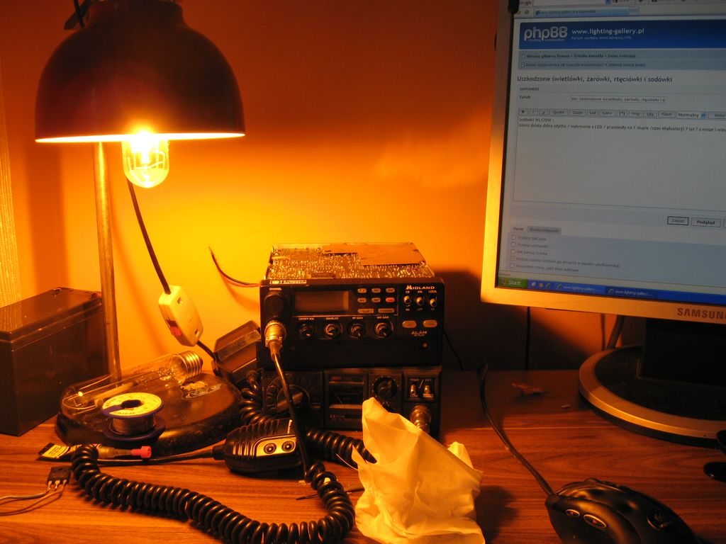

Z powodzeniem wykorzystuję zapłonnik tlący do odpalania wysokoprężnych lamp sodowych. Układ zrobiony na podstawie poniższego schematu odpala zarówno zimną, jak i gorącą lampę Philips SON-T 150W, a niekiedy i lampy metalohalogenkowe.
