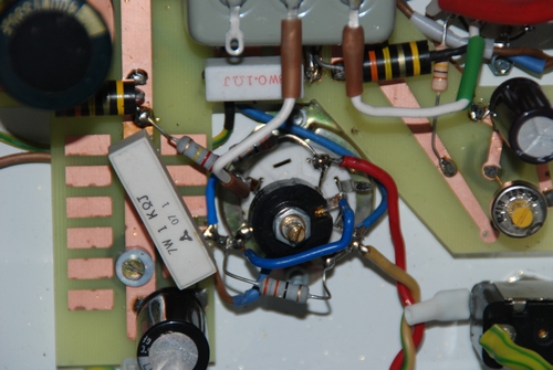

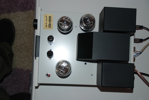

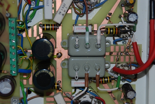

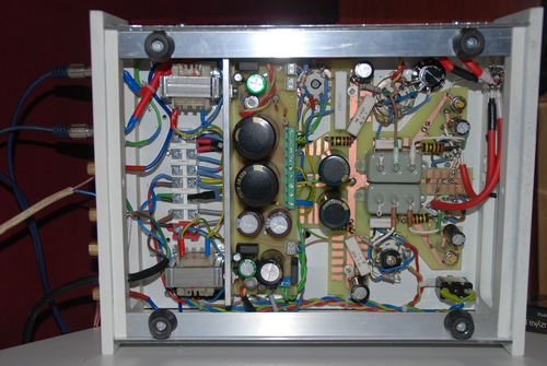

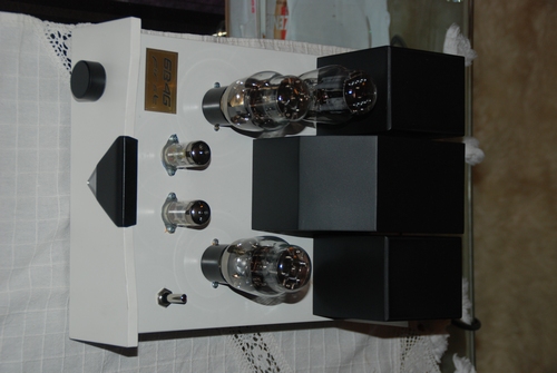

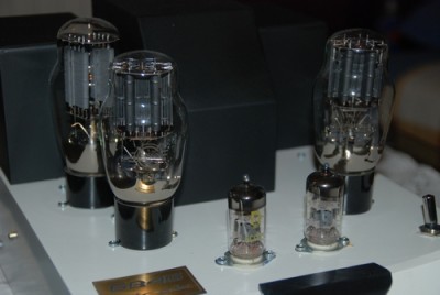

witam miłośników triod
mam w planach wykonanie wzmacniacza na lampach 300B i budowa na 6B4G jest w pewnym
sensie testem . Wiadomo cena 300B jest wielokrotnie wyższa więc na pierwszy ogień
poszły tańsze lampeczki.
Cała konstrukcja jest dosyc mała szerokośc 28cm dł 35cm. po kilku dniach regulacji
zagrał bardzo pięknie, przy może 9W poradził sobie z kolumnami DALI 606 w pomieszczeniu 30m2

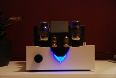

Ciekawy wzmacniacz, ładne wykonanie, oprócz tego niebieskiego LEDa nadającego całości odpustowy charakter odwracając uwagę od żarzących się lamp.

Podobuje mi się, nawet zniosę tego bluleda, ale co to znaczy, że przy 9 W dał sobie radę, na jednej 6b4g można uzyskać 3,2 W max. Mam taki wzmacniacz zrobiony własnoręcznie i ma około 3 W, co jest normalne dla triody o mocy admisyjnej 15 W.
Mowy nie ma, żeby w układzie SE wyciągnąć więcej niż 25 % , chyba, że zna się jakieś sztuczki pewnego mistrza lampowego, który (napisał, że) z jednego diabła wydusił 40 W ! Może przez kilka sekund, zanim anoda się przepaliła. Może to moc Mpmo, czy jak tam to się nazywa w głośnikach komputerowych, nawet nie chce mi się dociekać o co biega, bo bzdet ewidentny.
pzdr, wróćmy do realiów !

Ładnie wykonany, a może jednak zamieścić schemat, przy schemacie jak przy piwku lepiej toczą się rozmowy....
Niebieski led kwesta gustu, osobiście stosuje pomańczowe, takie lepiej "zgrywają się" z żarzeniem lamp.
300B to spory wydatek (także podczas eksploatacji), jeżeli jesteś zadowolony z 6S4S to spróbuj lepiej połączenia równoległego tych lamp lub PP, efekty są bardzo dobre, a cena jednak mniejsza...
