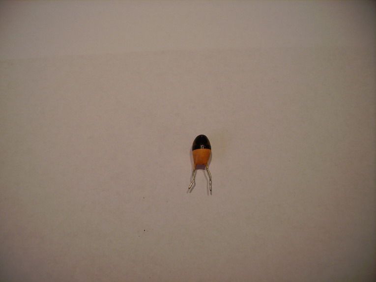

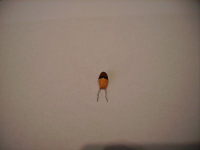

Witam Kolegów.Potrzebuję Waszych tęgich głów w następujących problemach:
1.identyfikacja kondensatorów tantalowych RFN
2.schemat Grundig tuner RT 200.
Co prawda to nie "rurki' ale też vintage i warte uratowania.

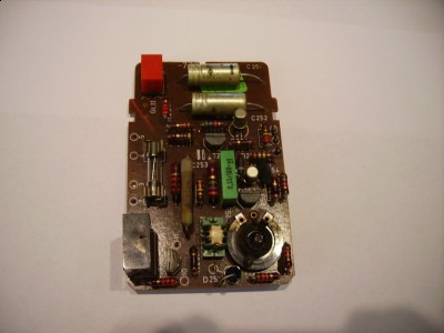

ad1 : nie wiem jak odczytać wartość kondensatora z zasilacza ww tunera.wszelkie info mile widziane .C 253 na fotce płytki.

Myślałem, że C253 to napis na kondensatorze a to zdaje się nr części z płytki... Skasowałem więc opis rozszyfrowania tak zakodowanej wartości. Przez przypadek liczba 253 mogła być formą zapisu pojemności... Przepraszam za zamieszanie.
Re: Kondesatory tantalowe RFN-pomoc.
Post autor: traxman »
Może jest tak jak na dławikach, widzę tam braz (1), czarny (0) pewnie w 10uF,trzeba by na miernik z nim.

Zwarty niestety.Dziękuję na razie za chęci.Pozdrawiam

http://www.educypedia.be/electronics/datacomponent.htm - capacitor codes - ostatnia linijka i trzecia od dołu.
chrzan49
Posty: 2469
Post autor: chrzan49 »
Do Kolegi jack50.Wielkie dzięki .O to mi chodziło.Pozdrawiam T
