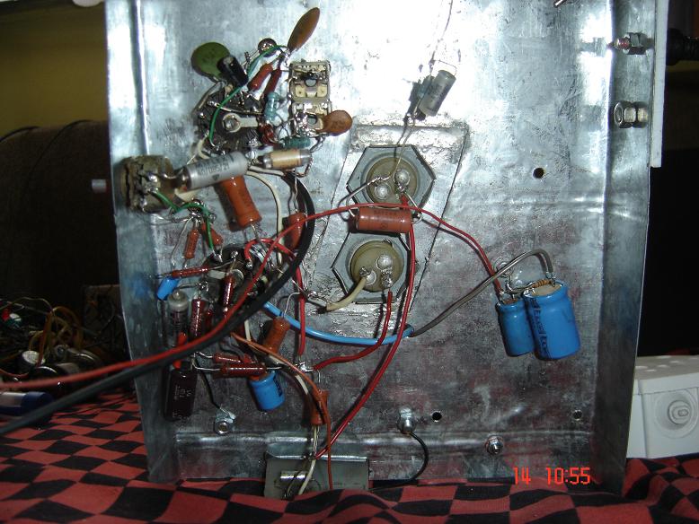

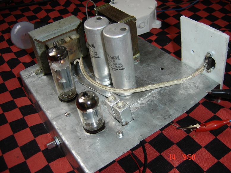

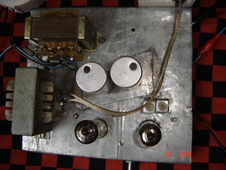

Zbudowałem ten odbiornik, największy problem był z dużymi zniekształceniami demodulatora. Po zmianie rezystora w anodzie triody lampy PCF802 zniekształcenia zmniejszyły się. Lampa PCL86 też jest trochę zajechana, gdyż napięcie na katodzie wynosi niecałe 3V. Filtr pośredniej częstotliwości jest po prostu obwód LC z cewką nawiniętą na karkas od telewizora tranzystorowego kolorowego Philips wraz z kondensatorem 27pF. Podczas uruchamiania padła jedna sekcja kondensatora Elwa KEN 50+50uF 350V, po wymianie na kondensator Elwa KEN 100+100uF pochodzącego z radiomagnetofonu lampowego ZK-145 odbiornik zadziałał poprawnie.
Zdjęcia podczas budowy odbiornika. Proszę o ocenę układu.
- Posty: 6589
Re: Prosty odbiornik superheterodynowy FM
Wygląda jak wszystkie moje konstrukcje czyli nijak ale ważne że działa. Jaką f p.cz. masz w tym wynalazku? Gdzie głowica oraz jaką zastosowałeś?

Częstotliwość pośrednia standardowa 10,7MHz. Głowica UKF wraz z dwutranzystorowym wzmacniaczem pośredniej częstotliwości, stąd ta dioda na trafie i kondensatory niebieskie Elwa po prawej stronie chassis. Myślałem o zastosowaniu zmodyfikowanej głowicy Elwro z trupa radiowego, straszne dziadostwo to jest. Dlatego będzie głowica UKF z fabrycznym górnym pasmem. Mógłbym też zrobić głowicę na PCC88 i PCF801, ale trzeba zmienić trafo do żarzenia.

A gdyby Kolega skreślił schemat tego wzmacniaczyka p.cz mogłoby się przydać do serwisu FM moich Bolero i Karioki... Głowicę Glorię mam więc zmontowałbym zamiennik szybko.
