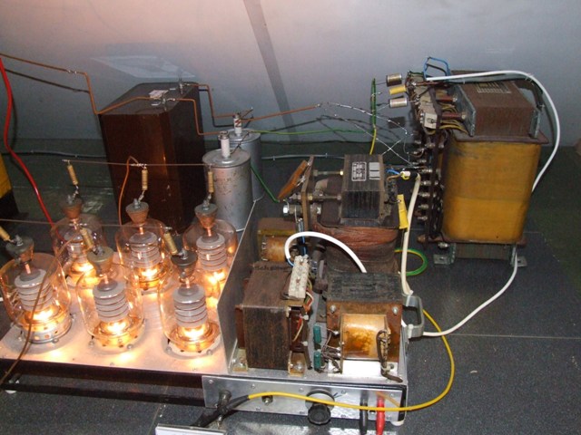

darczar
- Posty: 549
- Rejestracja: ndz, 13 listopada 2005, 21:39
- Lokalizacja: Gdynia
Re: QB4-1100, Q04/11, Q450 = wzmacniacz mocy
Jednak ktoś potrzebował...
http://www.klompenboer.nl/Piraten/2008/ ... CF8165.JPG
http://www.klompenboer.nl/Piraten/2008/ ... CF8627.JPG
http://www.klompenboer.nl/Piraten/2008/ ... CF8616.JPG

WaWrzOL
- 10...14 postów
- Posty: 10
- Rejestracja: ndz, 13 stycznia 2008, 11:53
Bardzo ładna "chaszka". Widać jest więcej projektów audio na tej lampie, ponieważ kiedyś widziałem wzmacniacz na pojedynczej Q04/11. Transformator 3-fazowy od spawarki jako głośnikowy?
