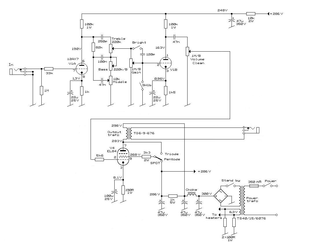

Czy moglby mi ktos pomoc zmodyfikowac koncowke mocy z dolaczonego schematu z EL84 na 6V6, dla tych samych napiec. Jakie oporniki, kondensatory musialbym zmienic ??

Dla 285V napięcia anodowego przy mocy strat anody 12W wychodzi prąd anodowy 42mA. prąd siatki drugiej jest około 10 razy mniejszy, cały prąd katody to ok 46mA, Przy 250V napięcia siatki drugiej oznacza to, że opornik katodowy powinien wynosić 300 - 330Ω, moc 1W. Opornik w siatce drugiej (285V - 250V)/5mA = 7kΩ (najbliższy z szeregu 6.8kΩ), moc 0.5WKrystian gd. pisze:Witam!

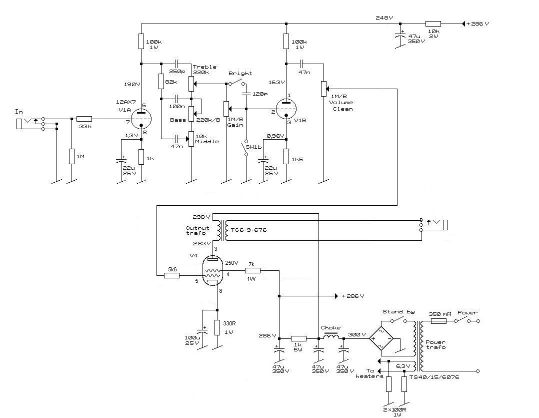

Czy moze ktos rzucic okiem na ten schemat? poprawilem go wg. powyzszych wskazowek, ale nie mam pewnosci czy zrobilem to poprawnie.
Krystian
Krystian
- Posty: 11615
- Lokalizacja: Otwock
Re: Koncowka na 6V6 zamiast EL84
Jak dla mnie dobrze. Możesz zblokować siatkę drugą pentody kondensatorkiem kilka µF, zapewni to większą czułość stopnia mocy.Krystian gd. pisze: Czy moze ktos rzucic okiem na ten schemat? poprawilem go wg. powyzszych wskazowek, ale nie mam pewnosci czy zrobilem to poprawnie.
