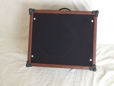

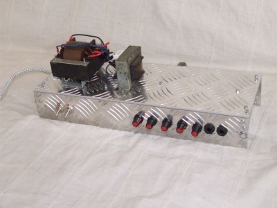

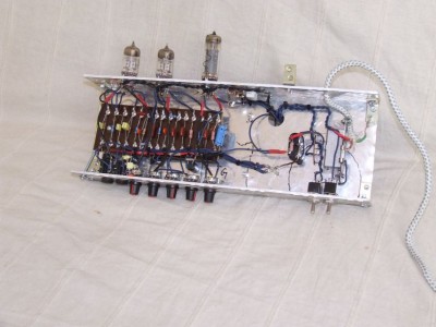

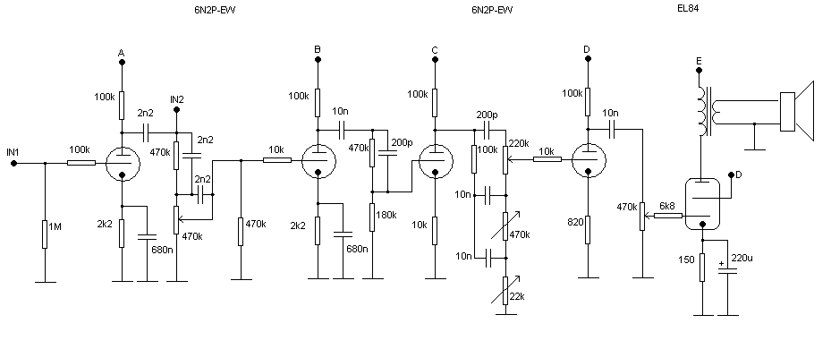

chciałbym się podzielić (jeszcze niekompletnymi) wynikami mojej pracy. Jest to małe combo dla szwagra. Szwagier trochę "szatani" więc postanowiłem się wreszcie skusić na czterostopniowy preamp. Topologia preampu jest rozwijana przeze mnie już od pewnego czasu w kolejnych wzmacniaczach, teraz dodałem po prostu do niego "dopałkę" na połówce 6N2P (jako że wzmacniacz jest SE to ta połówka została zwolniona z pełnienia obowiązków inwertera). Wzmacniacz ma dwa wejścia, z których jedno omija dopałkę (i odłącza pierwszy stopień, co nie jest uwidocznione na schemacie).

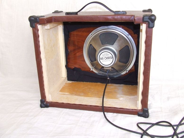

We wzmacniaczu użyłem głośnika Celstion G10C, na którym widnieje dumny napis "Foxhall Road Ipswich Suffolk England". Głośnik nie kosztował wiele (upolowałem używany na allegro) a w pełni zdał egzamin - dobrze brzmi i jest bardzo hałaśliwy.
Obudowa comba wykonana jest z płyty meblowej 20mm, co daje sporą masę całemu urządzeniu. Estetyka jest jaka jest z tego powodu, że robiłem wzmacniacz w wielkim pośpiechu (miałem zdążyć z tym jako z prezentem na gwiazdkę, cóż) oraz musiałem sobie radzić nie mając dostępu do znacznej części mojego warsztatu.
Do wykonania została jeszcze tylna ścianka, która jest właśnie w trakcie obklejania skajem.
- Posty: 7564
Re: pierwszy czterostopniowiec

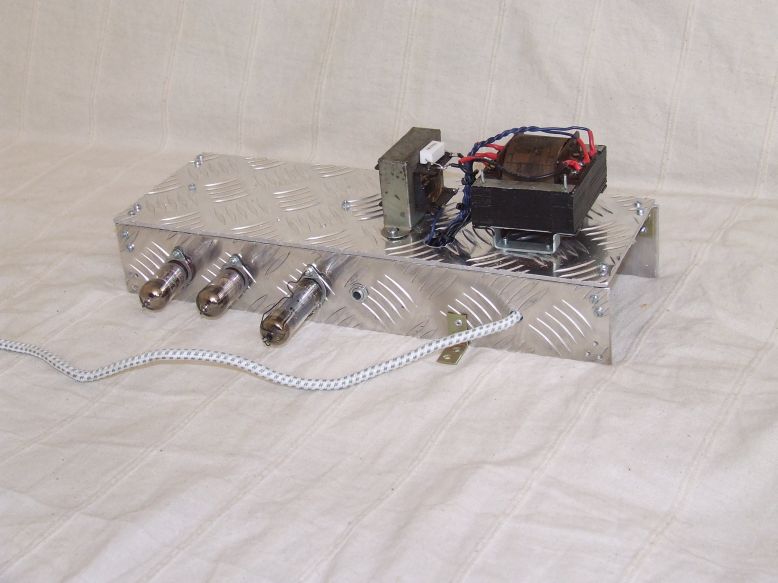

Ładnie - generalnie każdy kolejny projekt wychodzi Ci coraz estetyczniej.
Trochę razi ryflowana blacha, ciężko będzie na niej umieścić napisy (chyba, że ich nie będzie).
Czy sieciówka nie bedzie kolidować z głośnikiem? Wydaje mi się, że lepiej byłoby część trafa wraz z wyprowadzeniami wpuscić do wnętrza chassis przez otwór.

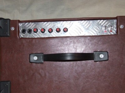

Witam, dzięki za dobre słowo. Co do ryflówki - no cóż, wiem że jestem osamotniony w moim upodobaniu do niej
, napisów faktycznie nie planuję, chyba że w formie naklejki na skaj w pobliżu potencjometrów - ale to pieśń przyszłości.
Trafa są ustawione po przeciwnej stronie obudowy niż głośnik, tak więc nie ma niebezpieczeństwa że coś będzie zawadzać o siebie. Jako dodatkowy bonus takiego ustawienia dostajemy doskonałe zrównoważenie wzmacniacza: środek ciężkości wyszedł mi idealnie w środku geometrycznym.

Bardzo porządna i elegancka konstrukcja, jak widzę. Proponuję jedynie zmienić sznur sieciowy na gniazdko IEC ["komputerowe"].

Ciekawa konstrukcja, widzę że nie ma wtórnika katodowego, czy są jakieś wyraźnie różnice pomiędzy układem z nim ?

z wtórnikiem zaoszczędziłbym kilka dB które teraz tracę na tłumieniu korektora.
nie zrobiłem nigdy 100% atomica więc mi trudno porównać. Nie jest to high-gain zgodnie z Twoim rozumieniem tego terminu, ponieważ można ustawić dość czysty dźwięk, ale w każdym razie ma zdecydowanie więcej gainu niż jakakolwiek moja dotychczasowa konstrukcja.

A mam takie pytanie, bo mnie to ciekawi, jakby grał 3 stopniowy plexi bez wtórnika, korektor po ostatnim stopniu, miało by to więcej gaina ?

Wicker: możesz po prostu zrobić JCM800 albo w ogóle DRkę. Plexi nie służy raczej do tego żeby mieć mnóstwo szatana.

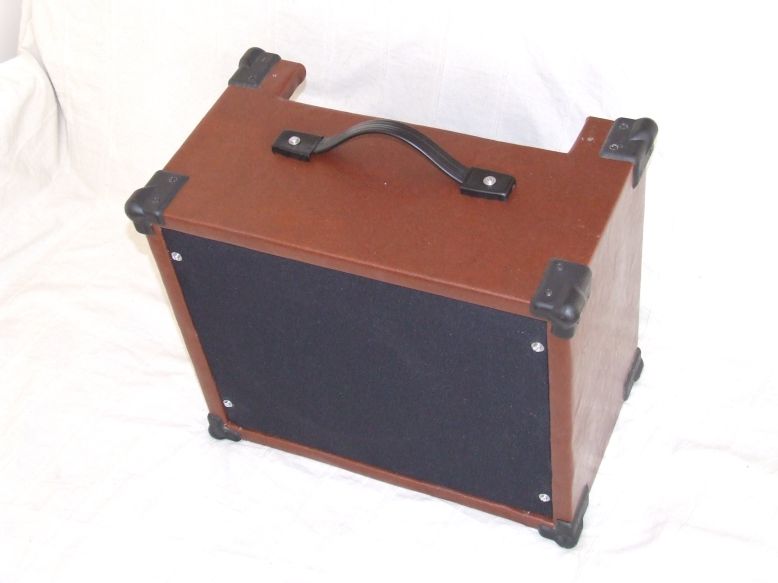

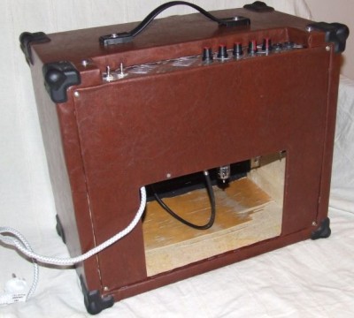

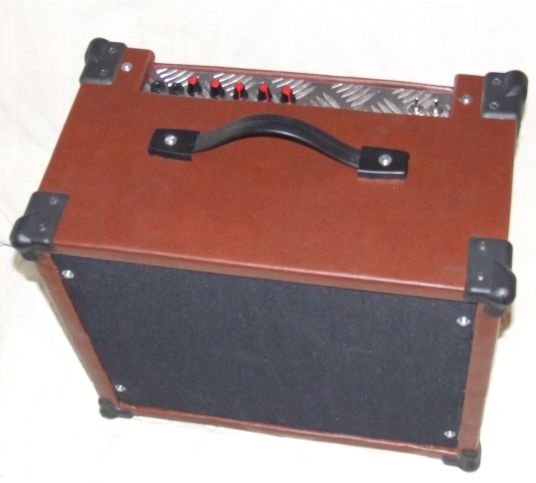

Ciąg dalszy fotek, po dwóch tygodniach codziennego tyrania wreszcie koniec

efekt b. fajny, jedyne co bym zmienił to ten otwór z tyłu, lepiej by to wyglądało jeśli na dole by znajdowała się jakaś belka.

jethrotull, mogłeś jakiś przepust założyć na ten kabel sieciowy, zawsze to bezpieczniej.
Tylną ściankę dałbym w dwóch kawałkach, można kabelek wrzucić albo efekcik... przydaje się taki dodatkowy schowek przy targaniu sprzętu

Ulepszać można w nieskończoność. Na przykład oglądam teraz Mesę Boogie MarkIV i ma ona poprawki względem MarkIII a niektóre rozwiązania w DR-kach już się nie pojawiają, czyli MarkIV też można było poprawić. Jethrotull raczej zdaje sobie sprawę ze wspomnianych tu "niedociągnięć" ale pisał, że miał ograniczone możliwości.AnTech pisze:Tylną ściankę dałbym w dwóch kawałkach, można kabelek wrzócić albo efekcik... przydaje się taki dodatkowy schowek przy targaniu sprzętu
Ściankę nie bardzo dałoby się podzielić, bo lampy nisko schodzą. Kabel się zmieści i w tej obudowie, a kostki trzeba nosić w futerale od gitary, zamiast puszek z piwem

Jeśli chodzi o topologię, Jethro, to na czymś się wzorowałeś? Jakoś niczego mi to nie przypomina...
