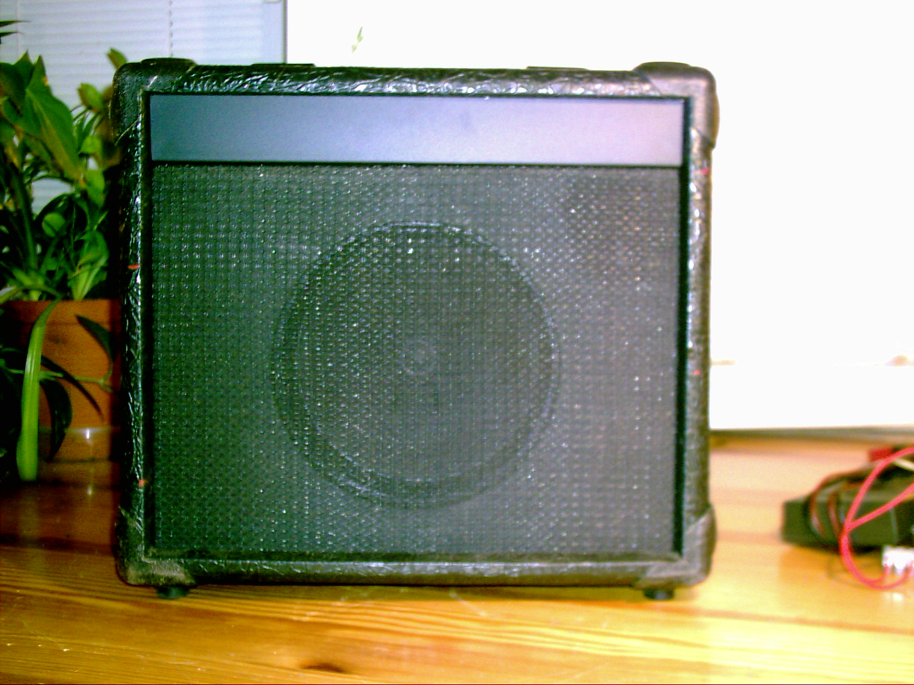

Mały piecyk do domowego grania. Chassis od Urbana-Turbana, obudowa 11 PLN allegro, głośnik i płyta 5 PLN allegro, grill tylny - wpadnijcie sami :)

whwp pisze:grill tylny - wpadnijcie sami :)
Plastikowa skrzynka? :)
Paweł
pgrzesko@gmail.com
µ Ω ± ÷ Π φ Δ Θ Λ Σ Φ Ψ α β ½ ¼ ¾ ∑ √ ∞ ∫ ≈ ≠
Posty: 11221
Re: Będzie combo domowe
Fajnie, ale nie wierzę w brzmienie z ośmiocalowca (na takiego wygląda). Dla mnie nawet wzmak do domciu powinien mieć głośnik 12"
Wincenty
Posty: 202
Rejestracja: pn, 5 marca 2007, 14:32
Post autor: Wincenty »
painlust pisze:Fajnie, ale nie wierzę w brzmienie z ośmiocalowca (na takiego wygląda). Dla mnie nawet wzmak do domciu powinien mieć głośnik 12"
Ośmiocalowiec ma jedną zasadniczą przewagę w warunkach domowych - małą efektywność.
Na fajnie brzmiącej 8" mogłem grać w mieszkaniu na Prosonicu - na 12" celestiona
przy dotknięciu volume "krew sikała z uszu".
Trzeba trafić egzemplarz, który ładnie brzmi z gitarą i tyle.

Trafienie na fajnie brzmiącą ośmiocalówkę w tym kraju to jak trafić conajmniej 5 w totka. Każdy poleca niby te ARZ-ty i powycinać tubki, ale Jethro się na nich przejechał, więc ja się nie odważyłem ich sprawdzać.

Przesada. Ośmiocalówka to oczywiście za mały głośnik do _grania_ ale brzmieniowo zupełnie wystarczy do ćwiczeń.

whwp pisze:Przesada. Ośmiocalówka to oczywiście za mały głośnik do _grania_ ale brzmieniowo zupełnie wystarczy do ćwiczeń.
Jasne, ze do ćwiczeń starczy oczywiście pod warunkiem, że nie charczy, ale nie wiem dlaczego przez taką pierdzawkę to ja jakoś lampy usłyszeć nie mogę.

"Houston! Macie problem!" - sprawdziłem, na cleanie, którego zasadniczo używam jest ok. Oczywiście mógłbym upchnąć tam 10-ciocalówkę ale to byłaby sztuka dla sztuki, daję słowo. Tesla radzi sobie naprawdę dobrze i podkreślam, że ten kombik będzie grał tylko w domu, bez hi-gainów.

clean inna sprawa. Dla mnie ważny jest przester, a z tym jest gorzej przy takich średnicach.

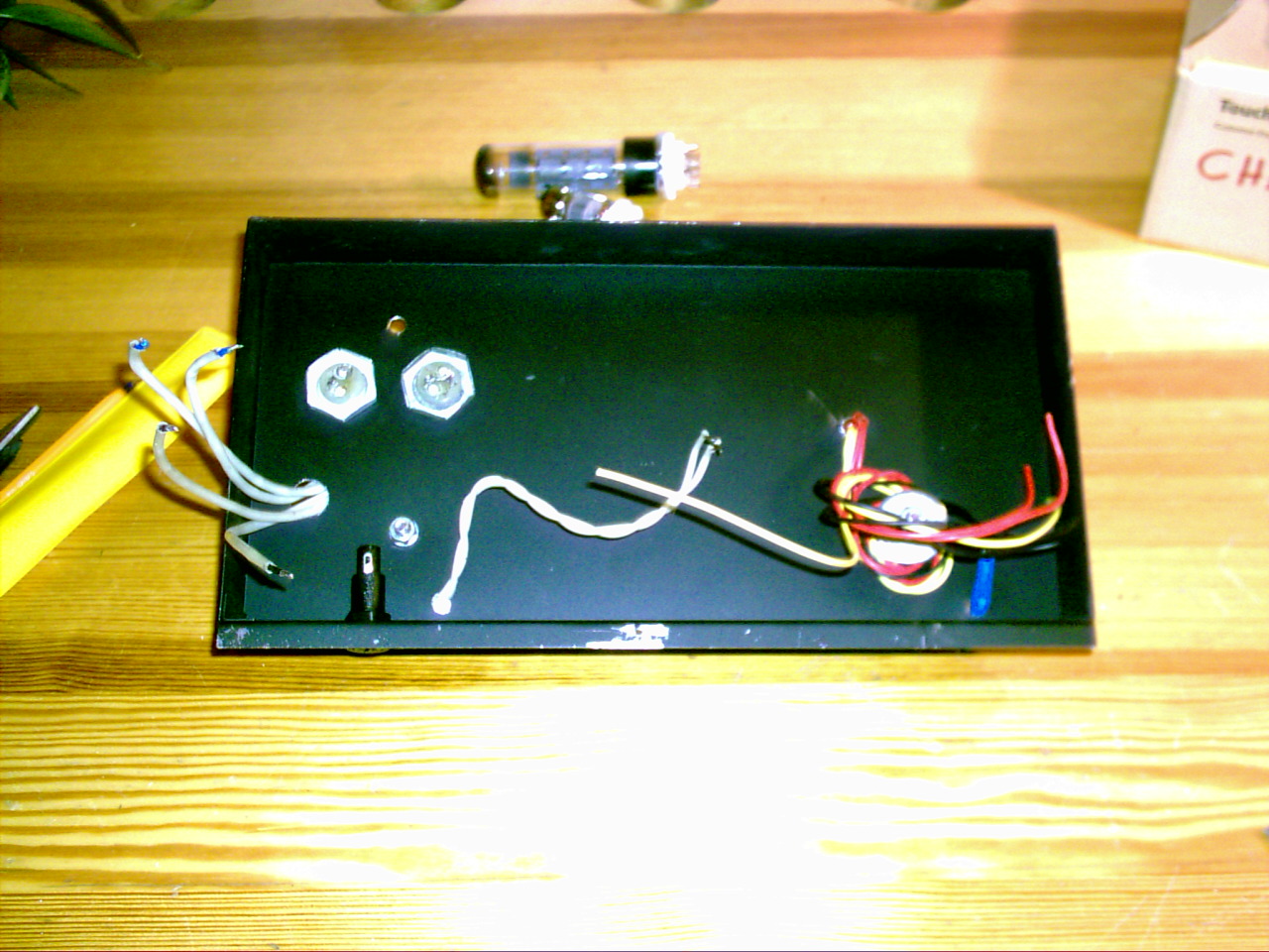

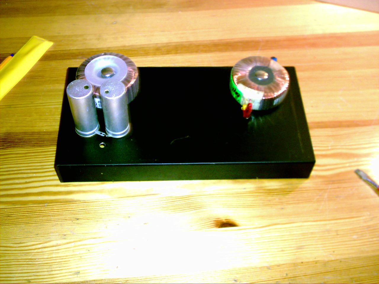

Wolno to idzie... ale pomału do przodu. Oczywiście layout zrobiłem odwrotnie i przerabiam o 180 stopni :twisted:
Wojtek SQ2KRZ
Posty: 11221
wyjściówka na toroidzie... a fe...
KaKa
Posty: 2337
Post autor: KaKa »
Może to tylko dławik :wink: :mrgreen:
