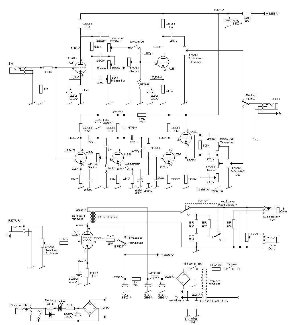

Odnosnie tematu, jakie kondensatory najlepiej zastosowac? styrofleksowe,tantalowe,mkt,ceramiczne...?? Czy rodzaj ma jakies wiekszy w plyw na brzmienie.
i najlepiej na jakie napiecie
w zalaczniku schemat wzmaka git.

Nie dodales schematu, ja stosuje czerwone mks i wszystko gra, napiecie zalezy od tego w ktorym miejscu jest ten korektor ale zazwyczaj jest to takie miejsce w ktorym musisz miec napiecie kondensatora co najmniej 250V.

Do momentu nagrzania się lamp na kondensatorach tych będzie występowało pełne napięcie zasilania. W/g dołączonego schematu będzie to, około 286V lub wyższe (prostownik półprzewodnikowy i brak obciążenia wyjścia zasilacza anodowego do momentu uzyskania emisji przez nagrzewające się lampy). W takim wypadku należałoby rozważyć możliwość zastosowania kondensatorów na 400V=
