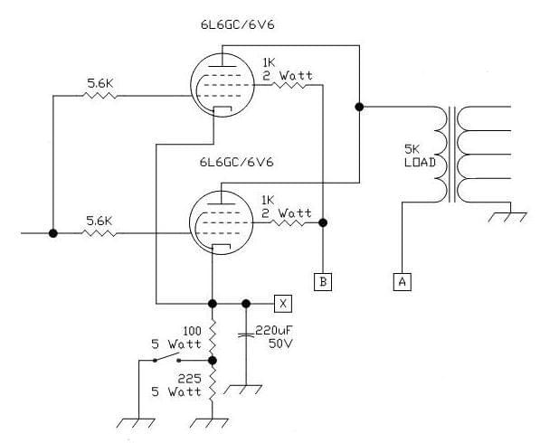

Wpadł mi w ręce schemat końcówki gitarowca SE z równoległymi lampami.
Rezystancja katodowa przełączana w zależności od typu lampy 6L6/6V6.
Zgodnie z opisem powinien dać około 11W dla 6V6 lub 27 W dla 6L6
niemniej mam wątpliwości co do stosowania Ra 5k dla obu typów lamp
przy takim połączeniu. :roll: :?:
Rozwiązanie niezbyt ekonomiczne pod względem sprawności
ale zaletą może być to, że da się dla 6V6 wykorzystać 10 W trafo
TG 01 przeznaczone dla EL34.
Jeżeli pomysł nie jest całkiem słaby to ewentualnie mogę go wykonać choćby dla eksperymentu :idea: ;
wszystkie części mam (właściwie tylko dołożyć podstawkę i 4 rezystory) ale nie chcę brnąć w ślepy zaułek.
Może lepiej machnąć ręką i bez kombinowania robić pp :roll: :?:
Proszę zatem o wasze opinie.

Mi się wydaje, że lepiej machnąć ręką.. Dostaniesz większą sprawność i mniejsze zniekształcenia w PP. Nie sądzę, aby ten układ miał jakieś widoczne zalety.

na twoim miejscu zrobiłbym PP, łączenie równoległe SE trochę pachnie mi audiofilią :lol:

fresostrowiec pisze:na twoim miejscu zrobiłbym PP, łączenie równoległe SE trochę pachnie mi audiofilią :lol:
"Gitarowa audiofilia" :lol: :lol: :lol:
Pomysł wynikał z tego, że trafo TG 01, które pasowałoby idealnie mam w działającym układzie;
zatem tylko dodatkowa lampa i połączenia...
Ale faktycznie wydaje się to raczej dreptaniem w miejscu :|
Maciek

wiesz... spróbować nie zawadzi - może spodoba ci się brzmienie, albo co innego... :lol:
ale ja do takiego rozwiązania podchodze raczej sceptycznie, mimo to jestem ciekaw wyniku końcowego
