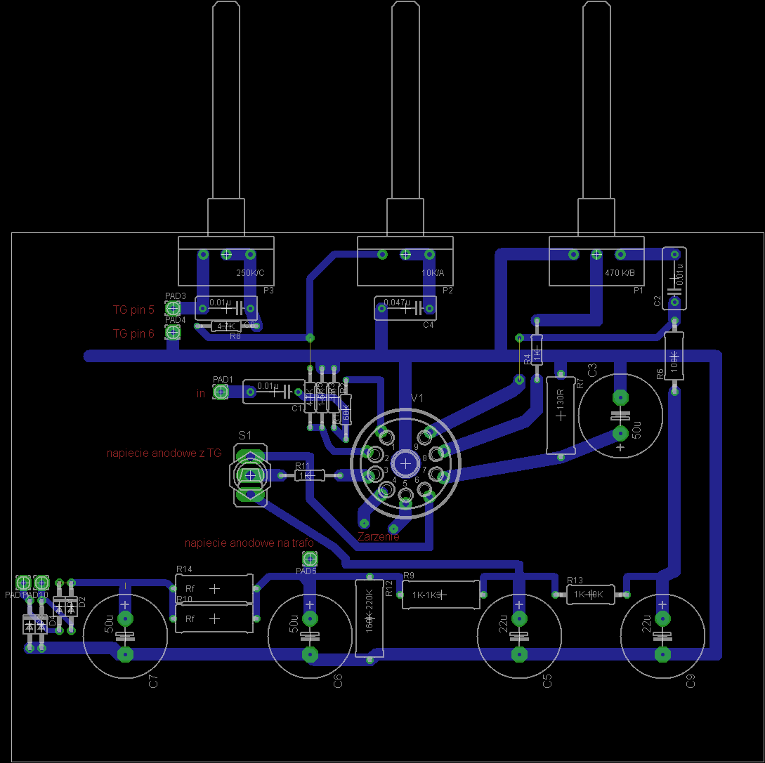

teraz płytka wygląda tak ale wciąż mam wrażenie, że raczej się oddalam od celu aniżeli zbliżam...
painlust pisze:jakby to miało jakikolwiek sens... ale niech mu będzie.
painlust chcesz powiedzieć, że to pcb jest bezsensu? Mam próbować od nowa czy poprawiać tą?
jest w tej płytce coś zrobione dobrze?

drifter pisze:
Painlustowi chodziło o przełącznik trioda/ pentoda.
Ja nie wiem czy ma sens bo w życiu się z nim jeszcze nie spotkałem ale mam nadzieje to sprawdzić na sobie i ewentualnie albo kontynuować ten pomysł albo go zaniechać
painlust pisze:zrób sobie USZ.
Czekając na odpowiedź poczytałem sobie trochę na fonarze o ujemnym sprzężeniu zwrotnym i doszedłem do wniosku, że w mojej końcówce byłoby ono pożądane, bo zmniejsza wzmocnienie a dwa zmniejsza zniekształcenia.
Więc podążając za radą painlusta rzuciłem okiem na schemat i... zastanawiam się czy tu już nie ma sprzężenia zwrotnego...
chodzi mi o ścieżkę między TG a katodą triody?
A wracając do pcb... Co mogę w nim poprawić?

Skoro nikt nie ma uwag co do pcb to pozwolę sobie zadać jeszcze kilka pytań :)
Myślałem o tym, żeby wypełnić pcb masą ale źle poprowadzona masa może tylko pogorszyć sprawę ale gdyby pcb wypełnić ekranem nie podłączonym do masy, miało to by jakiś sens?

Możesz wypełnić masą statyczną (tak to się chyba nazywa), połączoną z masą właściwą tylko w jednym punkcie, np. przy C2 zasilacza.
