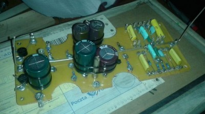

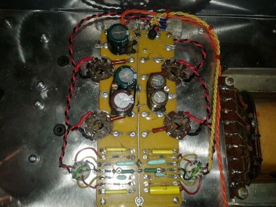

Pokazuje zdjęcie płytki montażowej już z niższymi kondensatorami. Niestety mają też niższe o połowę pojemności (47uF zamiast 100uF). Drugie zdjęcie pokazuje przymiarkę na chassis.

painlust pisze:Pokazuje zdjęcie płytki montażowej już z niższymi kondensatorami. Niestety mają też niższe o połowę pojemności (47uF zamiast 100uF).
itaaam... się łatwiej będzie grało :)

żeby nie było, ze nic nie robie...

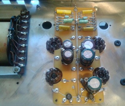

I by nie było, że my tego nie widzimy ...
Moje obserwacje:
- płytki z elementami R/C tak umieszczone utrudnią ewentualną wymianę podstawek co w tych stopniach czasami bywa konieczne,
- płytki z elementami R/C tak umieszczone utrudnią ewentualną wymianę tych elementów, szczególnie tych montowanych pionowo
Nie jestem malkontentem, doświadczenie z naprawy sprzętu do grania podsuwa mi te uwagi.
Posty: 11226
Re: Końcówka 2x50W na 6P3S-E
Wszystkiego się nie da przewidzieć... Dobrze, że napisałeś utrudnia a nie umiemożliwia :). Jak tylko utrudnia to sobie z tym poradze :)

Zaznaczyłem, że w sprzęcie do grania częściej niż w innym przychodzi wymieniać podstawki lampowe i inne elementy. Tu użytkownik częściej poddaje ten sprzęt terapii szokowej.
Posty: 11226
wiem i liczę się z tym. A tak przy okazji... takie podstawki (octale TV) siedziały latami w peerelowskich klonach Marshalli i dawały radę, choć oczywiście zdarzało się, że nie wytrzymywały. Wyjdzie w praniu.

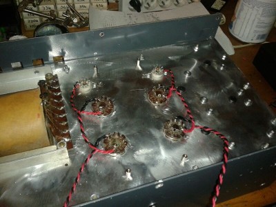

Specjalnie tak dobrałem sprężynki aby podstawki nawet nie drgnęły w otworach. No i nowa partia zdjęć.
