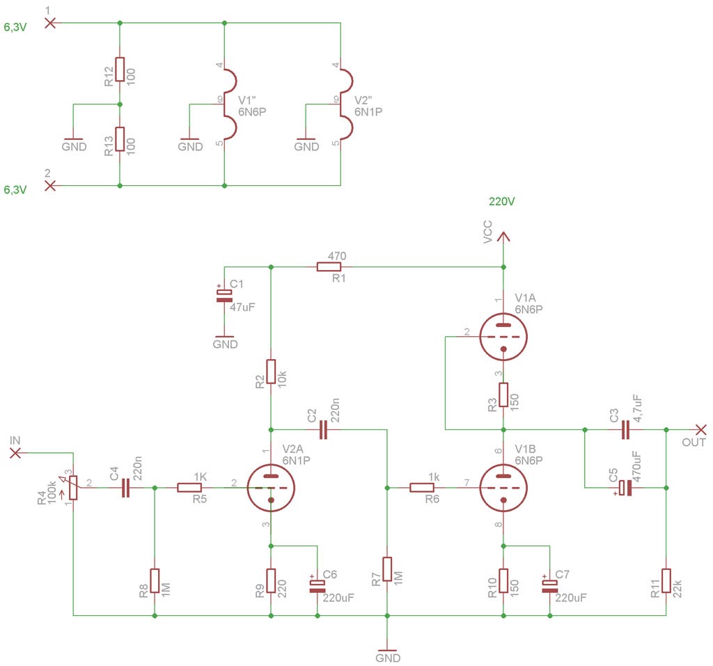

Ja mam dwa pomysły. Pierwszy to "jasiowy" wzmacniacz, ale z 6N6P w końcówce i większym prądzie spoczynkowym (więcej klasy A). Ceny ECC83/6N2P też nie są ostatnio zachęcające, dlatego proponuję stopień wstępny i inwerter na 6F1P, żeby był odpowiedni zapas wzmocnienia i było konsekwentnie radziecko
Moc powinna być powalająca.
Drugi pomysł: układ z wtórnikiem White'a zaproponowany przez Jana Broskiego http://www.tubecad.com/may2000/page16.html na dwóch ECC88 na kanał, co by móc przy niskim napięciu zasilania pracować. Powinno się uzyskać moc rzędu 12-15mW przy niskich zniekształceniach. Zaletą jest prostota układu i mała liczba kondensatorów. Można oczywiście wykorzystać inne lampy.
Mogę zrobić prototyp drugiego układu w weekend, jeśli będę miał wszystkie potrzebne części. ECC88 mam przynajmniej 2. 6F1P chyba nie mam, pierwszy układ będzie musiał poczekać, zresztą trochę więcej czasu potrzeba na jego zaprojektowanie.

Układ Jasia był już wałkowany/budowany:
viewtopic.php?f=14&t=11754 - 6N6P
viewtopic.php?f=8&t=15385 - znajduje się tutaj bardzo ważna uwaga Jasia odnośnie tego układu.
viewtopic.php?f=8&t=16971 - schemat aktualny, działający. Zaznaczam - dla 32 omów za słaby. Dla mnie wystarczający dla 60omów z dobrą sprawnością.
W tym układzie największym problemem (z powodu sprzężeń typu bootstrap) jest dobranie odpowiednich wartości kondensatorów, tak aby uzyskać równe pasmo, szczególnie przy niskich częstotliwościach. Polecam zrobienie porządnej symulacji na porządnym symulatorze i z porządnymi modelami lamp. Siedzenie nad gotowym układem i żonglowanie kilkoma kondensatorami i ciągłe przemiatanie charakterystyki może się znudzić. Oczywiście są metody na policzenie tego, ale ja ich nie znam i pewnie nie poznam.
Einherjer
Pytania - co ma dać większy prąd spoczynkowy, poza tym, że zmniejszy moc wyjściową? Do czego jest potrzebny odpowiedni zapas wzmocnienia?
Moc nie musi być powalająca. 20mW przy znamionowym obciążeniu to już bardzo wystarczający zapas. Należy jeszcze wziąć pod uwagę, że gdy do takiego wzmacniacza podłączymy słuchawki wysokoomowe to wzmacniacz będzie w nie pompował całkiem sporo mocy, szczególnie przy płytkim USZ (lub braku takowego).

@sppp Większy prąd spoczynkowy -> mniejsza moc maksymalna (sam pisałeś, że nie potrzeba dużej), ale przejście do klasy B przy większym wysterowaniu, czyli przynajmniej teoretycznie mniejsze zniekształcenia. Zapas wzmocnienia jest potrzebny do zapięcia globalnego USZ.
@dolphin Widzę tam SRPP bez USZ, nie wygląda na coś dobrze nadającego się do 32 om.
sppp
- Posty: 952
- Rejestracja: pt, 23 stycznia 2009, 20:18
- Lokalizacja: Legionowo
Re: Wzmacniacz słuchawkowy OTL - słuchawki 32Ohm
Zwiększenie prądu spoczynkowego ma spowodować przechodzenie do klasy B? Jest to absolutna nieprawda, mały prąd spoczynkowy spowoduje przejście do klasy B, duży prąd spoczynkowy spowoduje wejście w przesterowanie ale bez wychodzenia z klasy A. Zwiększenie prądu spoczynkowego spowoduje również szybsze zużycie lamp, o przekroczeniu mocy admisyjnej nie wspominając. Zmniejszanie mocy maksymalnej przez podnoszenie mocy admisyjnej również wydaje się nieco chybionym pomysłem. W.g. prąd należy dobrać optymalnie dla danego napięcia zasilania w oparciu o charakterystyki lampy.
Co do zapasu wzmocnienia to oczywiście musi być, jednak zastosowana lampa na pierwszym stopniu powinna zostać dobrana na końcu w zależności od potrzeb. Więc w.g. mnie najpierw projektujemy stopień wyjściowy, sprawdzamy ile potrzebujemy amplitudy do pełnego wysterowania, zakładamy jaką głębokość USZ chcemy mieć i na tej podstawie projektujemy stopień wstępny i wybieramy pierwszą lampę.

Tedi, ale przecież WCF który był przytaczany jest zoptymalizowany pod obciążenia od 32ohm do 300ohm, i dla obydwu rezystancji są podane zniekształcenia i moc maksymalna.
Einherjer
- Posty: 2982
- Rejestracja: pt, 22 stycznia 2010, 18:34
- Lokalizacja: Wałbrzych
O to dokładnie mi chodziło, źle się wyraziłem. Druga sprawa: gdzie napisałem, że chcę przekraczać moc maksymalną? W jasiowym wzmacniaczu prąd spoczynkowy jest na poziomie 5mA. Dla 6N6P myślałem o 10mA przy 100V. 1W mocy spoczynkowej przy 4W maksymalnej. Jesteś pewien, że żywotność lampy pracującej na 25% i takiej pracującej na 10% jest znacząca?sppp pisze:Zwiększenie prądu spoczynkowego ma spowodować przechodzenie do klasy B? Jest to absolutna nieprawda, mały prąd spoczynkowy spowoduje przejście do klasy B, duży prąd spoczynkowy spowoduje wejście w przesterowanie ale bez wychodzenia z klasy A.
Tutaj również masz rację. Z pobieżnych rachunków wyszło mi jednak, że pierwszy stopień na triodzie o średnim wzmocnieniu to może być za mało. A ponieważ nie chciałbym stosować coraz droższych ECC83/81 zaproponowałem tanią triodę-pentodę. Dopóki nie zrobię chociaż symulacji nie zweryfikuję tego.sppp pisze:Co do zapasu wzmocnienia to oczywiście musi być, jednak zastosowana lampa na pierwszym stopniu powinna zostać dobrana na końcu w zależności od potrzeb. Więc w.g. mnie najpierw projektujemy stopień wyjściowy, sprawdzamy ile potrzebujemy amplitudy do pełnego wysterowania, zakładamy jaką głębokość USZ chcemy mieć i na tej podstawie projektujemy stopień wstępny i wybieramy pierwszą lampę.
PS Skoro wszystkie układy zostały zaprojektowane i to lepiej, zamknijmy to forum, bo nie ma ono sensu.
