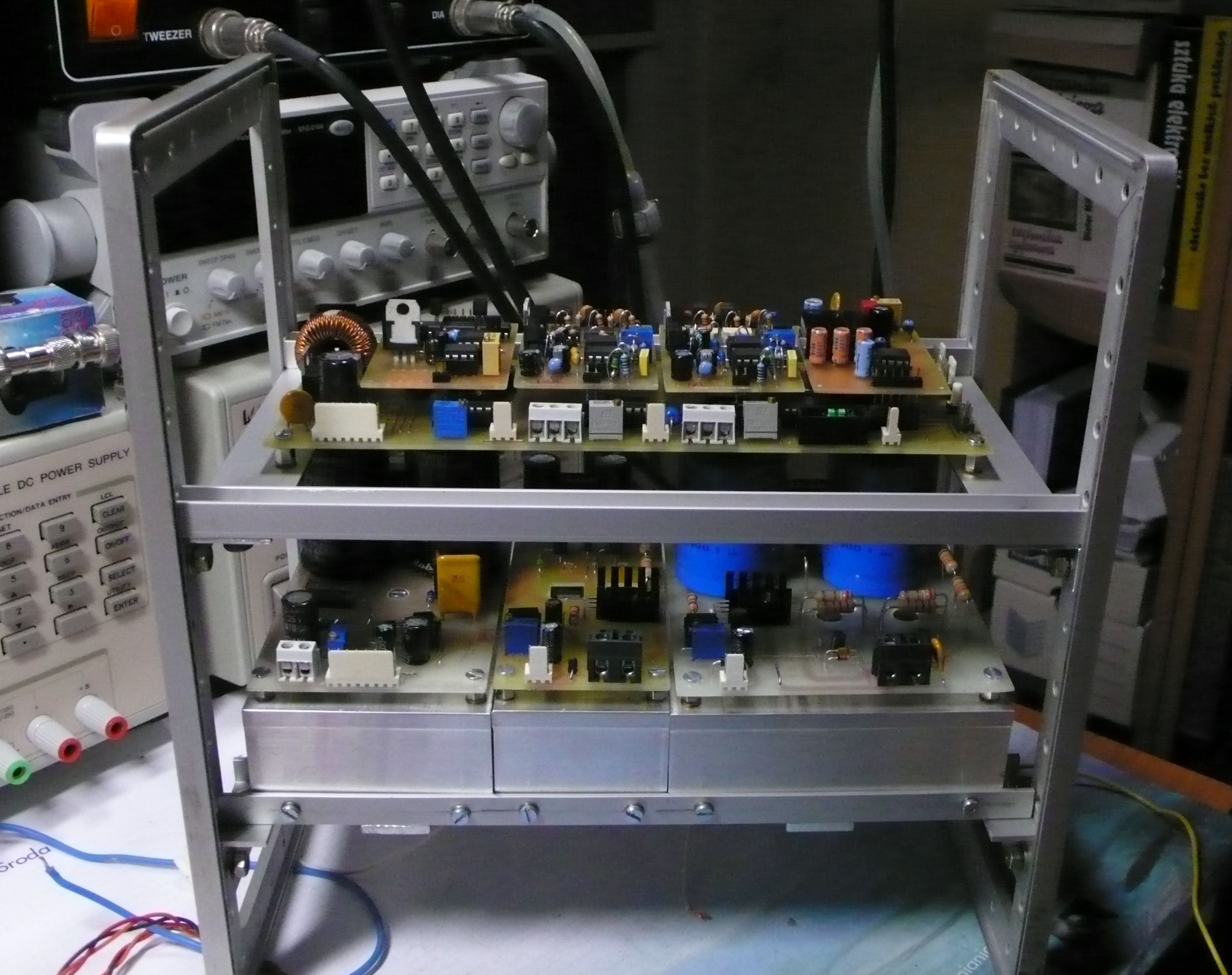

Dzisiejsze popołudnie poświęciłem na dwie rzeczy:
- zrobienie obudowy:
- podliczenie kosztów: ok. 1200PLN :shock: to suma kosztów włącznie w kosztami przesyłek i z dzisiejszymi zakupami profili aluminiowych oraz z wliczonym transformatorem anodowym,którego jeszcze nie mam.
Brakuje mi jeszcze kilku arkuszy blachy aluminiowej, ale nie mam gdzie kupić, jeżeli ktoś ma zbędną i co lepsze z możliwością docięcia to chętnie przygarnę - wymiary podam później.

traxman pisze:Dzisiejsze popołudnie poświęciłem na dwie rzeczy:
Mniodzio! :)
traxman pisze: ok. 1200PLN
Łyżka dziegciu.
traxman pisze:Brakuje mi jeszcze kilku arkuszy blachy aluminiowej
Mam trochę 2mm, ale do cięcia - tylko brzeszczot...

Z dobrych wiadomości: będzie dodatkowa bardzo przydatna funkcja, jednoczesne "ściąganie" charakterystyki z podwójnych triod małej mocy do Ia=40mA (np. ECC82). Jako drugie napięcie anodowe, wykorzystane zostanie Ug2, które do tej pory przy pomiarze triod nie było używane.
Na razie charakterograf przywracany jest do pracy - po zmianie obudowy.

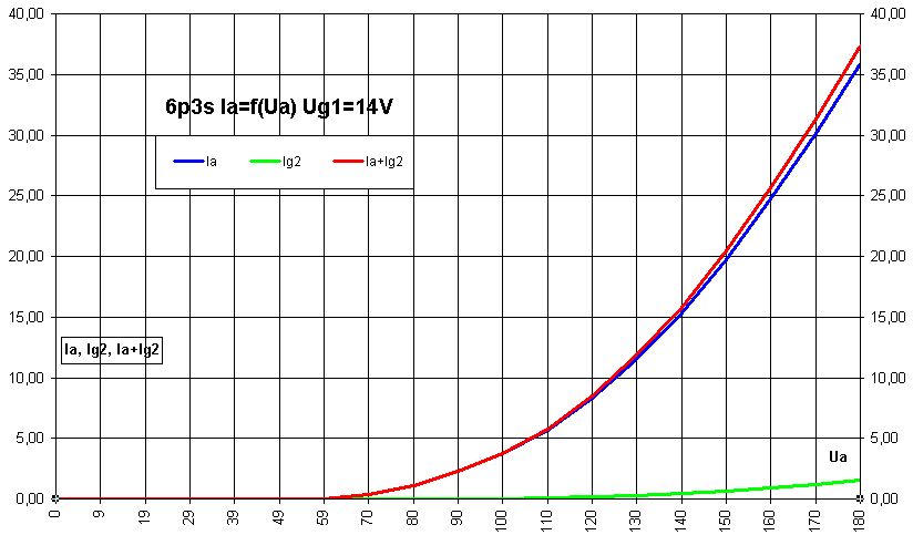

Na pocieszenie próba nowej funkcjonalności czyli pomiar Ig2/Ia2 przy współbieżnych napięciach Ua/Ug2 np. do pomiaru podwójnych triod, jako że nie mam jeszcze polutowanej podstawki na pomiar poszła 6p3s w połączeniu triodowym przez "zasilacze" tj. Ua=Ug2, przy Ug1=14V mierzone Ia,Ig2.

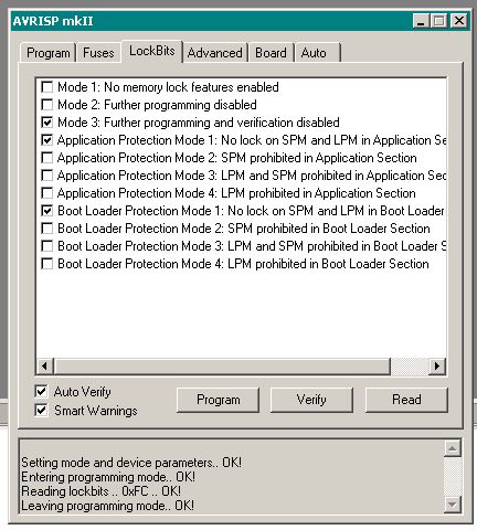

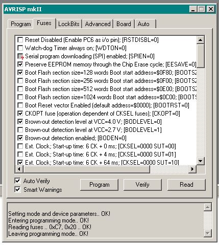

W zipie kompletne oprogramowanie. Kompilator to: ICCAVR 6.31A Wersja demo (w pełni funkcjonalna, chyba 30-dniowa) do pobrania: http://www.imagecraft.com/pub/iccavrdem.exe
Fusebity:
Lockbity:
Ostatnio zmieniony czw, 20 listopada 2008, 21:46 przez traxman, łącznie zmieniany 1 raz.
