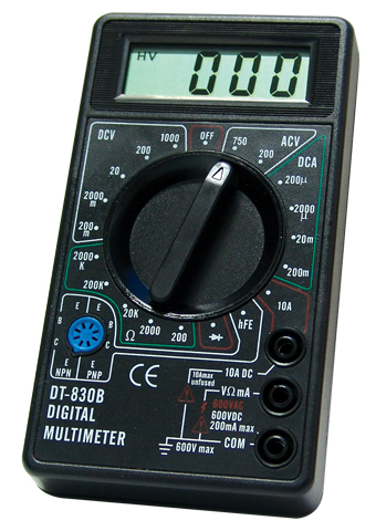

Potrzeba matką wynalazku. Ostatnio szukałem sposobu na wykonanie bocznika 10A 100mV dla miernika cyfrowego VC-10T. Potrzebny materiał oporowy w postaci kilkucentymetrowego drutu manganinowego o średnicy 1,6mm znalazłem w zepsutym multimetrze cyfrowym M830 BUZ. Rezystancja wynosi 10mΩ.
