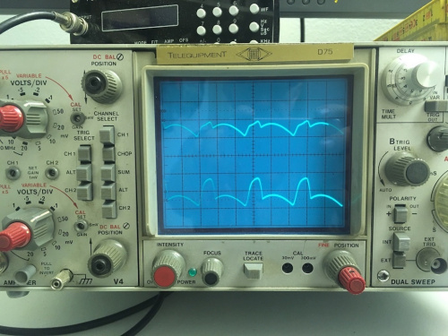

Witam szanowne grono. Buduję wzmacniacz na GM 70 zgodnie ze schematem podanym w tym wątku, narazie zmontowałem układy żarzenia i tak z ciekawości chciałem sprawdzić oscyloskopem jak to wyglądają napięcia i... :( Obrazek
zasilanie z jednego transformatora, dwa symetryczne napięcia i dwa identyczne stabilizatory. Dlaczego tak się różnią?

Co to za stabilizatory, że przepuszczają 0,1 V tętnień?

Może źle się wyraziłem „stabilizatory” Schemat jest na pierwszej stronie tego postu. Zastanawia mnie tyko dlaczego poziom tętnień jest w jednym mostku dwa razy większy? Pewnie nie ma to większego znaczenia ale jestem ciekaw. Przed rezystorem przebiegi są identyczne, za już nie, rezystory wymieniłem na inne i nic to nie dało.

Rozumiem, że chodzi o ten schemat na samym początku. Czyli napięcie żarzenia jest filtrowane przez obwód CRC. Kondensatory elektrolityczne mają dużą tolerancję pojemności (nawet do 50%), co zmienia stałą czasową filtru i daje inne tłumienie tętnień. To może być wyjaśnienie zagadki.
Na Twoim miejscu do grzania tak drogich i wrażliwych (bezpośrednio żarzonych) lamp zastosowałbym stabilizację. Ograniczyłoby to np. uderzenie prądowe przy włączeniu napięcia na zimne włókna. To oczywiście tylko sugestia, bo może już na przykład nie być wystarczającego zapasu napięcia.

Jak patrzę na te oscylogramy napięcia to jakby górny był zdjęty przy większych pojemnościach lub przy mniejszym obciążeniu niż dolny przebieg

Lampy ciągną podobnie, więc zapewne pojemność filtru odmienna, jak zasugerowałem wyżej.
