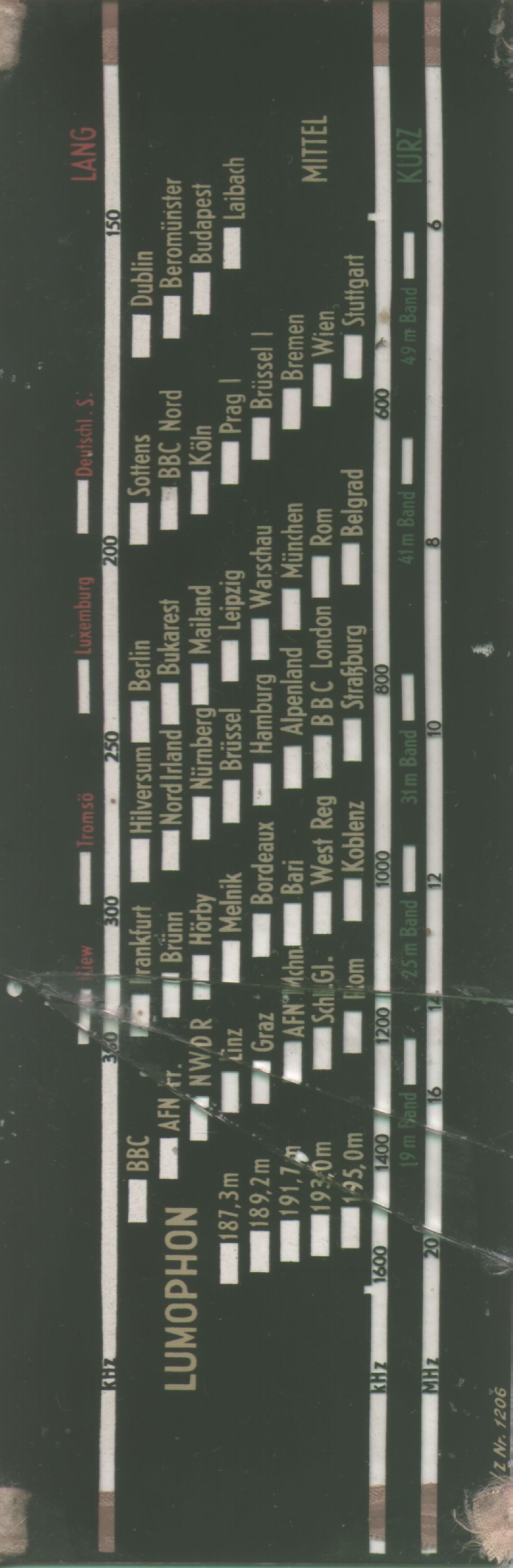

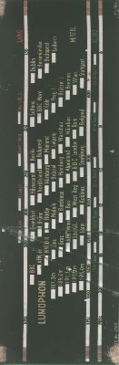

Wrzucam skan skali Lumophona WD470 - bez obróbki.
Rozmiary zewnętrzne skali to 70x205mm.
