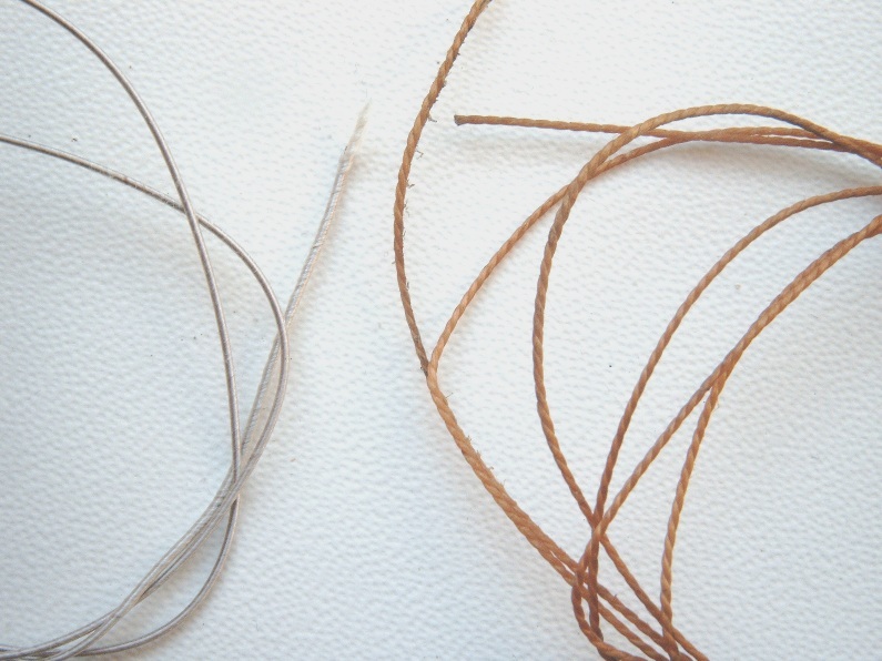

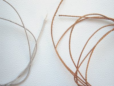

Pracując w serwisie miałem możliwość stosowania oryginalnych linek jednak ich żywotność była ograniczona i wzwiązku z tym poszukiwałem czegoś lepszego. Po wejściu na rynek syntetyków zainteresowałem się nićmi które stosowane są do produkcji kordu w oponach. I co? Rewelacja! Są może trochę rozciągliwe ale tylko sprężynują. W czasie nie zmieniają swojej długości a żywotność przewyższa wszystko co do tej pory używałem.
"Preskaler"
miki
Posty: 452
Rejestracja: ndz, 3 grudnia 2006, 17:53
Lokalizacja: Zgierz
Post autor: miki »
To takie coś, co zostaje po spaleniu dużej opony do ciągnika? Jak tak, to mam do tego dostęp 8)
Preskaler
50...74 posty
50...74 posty
Posty: 65
Rejestracja: śr, 16 czerwca 2004, 13:01
Lokalizacja: Krosno
Post autor: Preskaler »
Po spaleniu opony ( a palić nie wolno!) pozostaje sadza, węgiel, popiół i stalowe druty. Nici są syntetyczne i też się spalają. W niektótych oponach jest oprócz kordu stalowego też kord systetyczny i można go czasem kupić na bazarach. Ja kupiłem kilkadziesiąt mb ze 30 lat temu (od "ruskich") i mam do dzisiaj a kosztowało to "grosze". Ten kord ma jeszcze tą zaletę, że jest nasączany czymś co powoduje jego usztywnienie i brak meszku wokół nici. Ten meszek może czasem utrudniać przewijanie w miejscu kilkakrotnego owinięcia osi przez linkę bo sąsiedni zwój przyszczypuje włoski i (jeśli są na tyle długie - bo silne to są) następuje unieruchomienie napędu. Kolor takiego kordu jest jasnobrązowy i trochę przypomina nić hirurgiczną lecz jest od niej o wiele tańszy! Na zdjęciu z lewej dla porównania DNE 0,35 w jedwabiu.
