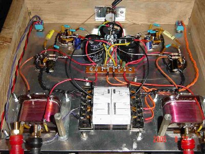

TVM bardzo miękko brzmi, lubię go za to. A STX, no cóż kosztował mnie trochę pracy. Powycinałem zaślepki między żebrami kosza, pościnałem wszystkie krawędzie i... okazało się to wystarczające. Cały czas głośnik był mierzony, dzięku tym wycięciom zlikwidowałem "dziurę" na średnich tonach i łatwiej było dobrać zwrotnice. W sumie to kolumienki były projektowane na satelity do kina domowego, funkce audio spełniają tymczasowo :wink:
Nie nie, ażury są racej rodzajem wytłumienia, poza usztywnianiem obudowy. Stoją na drodze fal i "rozbijają" je. Coś takiego stosuje f-ma B&W. Matą bitumiczną (używana do wytłumiania samochodów) wygłuszyłem boki, wata wygłusza czoło (czyli kierunek prostopadły do płyty czołowej). Pierścień powoduje lekkie ugięcie wysokich w dół, ale tu jest to zjawisko pozytywne (satelitki).
W zasilaczu istotnie zastosowałem półprzewodniki. Początkowo był mostek bocznikowany polipropylenem, ale potem założyłem diody fast recovery BYM 36C (wyjęte z monitora komputerowego :lol: ), poprawiło to troszkę górę.
Ale odbiegliśmy od tematu, transformatory obliczyłem "na pieszo" z warunku na indukcyjność i nawinąłem sam :D
