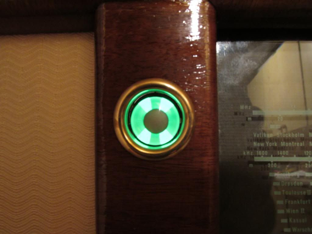

Oczko dzięki koledze wymienione na nowe um11(z podwajaczem w żarzeniu).
Radyjko gra sobie ślicznie, na gramofonie również.
Brumu brak, oczko świeci jak szalone, jedynie nie reaguje(trochę na falach krótkich, napewno rozstrojone, ale nie mam czym stroić).

Dopiero na zdjęciach widzę, jak popalcowana jest skala.

Pokrętło przełącznika zakresów jest krzyżakowe. Podobne niedawno przemknęło przez allegro.
Radio gra i to jest pozytywna wiadomość, ale czy nie przeszkadza Ci efekt świecących porów po lakierem/śladów pędzla?

Przeszkadza i to bardzo, niestety nie mam pistoletu do natryskowego malowania.

Po malowaniu natryskiem pory też wylezą. Jeśli nie zostały na początku wypełnione, to po lakierowaniu można spróbować lakier ostrożnie szlifować. W jakimś stopniu to pomoże.

No i przyszła pora na mojego Sterna. Mam nadzieję, że Kolega Stołek się nie obrazi, że podklejam się pod jego temat, tym bardziej, że skrzynka i głośnik pochodzą od niego. Jeszcze raz wielkie dzięki. Skrzynia w stanie przyzwoitym, jednak klej puścił w praktycznie każdym miejscu. Chassis kupiłem ze zmytą skalą, ale jeszcze raz dzięki Koledze Stołek udało się wymęczyć coś na zaślepkę. Co ciekawe, wzór skali jakiś inny i nigdzie w sieci takiego nie znalazłem, nawet tu też nie mają: http://www.graetz-radio.de/die_nachkriegs-_super.htm
A teraz problem. Jak się pozbyć tej paskudnej rysy z szyby? Niby oglądałem formatkę przed zrobieniem napisów, jednak nic nie zauważyłem, albo uszkodzenie powstało już później. Drugiej skali na pewno nie będę robił, bo męczarnia straszna a efekt taki sobie. Radio nie posiada zasilacza, tak więc zabawa na zimę zapewniona

Jeżeli rysa nie jest głęboka może da się ją spolerować. A jeżeli jest za głęboka to można spróbować ją wypełnić przeźroczystą żywicą, taką do szyb.
