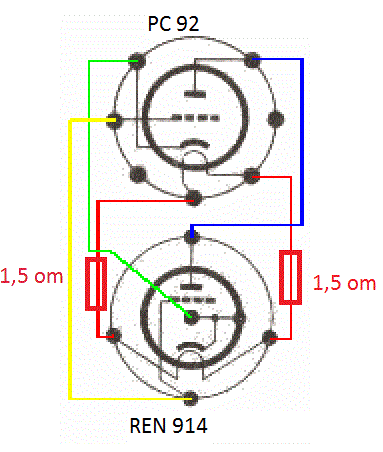

Zgodnie z podpowiedzią Kolegi Tomasza będę robił przejściówkę PC92- REN 914.
Z wyliczeń wynika, że aby uzyskać żarzenie 3,15V potrzebny jest rezystor 2,8 oma.
Co będzie lepsze: jeden rezystor 2,7 oma, czy dwa 1,5 oma? I czy 2W wystarczy?
Stop banderyzmowi.
Posty: 11469
Re: Philips 947a i Philips 44a - dwa polskie asy
zagore1 pisze:Zgodnie z podpowiedzią Kolegi Tomasza będę robił przejściówkę PC92- REN 914.
Jeden czy dwa opory to wszystko jedno, żarzenie jest pośrednie, krzywda się żadne nie stanie. Dwa w teorii zachowają symetrię.
Do wytracenia masz (4V - 3.15V)*0.3A=0.255W. Tak więc opory półwatowe będą aż nadto.

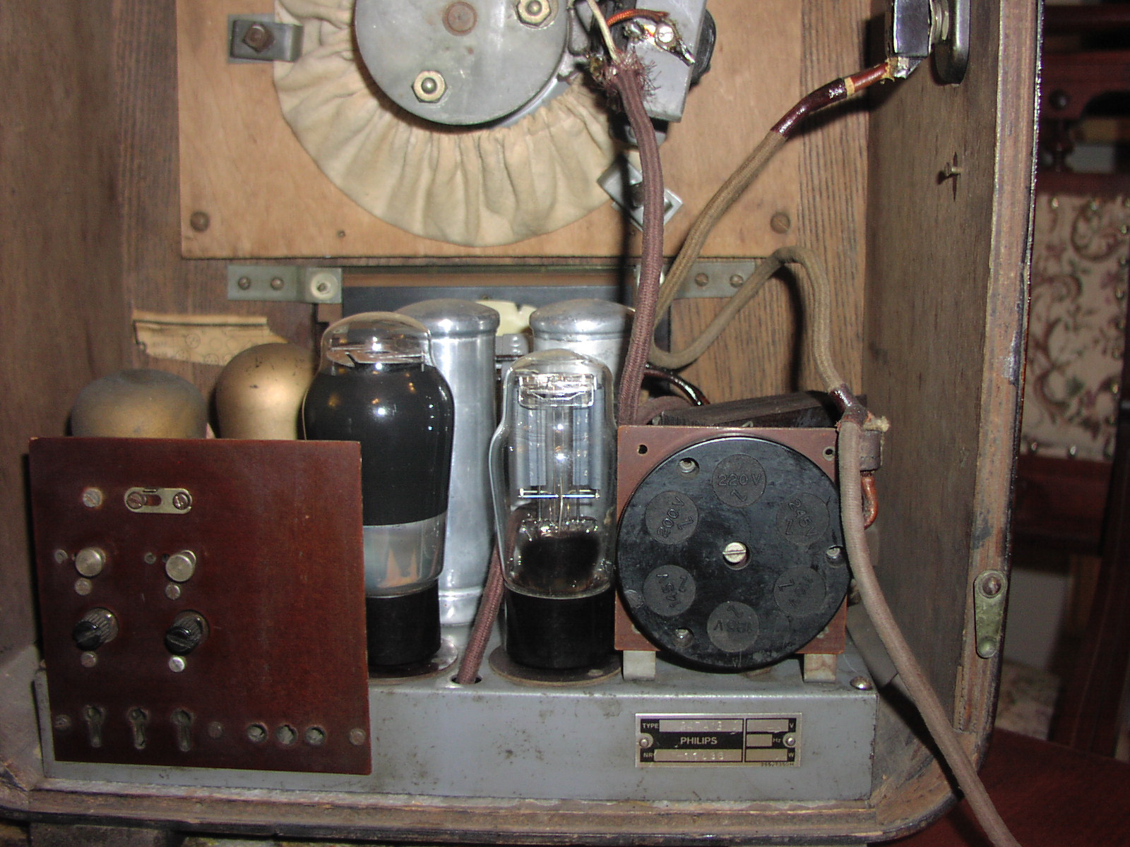

Czy ma ktoś zdjęcie jak w Philipsie 947a jest oryginalnie poprowadzony przewód zasilający + przewód do wyłącznika. U mnie przewód zasilający jest "gustownie" przywiązany sznurkiem do chasis, aby nie urwać go od transformatora.
Zrobiłem tę przejściówkę PC92-REN914. Dałem dwa rezystory 1,5 oma 0,5W. PC92 w Philipsie 947a pracuje przyzwoicie więc jako "erzatz" jest dobra i tania.

zagore1 pisze:Czy ma ktoś zdjęcie jak w Philipsie 947a jest oryginalnie poprowadzony przewód zasilający + przewód do wyłącznika. U mnie przewód zasilający jest "gustownie" przywiązany sznurkiem do chasis, aby nie urwać go od transformatora.
U mnie tak to wygląda.
Na marginesie , to wersja 957A polska jest zubożoną wersją 947A tych innych.
Słabsza lampa końcowa , nieco prostszy układ.

jurek968 pisze:
Ale wersja nasza - polska...:-)
U mnie jest podobnie - ale wydawało mi się, ze taki układ powoduje wyrwanie przewodu z transformatora. Ma gdzieś zdjęcie ( w pracy :-) ) gdzie przewód zasilający idzie do wyłącznika i jest po drodze przymocowany obejmą do ścianki ( ale u mnie nie ma śladu po mocowaniu).

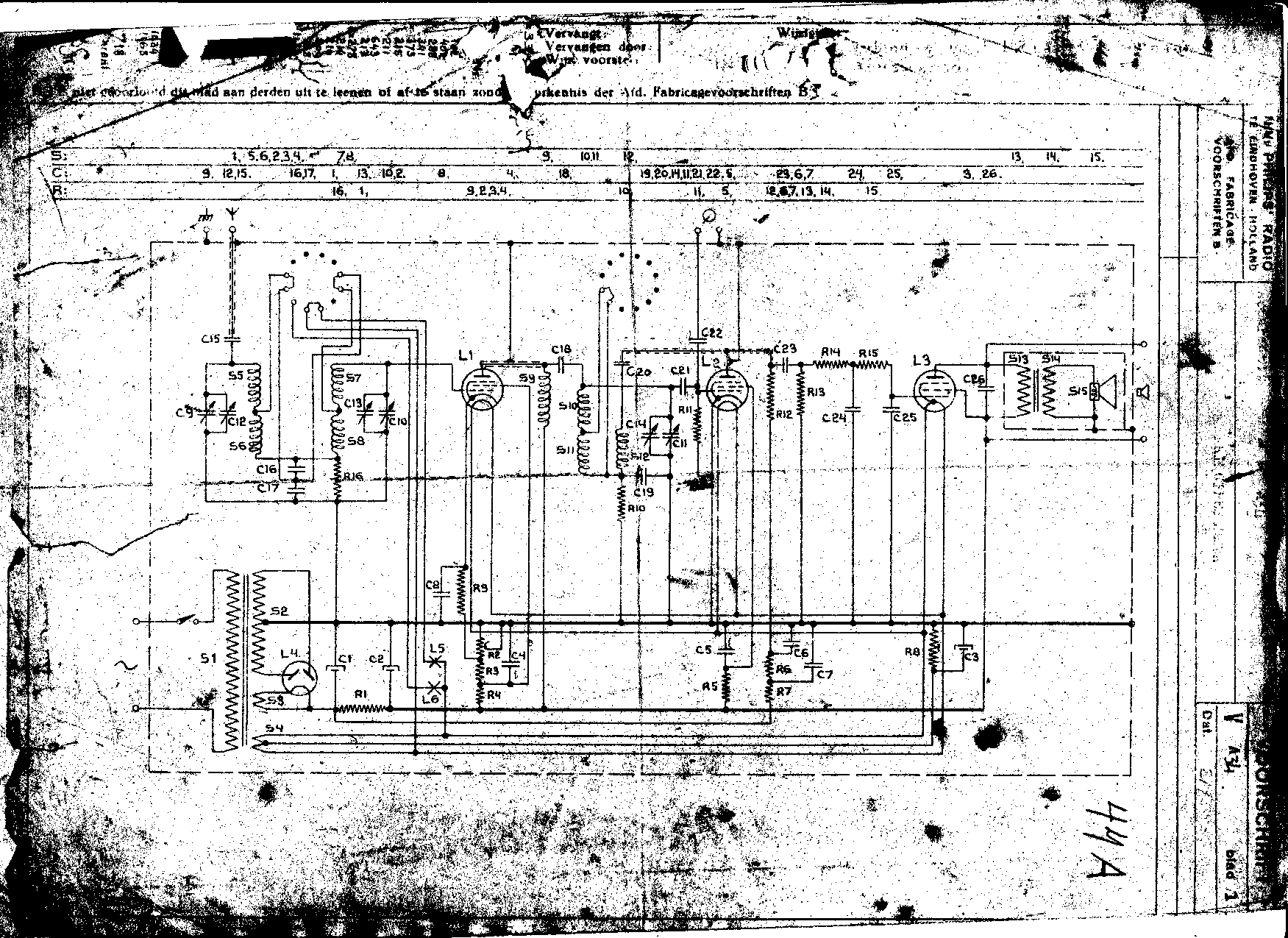

zagore1 pisze:Udało mi się wczoraj na średnich złapać kilka stacji, ale bardzo cicho :-(. Odbiór pojawia się dopiero przy przekręconym max. w prawo potencjometrze głośności. Dodam, że potencjometr jest nieoryginalny "pionierkowy". Przez gniazdo gramofonowe radio "gra" głośno. Potencjometr nie zmienia głośności wejścia gramofonowego bo jest w innym miejscu układu ( reguluje napięcie siatki AF3).
Sprawdzałem tego Philipsa 44a wczoraj wieczorem - ok 21.00 odbiera na śr. kilkanaście stacji. Radio ma kiepską czułość :-(. Wymieniłem "pionierkowy" potencjometr na inny pionierkowy, ale nie widzę ( a w zasadzie nie słyszę) różnicy. Radio odbiera stacje tylko przy ustawieniu potencjometru na max. Minimalne przekręcenie potencjometrem w lewo i dzwięk od razu zanika. Na tym pierwszym potencjometrze też tak było. Co może być przyczyną słabej czułości i dziwnego zachownia potencjometra?

Posty: 11469
zagore1 pisze:Co może być przyczyną słabej czułości i dziwnego zachownia potencjometra?
Sprawdź napięcie siatka - katoda pierwszej lampy, regulacja czułości odbywa się przez zmianę napięcia na katodzie pierwszej lampy (selektoda, z regulowanym nachyleniem). Powinno się płynnie zmieniać w zakresie od jakichś -2V do -30V. Katoda oczywiście zablokowana kondensatorem do masy.

Zrobiłem trochę pomiarów i proszę o komentarz
Na pierwszym elektrolicie 279v
Na drugim elektrolicie 137V ( między elektrolitami rezystor 2000om.)
Między rezystorami R4 - R3(oba po 30k) a masą - 4,9v
Między R3 -R9(400om) a masą - 0,42v
Między katodą a masą - 1.46v
Między katodą a S1 - minus0,08v
Potencjometr ustawiony na max...
Stop banderyzmowi.
Posty: 11469
zagore1 pisze:Na drugim elektrolicie 137V ( między elektrolitami rezystor 2000om.)
Niby dobrze, ale naprawdę anoda lampy końcowej jest wpięta do drugiego elektrolita za opornikiem? To się strasznie grzać on musi.
zagore1 pisze:Między rezystorami R4 - R3(oba po 30k) a masą - 4,9v
Rozumiem, że mówisz o punkcie połączenia tych oporników? Jak tak to jest bardzo źle, powinno być połowa zasilania (potencjometr ustawiony na R=0), czyli ok 70V i trochę więcej dla potencjometru ustawionego na maks. Albo R4 nie ma tych 30kΩ tylko dużo więcej, albo C4 ma zwarcie. Ten drugi przypadek jest znacznie bardziej prawdopodobny.

tszczesn pisze:
Tylko, że przy lampie L1 brakowało oporników R3 i R4 ( z zestawienia do schematu wynika, że powinny mieć po 32000om) - ( ja dałem 2 po30k)
Brakowało też kond. C4 (0,5uF) dałem 0,47uF i C8 ( 0,1uF) dałem 100n.
Stop banderyzmowi.
Posty: 11469
zagore1 pisze: Tylko, że przy lampie L1 brakowało oporników R3 i R4 ( z zestawienia do schematu wynika, że powinny mieć po 32000om) - ( ja dałem 2 po30k)
Może się pomyliłeś i jeden ma 3kΩ albo 300kΩ zamiast właściwych 30kΩ? C8 jest tu niekrytyczny, ale C4 nie może mieć upływności. Cuda się nie zdarzają, jakoś ten prąd musi płynąć, jak opory są takie same to muszą dzielić napięcie po równo. Chyba, że lampa jest dziabnięta (ma zwarcie do katody), ale lampy chyba sprawdzałeś?
