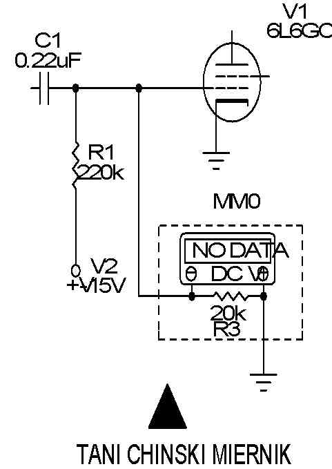

W sztywnej polaryzacji masz napięcie podane na siatkę przez spory rezystor np. 220k, wpinasz miernik z najnowszej chińskiej dostawy o zawrotnej wartości rezystancji 1k/V na zakresie 20V (zakładam np. -15V na siatce), czyli 20k rezystancji - pięknie uziemiając siatkę przez dzielnik 220k/20k, (będzie tam ok.-1.25V) lampa czerwieni się ze wstydu i odchodzi w krainę niepamięci.
Powodem jest tylko zbyt mała rezystancja, nie wspominam o możliwości wzbudzenia się stopni po dołączeniu dodatkowej pojemności w siatkę no z 1mb przewodów trzeba założyć.
Obrazek poglądowy (trochę się rozjechał tam jest -15V)

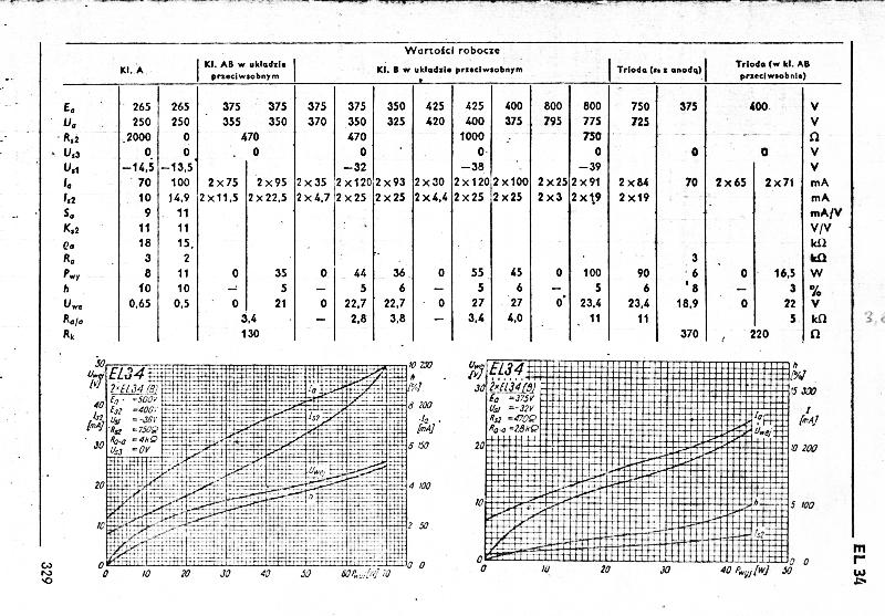

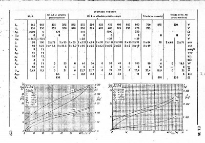

Mądrzy i uczynni ludzie już wszystko policzyli i sporządzili karty katalogowe z odpowiednimi tabelkami np. taką poniżej dla lamp EL34.Goggi pisze:Już rozumiemAnTech pisze:W praktyce ustawia się prąd anodowy (katodowy)Więc skąd mam się dowiedzieć jaka ma być jego prawidłowa wartość przy takich napięciach anody i siatki S2?
Wystarczy z tego skorzystać.

Ale mi właśnie chodzi o to, że chcę się nauczyć sam to obliczać, bo z tabeli to sobie umiem odczytać i dlatego proszę, żeby ktoś mi napisał jak to wszystko wykalkulować

Chcesz żebyśmy w tym wątku wyłożyli dla ciebie teorię projektowania stopni mocy m.cz.?Goggi pisze:Ale mi właśnie chodzi o to, że chcę się nauczyć sam to obliczać, bo z tabeli to sobie umiem odczytać i dlatego proszę, żeby ktoś mi napisał jak to wszystko wykalkulować
Po pierwsze (o dziwo) to zostało już zrobione w innych wątkach. Jeżeli nie w całości, to po kawałku w różnych miejscach.
Po drugie opisano to w wielu mądrych książkach, do których watro sięgnąć, jeżeli rzeczywiście celuje się wyżej, niż czytanie notek katalogowych. Polecam pierwszy tom Układów Elektronicznych Goldego.
