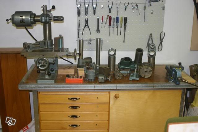

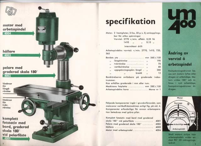

macska pisze:Ja jestem bardzo chetny na opis + fotki, sam mam zamiar zrobic mini frezarke tylko jeszcze nie wiem gdzie postawie.
Jak sie nie miesci w ramach Forum to na pw.
A niby czemu nie w wątku ;) Skoro omówiliśmy już tyle różnych przyrządów pomiarowych :)
Nie będę Cię zanudzał opowieściami i fotografiami moich dotychczasowych doświadczeń w dziedzinie "frezarek małogabarytowych" tylko od razu przejdę do pomysłu, który zamierzam zrealizować w niedalekiej przyszłości :)
Zdjęcia, które zamieszczam znalazłem w sieci... Niestety nie pamiętam adresu strony z której je ściągnąłem... Firma, która produkowała to cacko nazywała się alboga - tyle się w mojej sklerozie ostało :)
Uprzedzając wszelkie wątpliwości na temat konstrukcji tej obrabiarki, mogę nieśmiało zasugerować, że patrząc z pozycji moich "karkołomnych" doświadczeń w tej dziedzinie - rzecz jest po prostu rewelacyjna.
Dostałem od kolegów trzy uszkodzone falowniki i jeden z nich po reperacji stanowił będzie fragment jednostki napędowej maszynerii...
Głównym elementem napędu będzie asynchroniczny silnik trójfazowy o mocy nominalnej 750 W i prędkości wirowania ( przy 50 Hz ) jakieś 2850 rpm... Falownik powinien zapewnić zmianę częstotliwości napięcia w zakresie 0 - 200 Hz...
Oczywiście jak tylko wykonam choćby kawałek ustrojstwa nie omieszkam pochwalić się fotkami i wszelkimi informacjami na ten temat :)

AB Arboga Mekaniska Verkstad
http://www.lathes.co.uk/arboga/page5.html

:arrow: Zibi :)
Dzięki :) Dokładnie o to chodziło :)

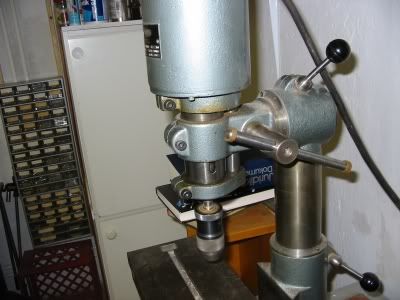

:arrow: Zibi :)
Dopiero na zdjęciu widzę pełen sens tej konstrukcji :)
A wyobraź sobie na warsztacie dwie takie maszynki :) O ile mniej przestawiania i jaka wygoda...
W pierwszym podejściu zamierzam pójść trochę na łatwiznę i zastosować coś, co na allegro nazywa się "stół krzyżowy" ;)
http://www.allegro.pl/search.php?string ... y%C5%BCowy
Duże szanse powodzenia daje fakt, że kolumny do tej maszyny można wykonać na tokarce... Może nie tyle z powodu samej obróbki , ale materiał będzie tańszy :)
Żeby pomysł nie "zmarł naturalną śmiercią" idę poszperać w warsztacie za materiałem a wieczorem wkleję zdjęcie czegoś, co będzie stanowiło napęd konstrukcji :)
