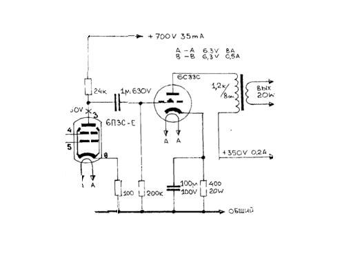

Sorry, zapomniałem o zablokowaniu tego opornika kondensatorem :oops: .
Co do wad tego rozwiązania przejawiających się koniecznością podniesienia napięcia zasilania z uwagi na spadek na rezystorze katodowym oraz puszczania sporej ilości ciepła przez ten rezystor w powietrze (te 10W to może być nawet za mało) to całkowicie się z tym zgadzam. Mój poprzedni post był jedynie odpowiedzią na pytanie a nie zaleceniem, aby tak zrobić. Osobiście w przypadku tej lampy, mimo jej pływających parametrów jestem zwolennikiem "sztywnego minusa" a nie układu polaryzacji automatycznej. Straty są według mnie zbyt duże.
Tak między nami napięcie anodowe 290V, które jest na schemacie jest tak duże dla tej lampy, że chyba pochodzi z układu z automatycznym minusem.

jdubowski pisze: Po trzecie by nie wprowadzać ujemnego sprzężenia zwrotnego oporek trzeba zablokować dosyć dużym elektrolitem.
A tam dużym. Nie wiem jaki ten oporek wyjdzię, ale pojemność 100µF najpewnej wystarczy. Nawet na 100V nie jest to duży elektrolit.

Czyli krótko mówiąc, to co pisał Ampliman we wczesniejszym poście to rozwiąxzanie podobne do tego w załączniku, a kto wie czy nie takie własnie o jakie chodziło. Zerknijcie na nie i wypowiedzcie sie.
kk84
Post autor: kk84 »
To tak reasumując, po kilku obliczeniach, przy napieciu Ua=240V, prądzie anody Ia=250mA i Ug= -90V, bede potrzebował rezystora ....................90/0.25 = 360 omów, mocy wole nie liczyć, bo sie przestrasze ;). Wniosek - podwyższyć Ua, by Ia zmalało tym samym prąd katody. Kurde, faktycznie cos za cos. Albo to albo automatyczny minus.
gsmok
Posty: 4070
Post autor: gsmok »
Pod względem idei o to chodzi, jeśli chcemy zrobić układ z automatycznym minusem. Schemat, który załączyłeś jest jednak jeśli chodzi o podane wartości troszkę wyżyłowany.
Po pierwsze jeśli przez lampę końcową ma płynąć 0.2A to na rezystorze katodowym odłoży się 80V i na lampę pozostanie 270V co da moc admisyjną 54W - to sporo i chyba wg producenta przy tej mocy dla tej lampy przekroczone jest napięcie anodowe.
Po drugie to chyba lekka przesada aby do sterowania stosować pentodę 6P3S-E.
Po trzecie, jeśli zasilimy lampę sterującą napięciem 700V przy prądzie 35mA to na samym rezystorze w anodzie tej lampy równym 24K odłoży nam się ponad 800V - czyli coś jest nie tak - no chyba, że źle odczytuję podane na schemacie wartości napięć i prądów.
kk84
Post autor: kk84 »
Gsmoku chodzi tylko i wyłącznie o samą idee. Schematech, albo raczej jego resztą sie nie sugeruj. Przeraziłbyś sie jakbyś zobaczył reszte schematu ;). Sama idea, sama g-smoku :D.
gsmok
Posty: 4070
Post autor: gsmok »
W takim razie odpuszczam szczegóły schematu. Idea jest jak pisałem - OK.

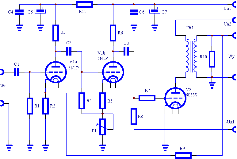

Ok, jak złoże całość do "kupy", dopracuje i bede zadowolony z tego co osiągnełem, to podziele sie wynikami. Widze że, gsmoku jesteś ze 100licy podobnie jak ja, wiec nawet próby odsłuchowe we własnym towarzystwie bedzie można przeprowadzić celem porównania obydwóch konstrukcji. To odnośnie minusa automatycznego. A jaki układ Ty zastosujesz w swoim "diabełku" (minus na siatce triody stopnia końcowego), chetnie przyjarzałbym sie schematowi :);).
gsmok
Posty: 4070
Post autor: gsmok »
Załączam schemat wzmacniacza.

gsmok pisze:Po trzecie, jeśli zasilimy lampę sterującą napięciem 700V przy prądzie 35mA to na samym rezystorze w anodzie tej lampy równym 24K odłoży nam się ponad 800V - czyli coś jest nie tak - no chyba, że źle odczytuję podane na schemacie wartości napięć i prądów.
Być może 35mA nie odnosi się do wartości prądu spoczynkowego ale jest wytyczną konstrukcyjną do budowy zasilacza, na wypadek wprowadzenia zmian układowych zmierzających do zwiększenia prądu anodowego.

Gsmoku, co do schematu to uwżam sa ciekawy :). Pytanie kiedy bedziemy porównywali obie konstrukcje :). Jak dotąd mam zasialcz zmontowany, a reszta daleko w polu, poza tym na końcu stane przed wyzwaniem wysokim jak 100 metrow sciana nie do obejścia - nawijanie traf wyjściowych. Trafa policzone, rdzenie są, karkasy tyż, ale niestety od jutra (sobota) do 18 sierpnia urlop i czas męki bez lampek i ich widoku :(.

Po co w tym drugim schemacie potencjometr w katodzie drugiej połówki 6N1P? By elektrody lampy były bardziej "wyniesione" nad potencjał masy? Jeśli tak- to czemu to ma służyć?
gsmok
Posty: 4070
Post autor: gsmok »
Druga połówka lampy 6N1P to stopień wzmocnienia z prądowym sprzężeniem zwrotnym. Rezystor R5 ustala punkt pracy lampy, zaś potencjometr P1 pozwala na regulację głębokości tego sprzężenia.
kk84 - ja z kolei mam już trafa głośnikowe a nie mam układów zasilaczy - konstrukcje rozwijają się więc komplementarnie :wink: .
