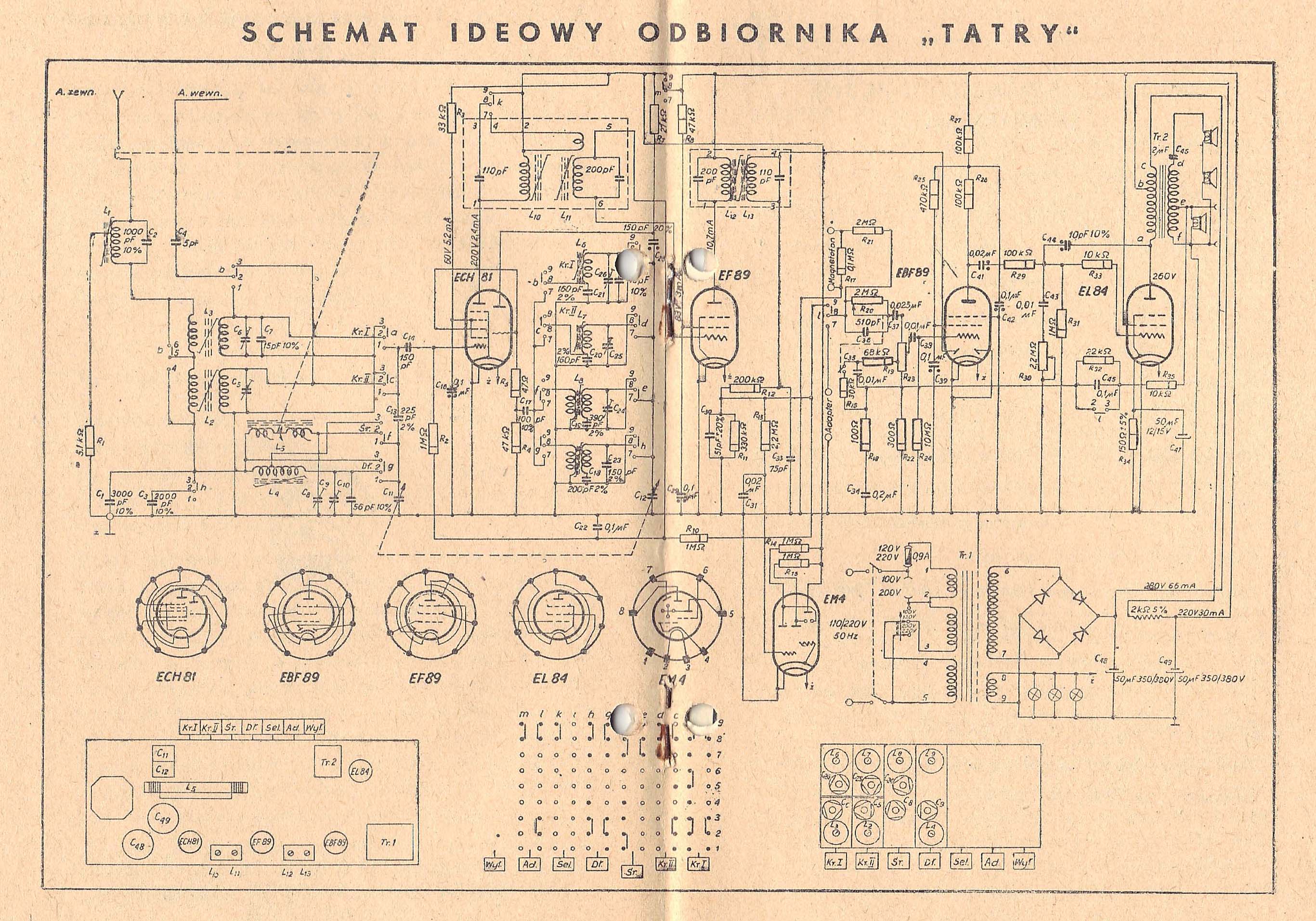

Ze schematem radia Tatry już się zapoznałeś? Nie wiesz gdzie go szukać? Znasz taką stronę jak Oldradio?Szrot majster pisze: pn, 22 marca 2021, 12:37 Mają one odczep na uzwojeniu pierwotnym, na który idzie anodowe.
Może mnie ktoś oświecić jak takie trafo podłączyć w układzie który podałem?
Ten odczep to po co jest?
https://www.oldradio.pl/foto_schematy/0 ... chemat.jpg
A teraz przyjrzyj się temu schematowi, i przypomnij sobie co napisałem o kompensacji tętnień, zanim jakiś gimbazjalista napisze że to odczep dla Ultra Linear, w układach SE potrzebnego jak umarłemu kadzidło. O tym jak kompensacja tętnień działa - również pisałem, np. tu:

Czy układ ten działa tak, że trafo głośnikowe pełni rolę dławika w zasilaczu? Czyli mam podać napięcie anodowe na odczep, drugi koniec uzwojenia do anody EL84 a z drugiego końca, tam gdzie te kilka omów względem odczepu mam podać na anodę ECC83 w pokazanym układzie?\
Bo tak to rozumiem.
Czy to ma być jak na schemacie Gavotte 9? Dobrze kombinuję czy popełniam błąd?
Ależ oczywiście że tak powinno być. Śmiem twierdzić że w każdym zachodnim odbiorniku (może z wyjątkiem tych klasy naszego Pioniera) który przeszedł przez Twoje ręce było tak samo, skoro jak dotąd nie trafił się żaden z układem PP. W moim Loewe Opta Tempo, której niedawno zgrzebałem UKF na 108 MHz - też tak zrobili. Napięcie anodowe - na odczep, anoda lampy końcowej - tam gdzie kilkaset omów, natomiast tam gdzie omów jest kilka - podpinasz rezystor filtru stopni wstępnych (W39 na schemacie Gavotte). Dopiero za tym rezystorem włączasz kondensator filtrujący napięcie stopni wstępnych. Ponieważ ma być stereo - trzeba każdy transformator wyposażyć w indywidualny rezystor filtracyjno - kompensacyjny, natomiast kondensator na który wchodzą może być wspólny. Jaki ma być ten rezystor - a to już zależy od zastosowanej lampy (a ściśle mówiąc jej Ra) oraz przekładni transformatora z "długiej" na "krótką" część uzwojenia pierwotnego. Musisz zatem zmierzyć tę przekładnię, jeśli opisu na cewce nie ma. Albo nie mierzyć, tylko wstawić wstępnie rezystor np. 1k i obserwować, jak jego zmiana (przy siatce pierwszej lampy głośnikowej umasionej przez kondensator normalnie łączący ją z anodą lampy przedwzmacniacza) wpływa na przydźwięk. I wybrać taki rezystor aby przydźwięk ten zminimalizować. Nie zapomnij przy tym przepiąć siatek drugich lamp końcowych właśnie na ów filtrujący kondensator, też tak jak to jest w Gavotte.Czy to ma być jak na schemacie Gavotte 9?
