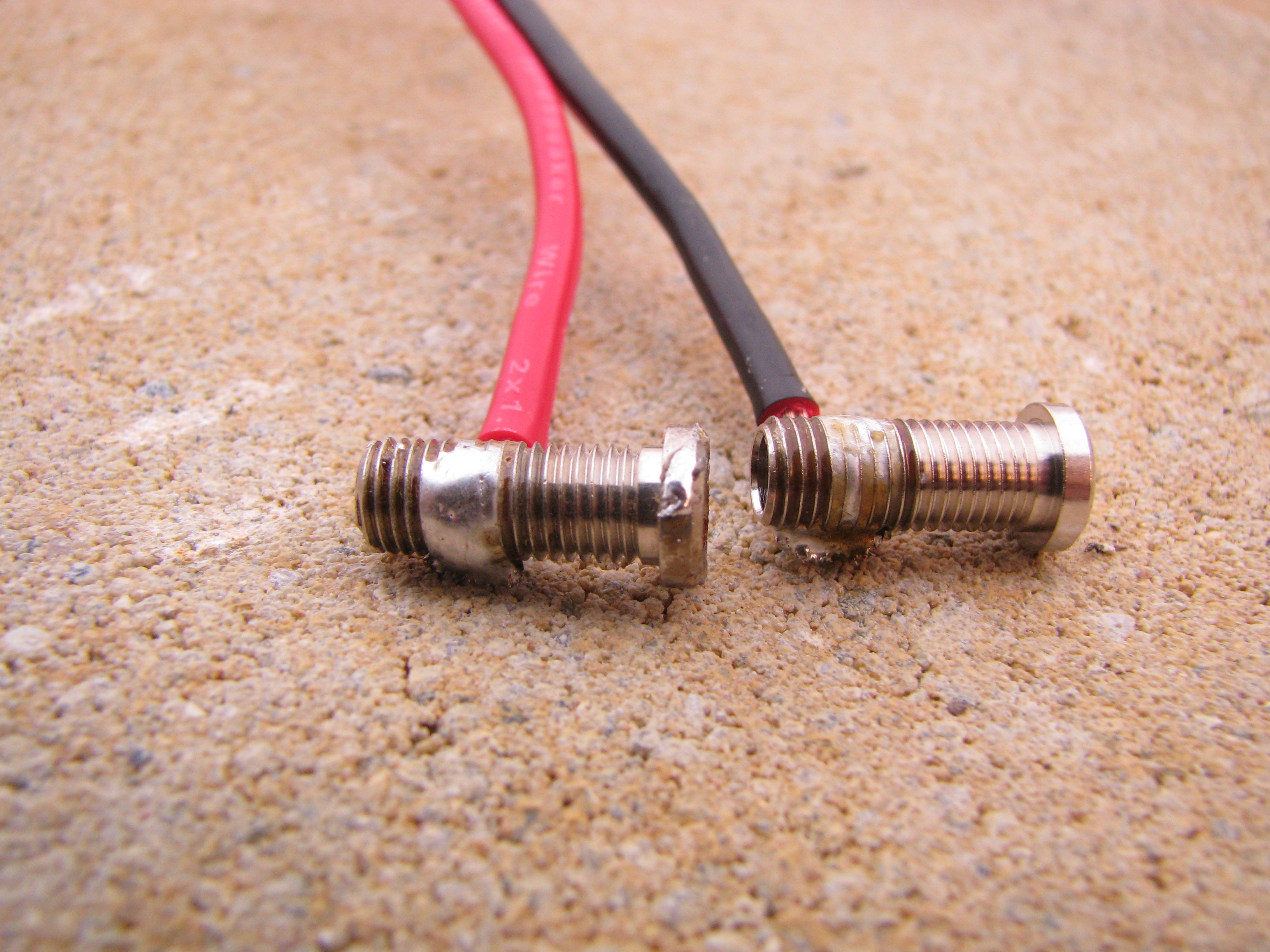

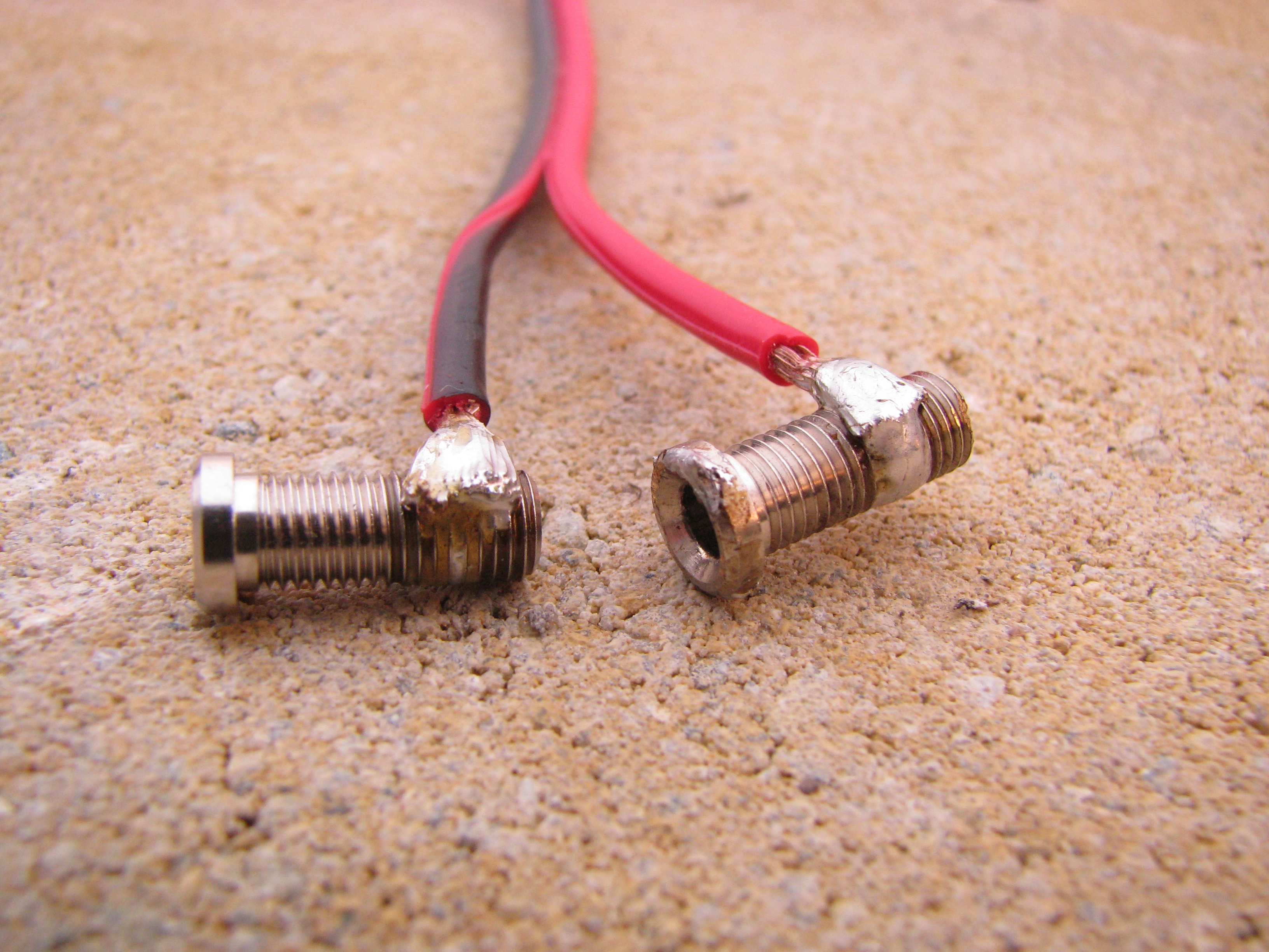

Przykład z dzisiaj:
Obrazek Obrazek
Tulejki do podłączenia głośników do wzmacniacza u znajomego. Męczył się gość z 5 minut. Grzeje i grzeje i nic. W końcu dał mi to do polutowania. Roztopiłem kroplę cyny na tej tulejce. Potem tylko dotknąłem aspiryną, i kropla cyny w ciągu jakiejś 1 sekundy rozpłynęła się po całym obwodzie tulejki (poszła za aspiryną która oczywiście pierwsza popłynęła wzdłuż obwodu tej tulejki). Potem przewody można było przylutować już normalnie na kalafonię.
Tylko na koniec mała uwaga. Aspiryna po rozgrzaniu generuje dużo gryzącego dymu, który mocno podrażnia nos i oczy. Więc trzeba uważać.
