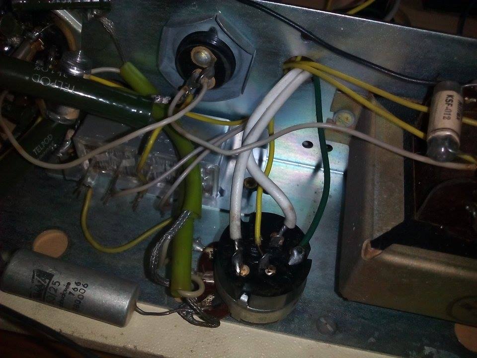

Jeden z potencjometrów nie działa bo kręcąc nim nic się nie dzieje.
Nie wydaje mi się aby ktoś tam grzebał przedtem
Nie działa ten z zdjęcia 1

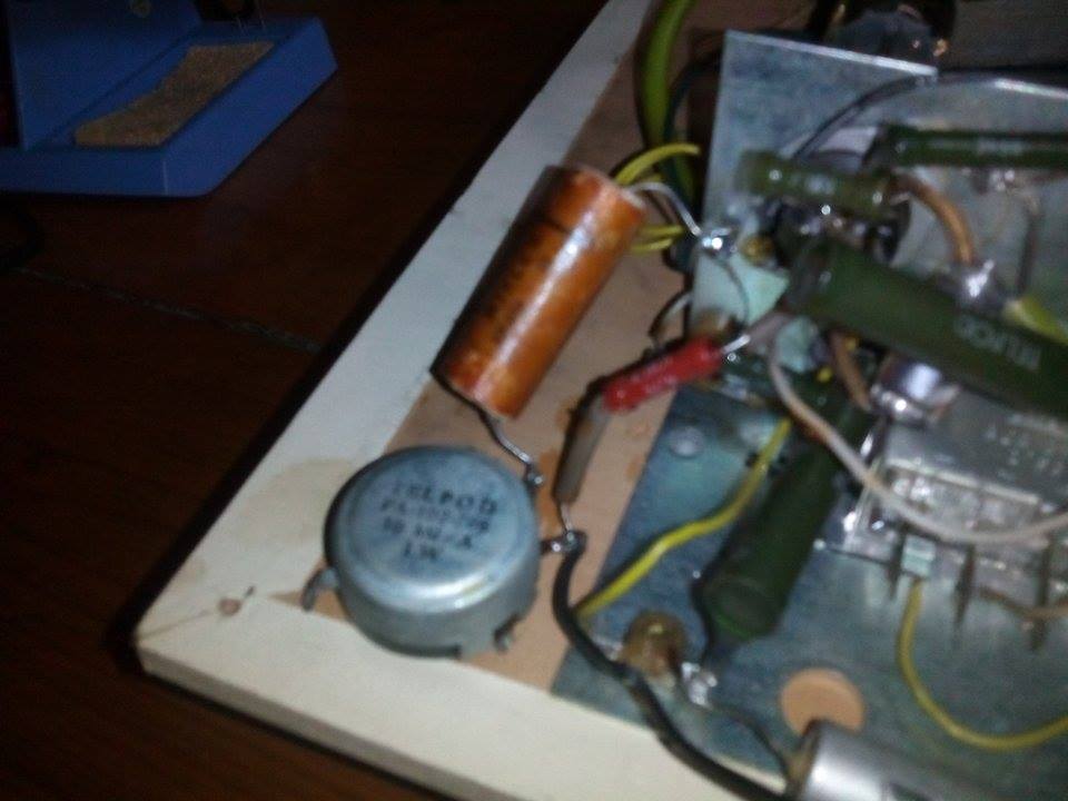

Kolejne zdjęcie zrobione idiotenkamerą. :evil:
Potencjometr Telpod PA-102 można zastąpić przez SP-1,2 lub PR-24. Są nadal produkowane, ale dość drogie. Zdemontuj go i zmierz długość osi.
