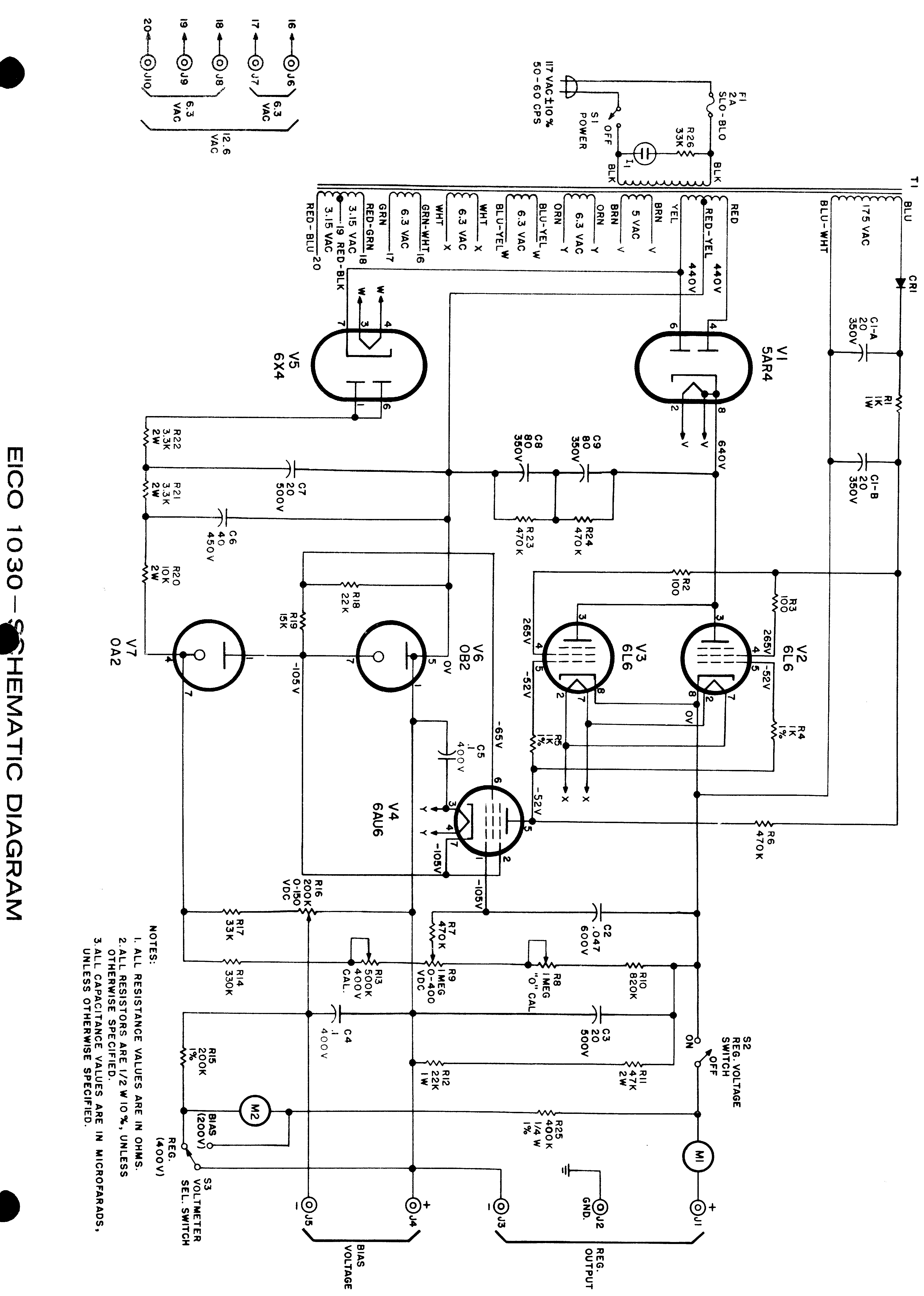

Mam w domu dokumentację serwisową fabrycznego zasilacza lampowego 0-414V 0.4A. Jego zdjęcia pojawiły się nawet na forum. Nie pamiętam jednak jak się nazywał. Jeśli ktoś będzie zainteresowany to przy okazji zrobię skan.

Z lekkim opóźnieniem zacząłem prace nad zasilaczem. Mam pytanie: jaki maksymalny prąd mogę uzyskać ze stabilizatora? Czy mam go oszacować jako maksymalną moc strat na elemencie wykonawczym? Z ostrożnych szacunków mi wychodzi, że na tranzystorze nie będzie większego spadku napięcia niż 100V(Uwy=35V). Maksymalna moc którą może przeżyć irf840 to zgodnie z kartą katalogową 125W czyli maksymalny prąd wyjściowy mógłby być w granicach 100mA?
schemat Romka:
download/file.php?id=5362&mode=view
