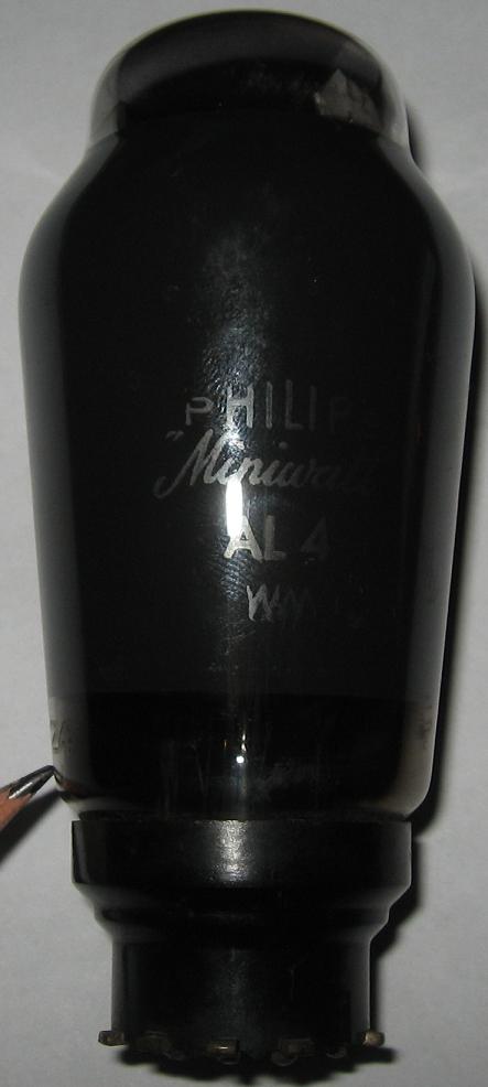

1. Masz jakąś lampę i chcesz zobaczyć gdzie poszczególne elektrody są wyprowadzone

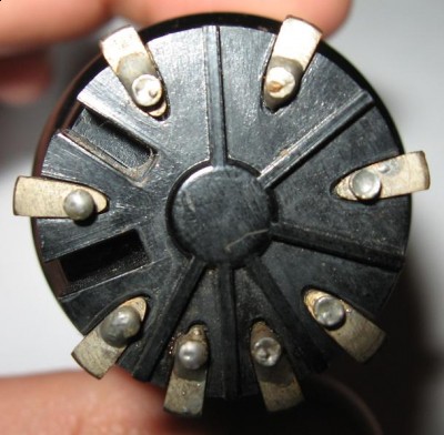

2. Chwytasz ją odpowiednio za cokół, tak są narysowane cokoły w katalogach - od spodu

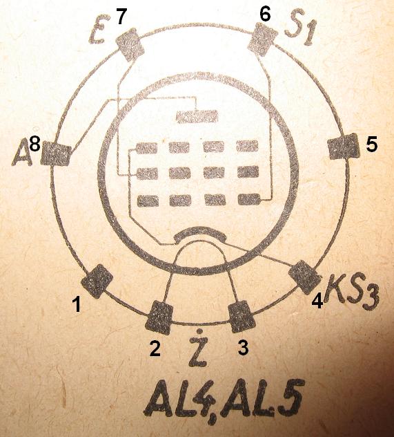

3. Zerknij w katalog, tak mniej-więcej powinno to wyglądać - teraz widzisz już która elektroda gdzie jest wyprowadzona

Takie oznaczenie dla AL4 jest w katalogu
http://frank.pocnet.net/sheets/030/a/AL4.pdf
