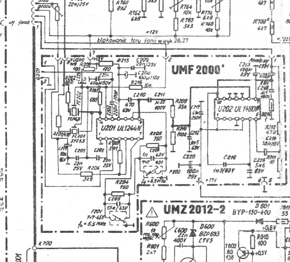

Wiem ze to nie dotyczy tematyki tego forum ale moze... ktos pomoze:) Poszukuje schematu serwisowego telewizora Neptun 515, konkretnie moduł fonii, potrzebne mi to do pracy dyplomowej.

Zeskanowany ze schematu (lekko sfatygowanego). Wygrzebałem gdzieś w archiwum X. Może w czymś pomoże.
Powodzenia. :)

Super! Wielkie dzieki, tego wlasnie szukalem!
