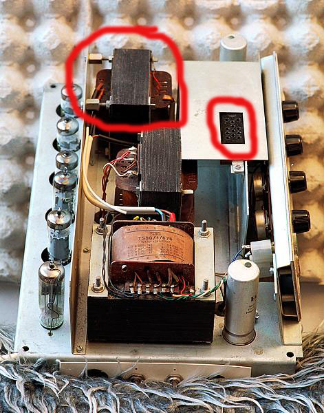

weszlem w posiadanie dokladnie takiego samego wzmacniacza i chcialbym go uruchomic.Jak tego dokonac, bo niestety nie posiadam autotransformatora.
P.S.
Wzmacniacz zostal wyjety z wnetrza projektora wlasnie. Byl to zestaw skladajacy sie z tego wlasnie projektora, autotranformatora(ktorego niestety nie moglem zabrac), takiego magnetofonu na tasme oraz 2 glosnikuw (ich obudowa byla w formie takiej walizki a w srodku byly zapasowe lampy,zaruwki i ruzne plyny do konserwacji). Generalnie caly zestaw sugeruje ze byl on wlasnie do kina obwoznego bo do wszystkiego byly obudowy i mozna bylo wszystko zakryc i bezpiecznie przeyransportowac.

Post autor: Ptaszyna »
W pierwszej sztuce bylo juz zamontowane dodatkowe trafo, po "zanabyciu" drugiej postanowilem zamowic autotransformator z ogromnym zapasem, ktory przyda sie rowniez do innych celow, tzn do np piecow gitarowych wyprodukowanych w USA.

Ptaszyna a powiedz mi jeszcze jak sobie poradziles sobie z tym gniazdem do podlaczenia kabla. Tzn. czy je wymieniles czy kupiles taka wtyczke, bo nie wiem czy mozna taka kupic?
Vault_Dweller
Posty: 2837
Kontakt:
Post autor: Vault_Dweller »
To "komputerowe" od HDD? Można chyba w sklepach elektronicznych dorwać, lub rozciąć jakieś kabelki od zasilacza komputerowego ;) A gniazdo IEC to podzespół standardowy i nie powinno z nim być większych trudności w zdobyciu.

Vault_Dweller chodzilo mi o to gniazdo (co je zaznaczylem) i nie jest to komputerowe gniazdo, ani od hdd.
Ptaszyna:co to za transformator (ten zaznaczony) u mnie go nie ma i nie bylo (nie ma zadnych dziur w chasiss ktore by wskazywaly na jego obecnosc)
