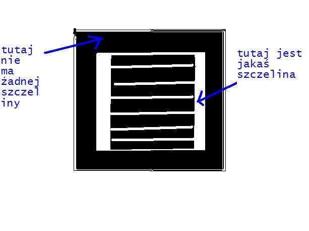

Rysunek rdzenia przesyłam w załączniku
trafo chyba jednak nie jest sieciowe, ponieważ wyprowadzeń u góry jest 5 i są (w miarę) symetryczne względem środka. Tylko, że mają dziwnie małe opory- w granicach 50 ohm pomiędzy nimi, tak że od pierwszego do ostatniego odczepu pierwotnego jest zaledwie 150R (a powinno byc okolo 2,5k)
zdecydowanie cos jest nie tak

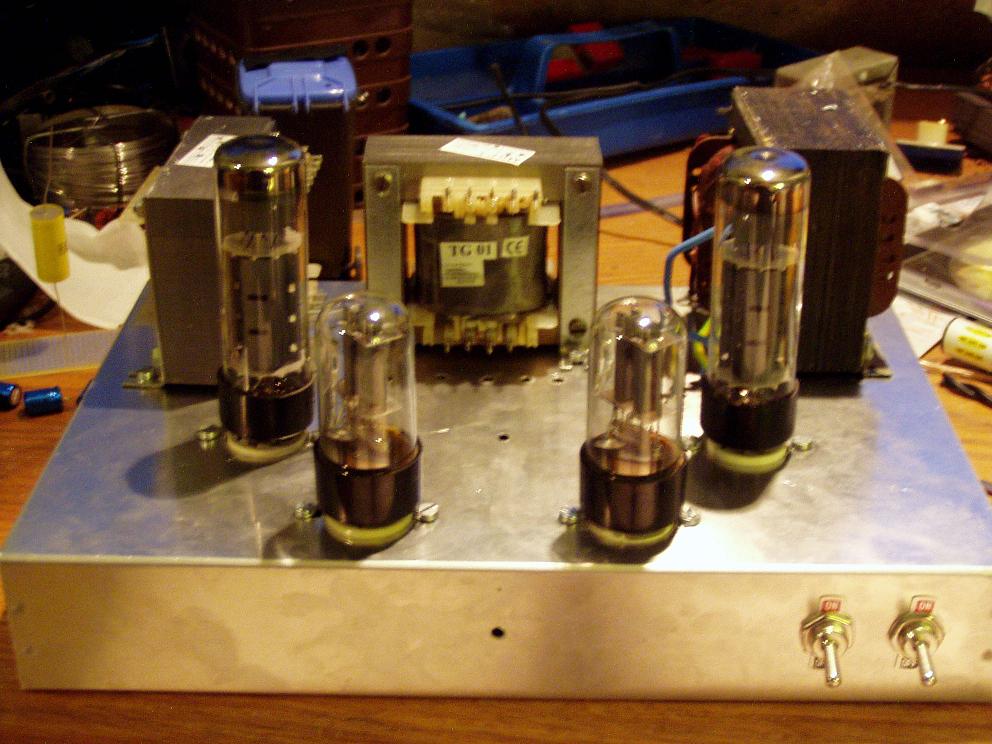

przesyłam jeszcze zdjęcie niedokończonego z wiadomych względów wzmacniacza z tymi nieszczęsnmi trafami. Lampy włożone oczywiście tylko dla picu :)

Co do rysunku to jest on dla mnie nieco niejasny. Szczelinę można stwierdzić po sposobie złożenia blach, bo jeżeli kształtki E zmontowane są na przemian a kształtki I wciśnięte w powstałe luki to na rdzeniu widać cztery „szwy”(złożenia) w poprzek blach. Jeżeli natomiast rdzeń posiada szczelinę (nie jest ona widoczna jako szczelina, lecz jako złożenie blach, między którym znajduje się przekładka z papieru lub preszpanu, niekiedy trudna do zauważenia z powodu niewielkiej grubości) to wzdłuż rdzenia możemy zauważyć jedynie dwa „szwy” (złożenia) znajdujące się po przeciwnych stronach rdzenia.
Nie bardzo mi pasują odczepy na pierwotnym, bo z tego, co widzę to odczep ultra-linear mógłby wypadać w 16,6% lub 50% ewentualnie 66,6% całości uzwojenia.
Teraz obejrzałem drugi załącznik (zdjęcie) i widzę, że transformator ewidentnie posiada szczelinę, więc będzie się nadawał do pracy z pojedynczą lampę w układzie SE.

no właśnie, po prostu nie bardzo wiedziałem, jak szczelina powinna wyglądać. Jak pewnie widać, jestem początkujący, także proszę wyjaśniać wszystko jak dziecku :) Głośnik mam podłączyć do odczepów 8 i 11 anodę lampy i zasilanie do odczepów 1 i 5 i pozostaje jeszcze kwestia siatki 2?

ps. przyjrzyjcie sie srodkowemu trafu na drugim zdjeciu (wzm.jpg). troche malo tej miedzi tam nawineli.
