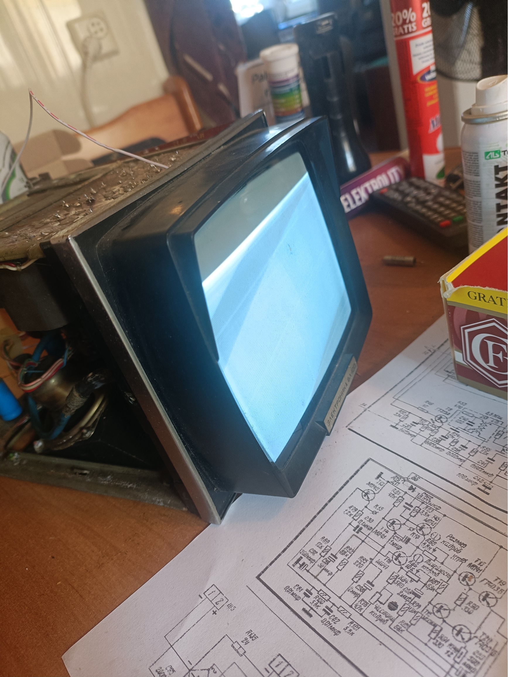

Wpadł mi kilka lat temu telewizor Elektronika WL-100 z elektro-śmieci, trafił on na półkę z gratami jako niesprawny, a w ostatnim tygodniu nadszedł na niego czas. Po wymianie wszystkich kondensatorów alumioniowych (zarówno elektrolitów jak i jak mniemam foliowych) udało mi się uzyskać szum z głośnika i brak obrazu. Po krótkich perypetiach i wymianie uszkodzonych tranzystorów T13 (MP25 - ewidentnie zwarty), T24 zmieniłem na BC237 i usunięciu przerwy w uzwojeniu TR3 pojawiła się praca generatowa, wróciło żarzenie i pojawił się obraz jak na zdjęciu poniżej
Obraz po chwili zrobił się ciemniejszy, a następnie zgasł całkowicie.

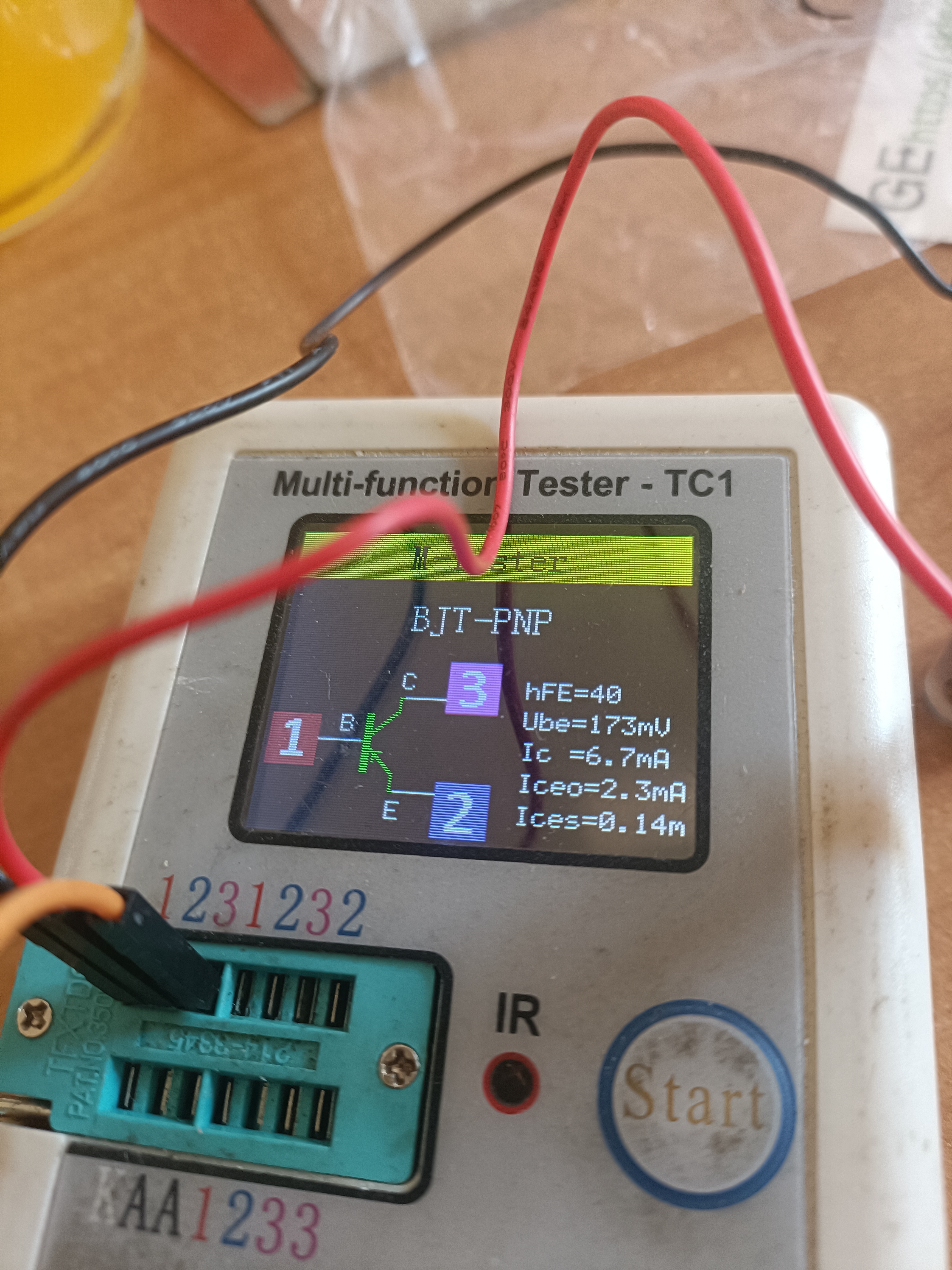

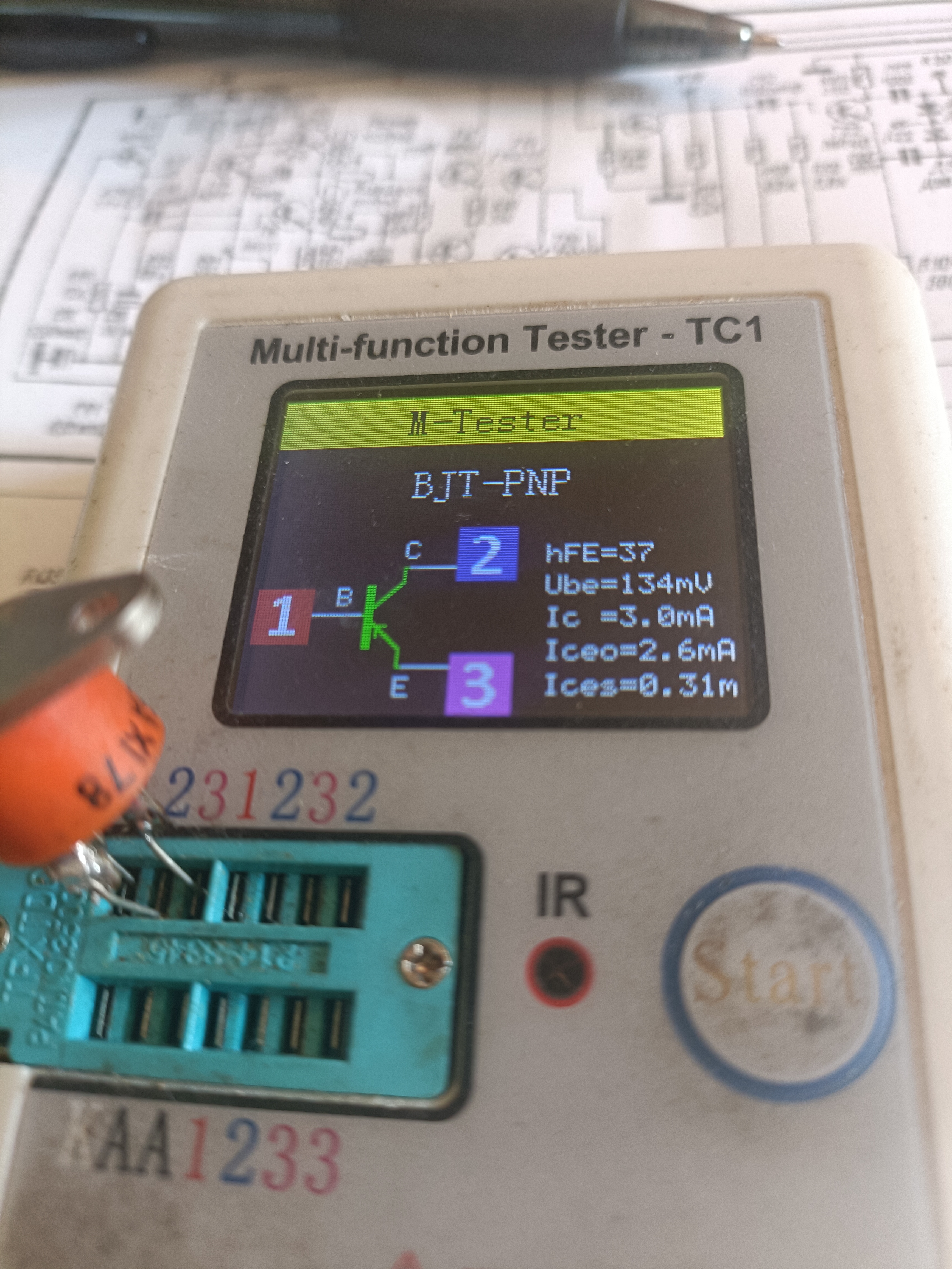

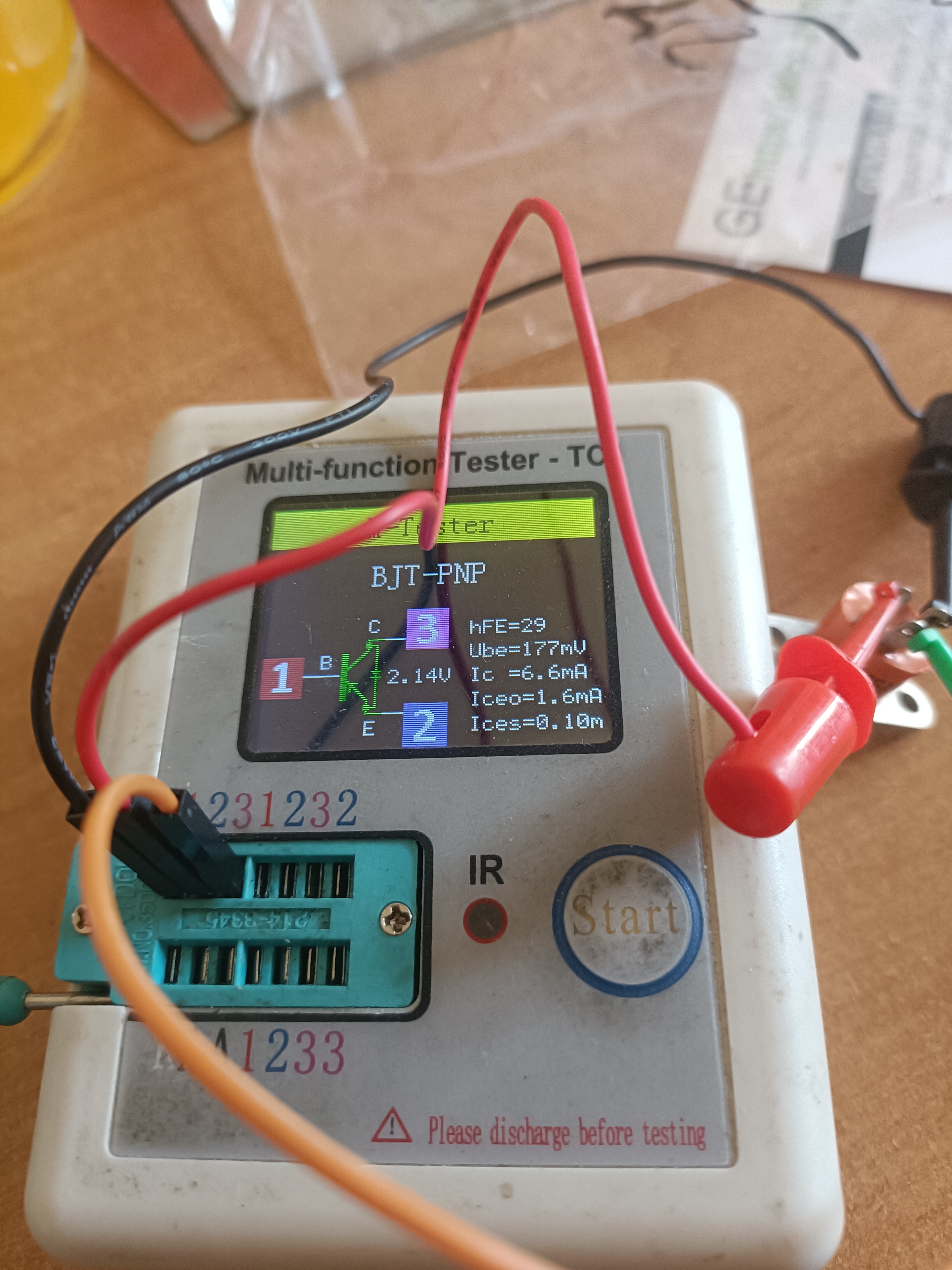

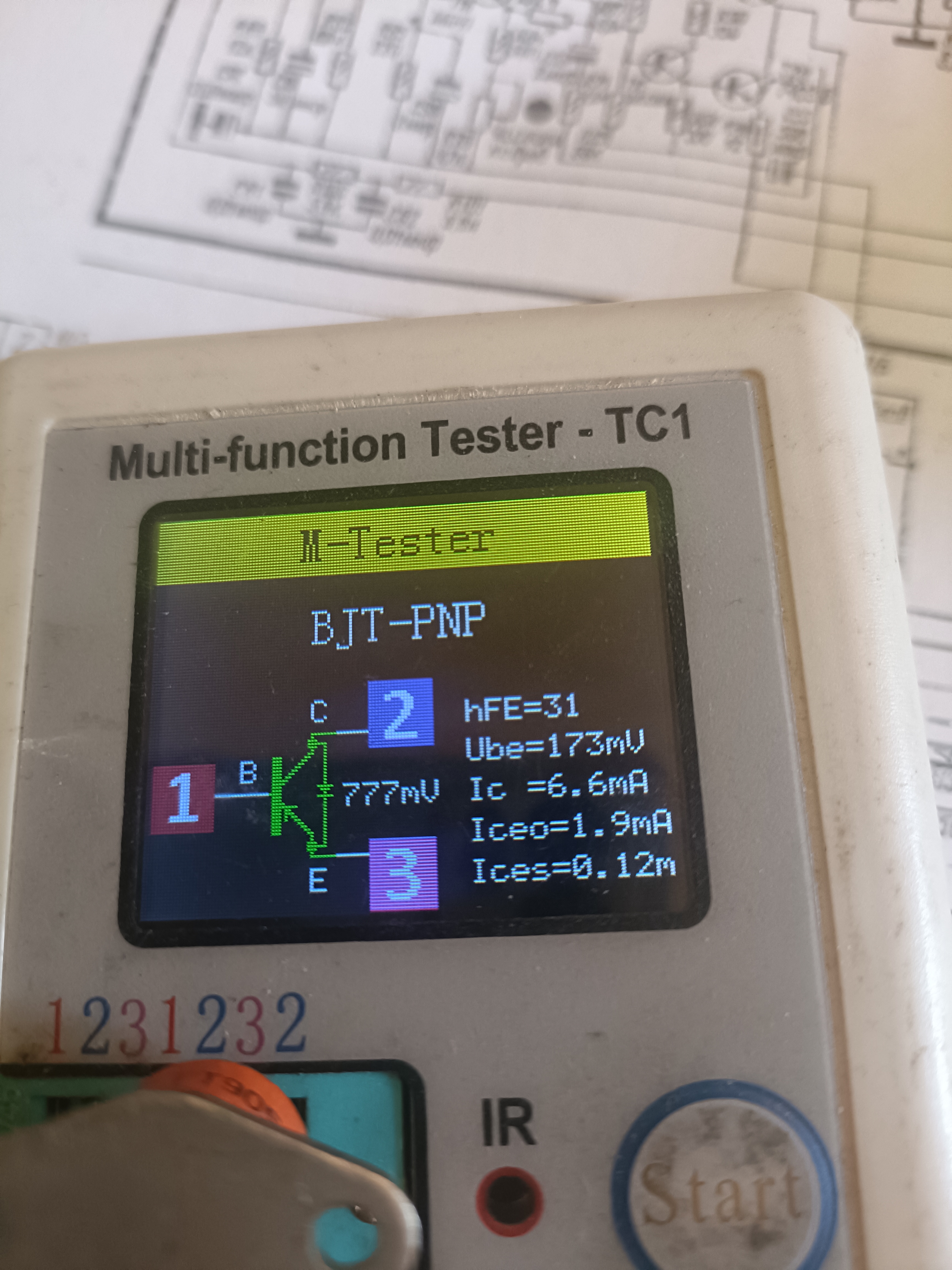

Mam nadzieję, że opisałem wszystko dość zrozumiale. Chciałbym też zapytać czy widoczne na zdjęciach egzemplarze tranzystora GT905/GT906 są sprawne? Wydaje mi się, że w układzie jest cały czas coś, co uszkadza ww tranzystor...

Przy odłączonym GT sprawdzić działanie stabilizatora P213 obciążając go rezystorem 10 omów i sprawdzić {oscyloskopem} przebieg sterujący bazę GT stosując rezystor 10 omów jako obciążenie transformatora sterującego. Tranzystory GT sprawdza się przy napięciu zasilającym ok.50 V zwierając bazę z emiterem rezystorem 100 omów. Prąd zerowy powinien być mniejszy od 10 mA. :D
