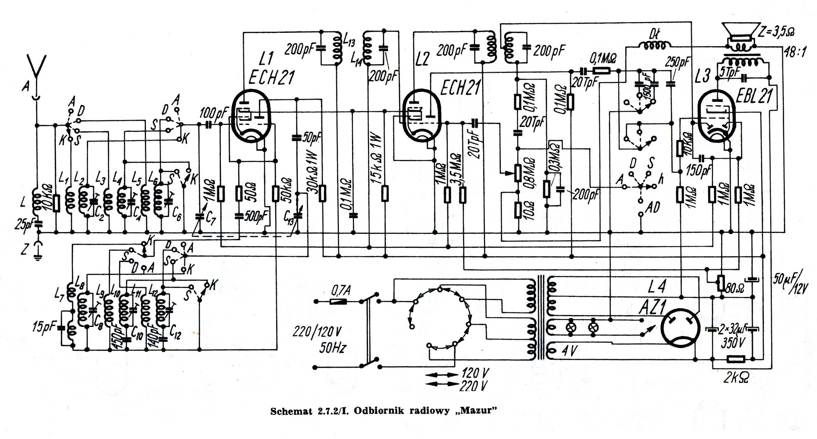

Niestety wypruty głośnik ,na schemacie nie podają jaka oporność,jaki typ.
Teraz zagadka- z przodu chasi wystają dwa urwane przewody, które pod spodem chasi idą do masy jeden koło potencjometru siły głosu,drugi do chasi.
Wychodząc na wierzch jeden jest urwany,a drugi do małej cewki,fi ok2 cm , oporność ok 50 ohm,więc cieniutkim przewodem z cewki znowu urwane wyprowadzenie.
Na schemacie nic takiego nie widzę.
Dlaczego to służy?

Cewka , a raczej dławik który widzę na schemacie łączy wtórne głośnika z potencjometrem siły głosu,
co to za rodzaj sprzężenia?
Oporność cewki u mnie wynosi ostatecznie 75 ohm

https://www.oldradio.pl/foto_schematy/T ... 0Mazur.jpg Tu masz opisany jako Dł.

Układ Mazura jest bardzo podobny do Preludium,
jednak masa jest w nim na plusie.
Dławik,to rzeczywiście ten łączący głośnik z potencjometrem siły głosu.
Zmylił mnie brak w moim radiu R1,10 Ohm między potencjometrem a masą.
Jaką rolę pełni ten dławik?
